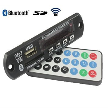

Abilerim benim şöyle bir sıkıntım var 2 gün önce piyasada satılan usb/ aux/ bluetooth özellikli teybe bağlanan cihazdan aldım ilk bağlantıyı vermeden önce teyp üzerinde deneyim dedim teyp' e gelen 12v üzerinden güç verdim cihaz çalıştı tabi bu cihazı teyp üzerinden çalıştırabilmek için birkaç işlem yapmam gerekiyordu. İnternet üzerinden az çok bilgi sahibi olup takma işlemini gerçekleştirecektim lakin daha hiçbir işlemi yapmadan sadece teybi yerinden sokup taktık dan sonra teyp' e ne yaparsam yapayım kontağı açınca direk çalışma olayını beceremedim. Tuşuna basarak açılışılında sanki hiç kontak açık değilmiş gibi 1 saat bekleme süreli olarak açılıyor. Arabayı çalıştırıp yola çıktığımda 1 saat sonra teyp kendiliğinden kapanıyor. Bu normalde aküyü korumak için olan bekleme süresi olduğunu biliyorum. Şimdi size sorum şu acaba radyo sigortası harici başka bir sigortası vardı da o mu attı ? acaba teyp üzerin demi bir sıkıntı çıktı? son ihtimal kontaktan gelen kablolar damı bir problem var. Böyle bir sorunla karşılaşanınız oldu mu nereden başlamam gerek.
Aldıgım ürünün fotosunuda aşagıya atıyorum
