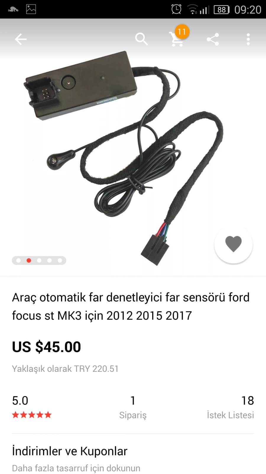

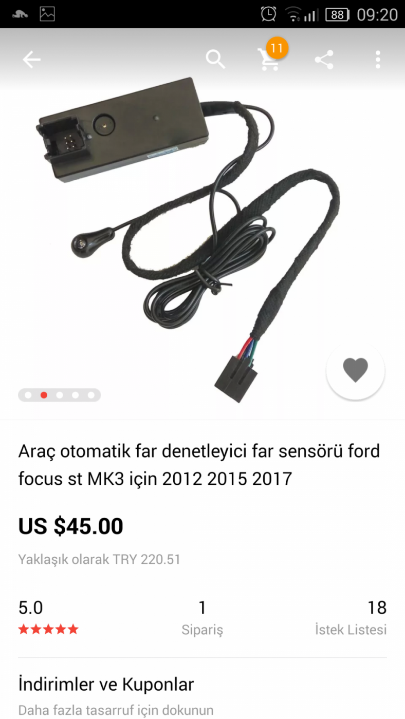

araca otomatik kilit eklenir bu ayar değiştirerek yapılıyor. Alarm, yağmur ve far sensörü için önce donanım eklenmeli sadece yazılımla olacak iş değil.
