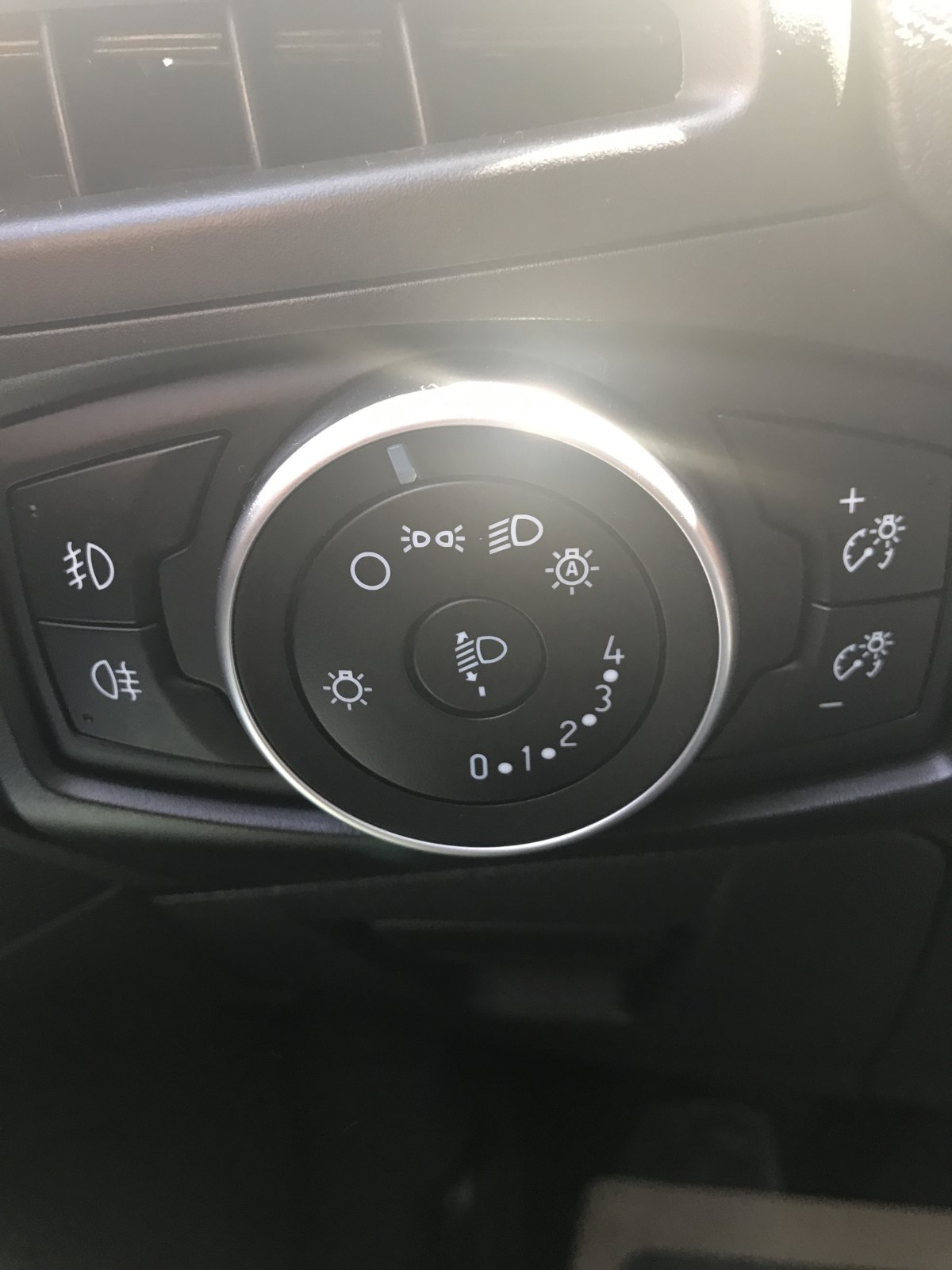

Selamün aleyküm kullanım kılavuzunu okudum fakat bulamadım veya gözümden kaçmış Focus 2015 aracım var yol bilgisayarında gecikmeli ön far var ne demek ayrıca gündüz kısaları yakmaya gerek var mı sizce parklar yeter mi dikkat açısından siz nasıl kullanıyorsunuz bir de fotoğraftaki içinde A yazan ampül ne işe yarıyor cevaplarsanız çok sevinirim

Teşekkür ederim ama bizimki titanyum anahtarsız çalışıyor onu nasıl yaparım bir de ampülün içindeki A simgesi ne işe yarıyor kusura bakmayın yeniyim pek bir şey bilmiyorum
Hemen üstünde 103. sayda ? Motoru durdurup yukardaki işlemi yapıyorsun bu kadar. Anahtar farkı yok.

ben her zaman otomatik (ampül içinde a ) olan şeçenekte kullanıyorum . hava aydınlığına göre kendi yanıyor. Akşam arabayı park edip inince belli bir süre saymadım farlar yanmaya devam ediyor. Bazıları bu özelliğe follow me home da diyor. Bu özellikten bahsettiğini anladım.
