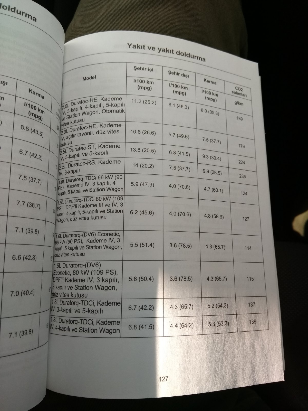

Yunus İ. Oluşturma zamanı: Temmuz 23, 2018 Raporla Share Oluşturma zamanı: Temmuz 23, 2018 Resimde görüldüğü gibi 109 PS lik iki farklı motor var bunların farkları nelerdir ? Hangisi hangi yıl üretilmiştir ? Not : Resim 2011 Model Focus 2 Kullanım Kitapçığındandır Bir sorum daha var. 110 beygirlik motor hangi yıllarda üretildi ? Sanırım makyajsız kasa çünkü bu kitapçıkta yok. Yorum bağlantısı Diğer sitelerde paylaş More sharing options...
0 H. Cenk Yanıtlama zamanı: Temmuz 23, 2018 Raporla Share Yanıtlama zamanı: Temmuz 23, 2018 23.07.2018 - 05:24 tarihinde, Yunus İ. yazdı: Resimde görüldüğü gibi 109 PS lik iki farklı motor var bunların farkları nelerdir ? Hangisi hangi yıl üretilmiştir ? Not : Resim 2011 Model Focus 2 Kullanım Kitapçığındandır Bir sorum daha var. 110 beygirlik motor hangi yıllarda üretildi ? Sanırım makyajsız kasa çünkü bu kitapçıkta yok. Expand dikkatli bakarsanız daha az yakanda econetic ibaresi görürsünüz. Econetic kelimesini google da aratın veya gerek yok bu foruma bakın Bildiğim kadarıyla Türkiyeye econetic gelmedi. 110 bg lik dizel motor yok 109 luğu 110 a yuvarlıyoruz. 109dan sonra 115 bg lik 1.6 çıkmıştı. 1 Yorum bağlantısı Diğer sitelerde paylaş More sharing options...
