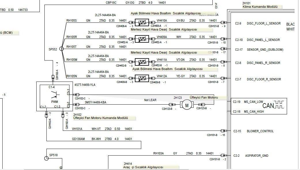

Klima kontrol panelinin cmax 2 ninki ile değiştirildiğini gördüm. Çok hoşuma gitti bunun üzerine çıkma cmax 2 klima kontrol paneli alıp cmax 1 aracıma taktım. Herşey süper oldu çalıştı ancak kontrol ederken fark ettimki fan arttırma düğmesine basınca fan hızı düşüyor, fan kısma butonuna basınca fan hızı artıyor. Keza bununla birlik de klima auto da iken ortam istediğim sıcaklığa ulaştığında fan hızının düşmesi gerekirken yine tam tersi oluyor ve fan hızı artıyor.
İşte böyle garip bir durum oluştu.
Bu arada araca tanıtımları falanda yapıldı sorunsuz şekilde hatta bir kaç kere denedik yanlış yüklenmiş olabilir mi diye ancak sorun orada değil.
Yetkili servisede götürdüm onlarda yapamadı zaten pekde umutlu değildim.
Birde araç beyin işleriyle uğraşan bir ustaya gittim, o da kalorifer rezistansından olur dedi o panele uygun rezistans takılması lazım dedi. Çok mantıklı geldi dediği. Ama bunu henüz uygulamadım sizlerden de bilgi almak istedim.
Sonuç olarak fikirleriniz nedir acaba rezistans değişim işine gireyim mi?
Gir derseniz cmax 1 lerde rezistans nerede oluyor biliyormusunuz?
Yada hiç uğraşma olmuyor diyeniniz varmı?
