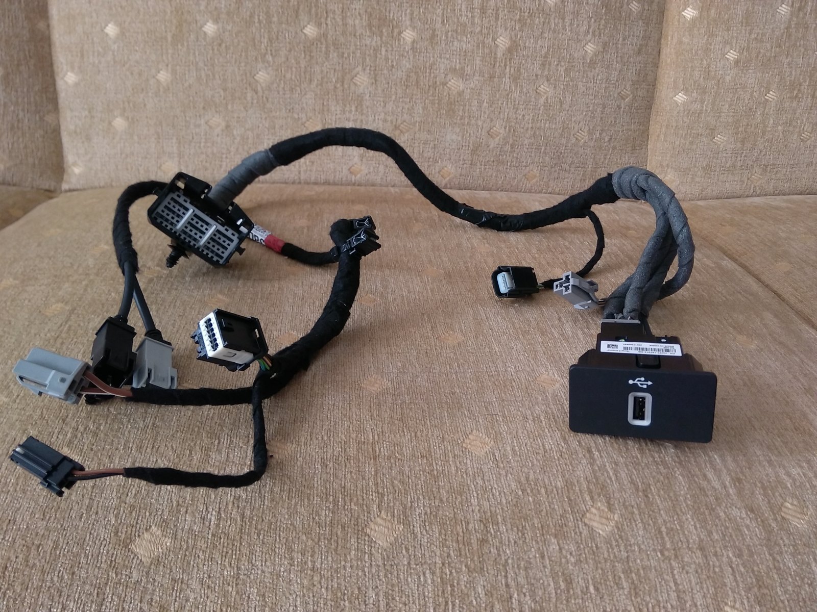

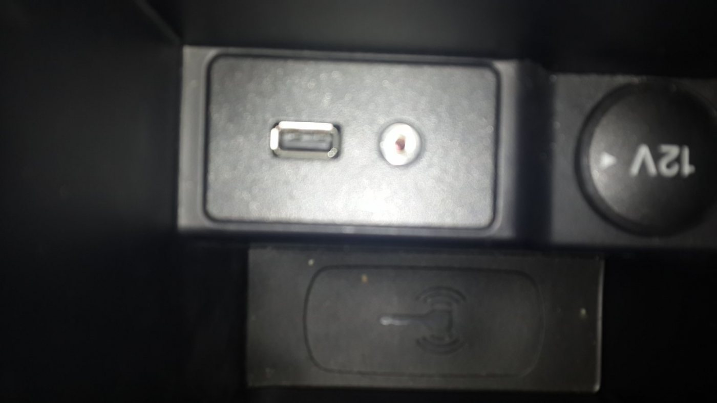

Semih O. Yanıtlama zamanı: Temmuz 31, 2018 Raporla Share Yanıtlama zamanı: Temmuz 31, 2018 (düzenlendi) Hakan Bey aynı yerlere dönüp dolaşıp tekrar geliyoruz. Elinizdeki USB hub Sync 3'e ait bir parça, evet elektrikle çalışıyor, içinde uygun devre kartı var ve sizin sisteminize uygun değil. Eğer çok çok istiyorsanız ben bunu zorla çalıştıracağım diyorsanız, USB girişinin yanındaki 4 pinli sokete 5V çekip deneyebilirsiniz. Sync 1 modulünde bulunan iki usb girişinden gri olan aşağıda resmini paylaştığım usb ve aux girişine gelecek. USB kablosu iki parça halinde biri teybin arkasında diğeri de kolçağın altında yer alan uygun tesisatta. Siyah olan da klima panelinin altında bulunan USB girişine girecek. Bu kadar. Ayrıca bu soket üzerinde bulunan AUX girişi için gerekli bağlantılar doğru parça numaralı tesisatta mevcut (hani konu içinde yazdığım). Sizin elinizde bulunan uymaz. Ya gerekli pinlemeleri kendiniz yapacaksınız ya da tesisatı alacaksınız. Temmuz 31, 2018 Semih O. tarafından düzenlendi 2 Yorum bağlantısı Diğer sitelerde paylaş More sharing options...
HakanKalkan Yanıtlama zamanı: Temmuz 31, 2018 Yazar Raporla Share Yanıtlama zamanı: Temmuz 31, 2018 Semih bey bu bilgiler için teşekkürler ben daha çok amatörüm inanin sadece hobi olarak yapmaya çalışıyorum birşeyler de öğrenmek istiyorum sizin sayenizde..Yoksa bir Multimedya bütün işi çözer biraz zamanim olsa sizin yanınıza gelecem belkide bayramda gelebilirim. --3 dakika sonra eklendi-- Yani parcayi bilmeden sync 3 almışım benim araçta trend x Önce Bluetooth ve sync 1 daha sonra da 2 veya 3 yaparız..Sizin desteğiniz sayesinde.. Yorum bağlantısı Diğer sitelerde paylaş More sharing options...
Semih O. Yanıtlama zamanı: Temmuz 31, 2018 Raporla Share Yanıtlama zamanı: Temmuz 31, 2018 17 dakika önce, HakanKalkan yazdı: Semih bey bu bilgiler için teşekkürler ben daha çok amatörüm inanin sadece hobi olarak yapmaya çalışıyorum birşeyler de öğrenmek istiyorum sizin sayenizde..Yoksa bir Multimedya bütün işi çözer biraz zamanim olsa sizin yanınıza gelecem belkide bayramda gelebilirim. --3 dakika sonra eklendi-- Yani parcayi bilmeden sync 3 almışım benim araçta trend x Önce Bluetooth ve sync 1 daha sonra da 2 veya 3 yaparız..Sizin desteğiniz sayesinde.. Ben sizi anlıyorum, yardımcı olmaya da çalışıyorum ama daha önce de söylemiştim, yolladığım konuyu okursanız bunlara zaten gerek kalmayacak, haybeye de para harcamamış olursunuz. Gerekli parça numaraları, doğru tesisat, doğru usb aux jakı konuda hepsi yazıyor zaten. Siz kafanıza göre bir iş yapıyorsunuz, sonra olmayanı oldurmaya çalışıyorsunuz. 1 Yorum bağlantısı Diğer sitelerde paylaş More sharing options...
