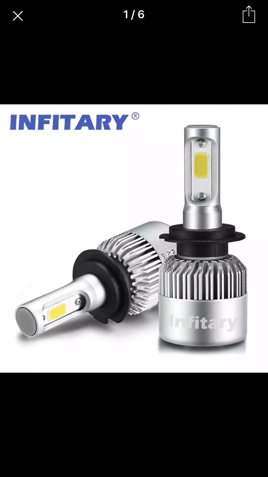

Farlarım bu arkadaşlar mercek far.ama kısa farlarda problem yaşıyorum önümü 4-5 m anca aydınlatıyor çok kötü.ne tür ampul kullanmalıyım şuan  6000 k 8000 lm led ampul taktım çok kötü. önerilerinizi alabilirmiyim farım beyaz olcak Ankara’da bildiğiniz yer var mı ve ampul önerilerinizi alabilirmiyim.teşekkürler

Çin malı far, sadece görüntü için dizayn edilmiş. Bence üreticisi bile ideal ampulu söyleyemez, yola çıkıp görüş testi yaptıklarını sanmıyorum. Deneme yanılma ile bulunacak. Ama yine de büyük ihtimalle, ya az aydınlatacak, ya da karşıdakini rahatsız edecek kadar çok aydınlatacak.
Aracı sıfır aldım alırken led far istedim bunu gösterdiler nerden bilim Çin malı olduğunu sonradan çaktım davayı keşke orijinal mercek far taktırsaydım ama artık geçti buna nasıl bir çare bulabilir sayın focusclubtr üyeleri şuan amacım çaresi bir ampul önerisi istiyorum yada bu farı kullanan arkadaşlar nasıl bir çare buldunuz
                       Öncelikle ben far ayarınızı doğru yaptırdığınızı düşünmüyorum. Far ayarını bir daha kontrol ettirmenizde fayda var. Ayrıca far yükseklik ayarı 0 da iken bunu yaptırmanız gerekiyor. Belki bunu atlamış olabilirler.
                       Eğer illa ki farkındalık olsun istiyorsanız  PHOTON Milestone 6000K 8000 lümen H7 led ampul kullanmanızı tavsiye ediyorum. Bu ampul sizin sorununuzu çözecektir. Emin olabilirsiniz buna. Çin malı led ampulller hem karşı tarafın gözünü alıyor, hem de ışığı odaklayamıyor. Sebebi ledlerinin büyük olmasıdır. Oysaki PHOTON'un öyle değildir. Bakınca göreceksiniz.

Bu farlarla istediğiniz aydınlatmayı yakalamanız çok zor. Ya tekrar eski halojen farlara geri döneceksiniz, ya da oem bi-xenon zorlayacaksınız.(Oem bi-xenon MCA kasada öyle al-tak şeklinde olmuyor.)
               Adamın arabasındaki farlar dinamik led. Yani ekstradan 6.300 tl ödeyerek yaptırdığı bir opsiyon. Neden değiştirsin halogen ile ? sadece ampul seçimi yanlış. Ford aslında burada H7 değil de D2S ampul tipi kullansa, bu sorunlar olmayacak. Ama H7 de ısrar ediyor. PHOTON Milestone led takınca sorun geçecektir.
