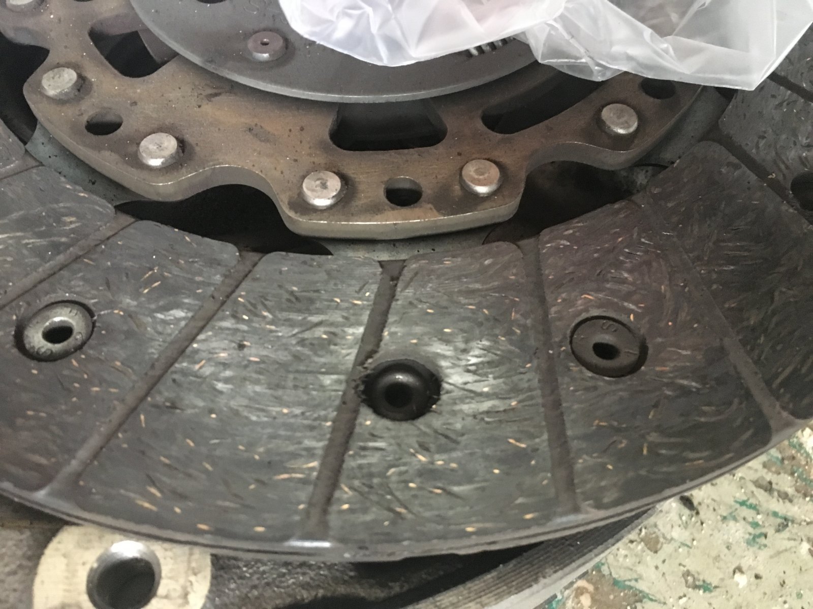

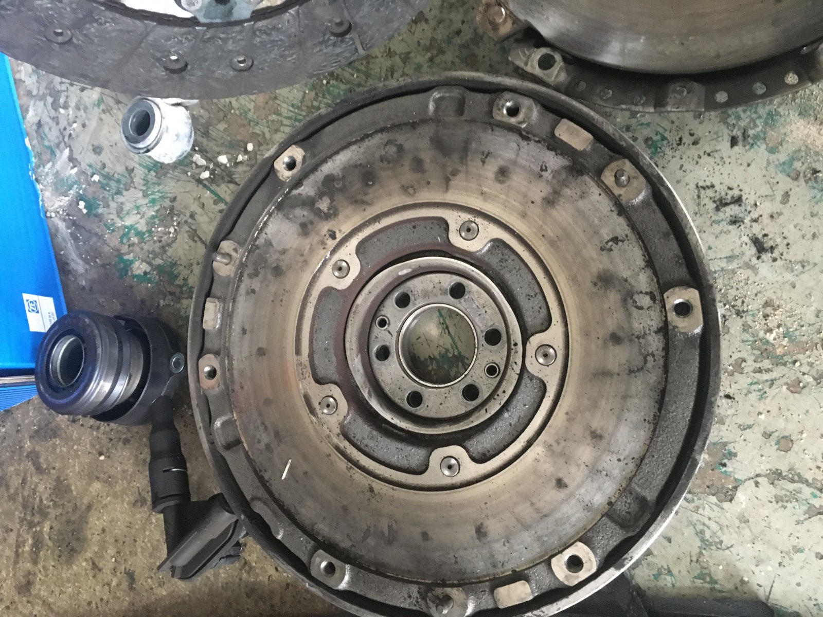

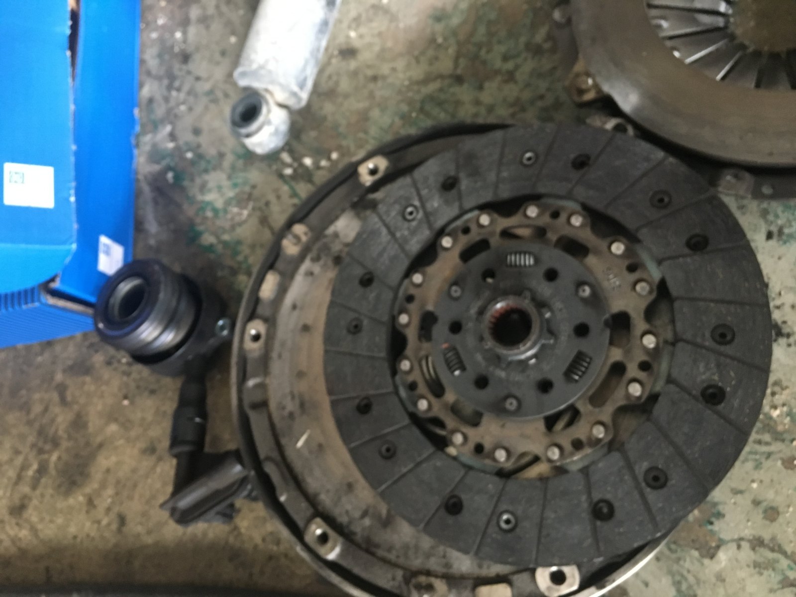

En güncel durum:
üst merkez değişiminden 1 hafta sonra eskisi kadar yoğun olmasa da tekrar sıkıntı başladı.
Bugün sorun çözüldü. Yani umarım sıkıntı tekrarlamamak üzere bazı parça değişimleri yapıldı.
Ne değişti?
baskı, balata, bilya(alt merkez), volan.
çıkan parçalar; (alt merkezi çekmeyi unuttum)
