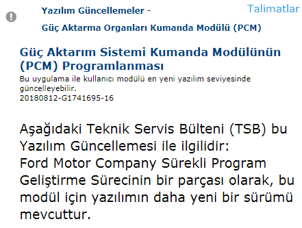

hocam bir güncelleme var baskı balata ve volant'ı korumak için çıkarılmış muhtemelen onu yükledi servis. Bana şahsuvaroğlundakiler söyledi , aracın biraz çekişi hızlanması yavaşlayacak kabul ediyor musunuz diye,dedim tabi ki de sonuçta baskı balata ve volant söz konusu. Hız tutkunu da değilim,yarış da yapmıyorum nihayetinde,bastım mı yine gidiyor araç, ama ilk kalkışlar eskisi gibi değil,ben bu halini daha çok sevdim, ilk hali dizginlenemeyen fişek gibiydi :))

30 bin bakımıydı.. şuan 45 bin bakımı geliyor aracımın. Baya bir güncelleme vardı , ekran güncellemesi sorun oluyormuş garanti veremem demişlerdi bir tek onu yaptırmamıştım,onun dışında baya bir güncelleme yapmışlardı araca.

Dediğiniz güncelleme, resimde görülen güncelleme herhalde.
Bakımda yetkili servise gitmediğim için, bende yapılmadı demek.
Sizin dediklerinizi okuyunca yaptırayım mı diye terettüd ediyorum.
