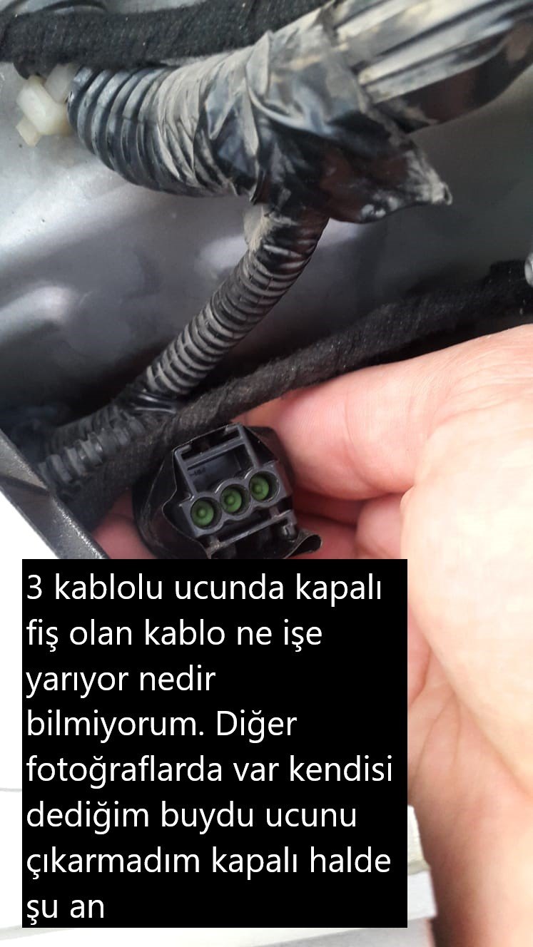

Ulaş Taş Oluşturma zamanı: Ağustos 27, 2018 Raporla Share Oluşturma zamanı: Ağustos 27, 2018 (düzenlendi) Forumda diğer sitelerde vs. Her yerde arattım hiç bir bilgi yok şaka gibi yada ben mi bulamadım neyse. Arkadaşlar Focus 2 Ghia Aracımdan sonra Focus 3 Sedan Trend paket araç aldım. Gönül isterdi Titanyum alayım ama gücüm yetmedi. Trend X araçlar da saçma şekilde 68 70 bin arası temizi neyse ben haddinden fazla temiz Trend bulunca aldım ucuza. Öncelikle sis farı montajı ile başlayayım dedim. Sis çerçevesinin arkasında tesisatı hazır mı bilmiyorum. Sormak istediğim ilk soru bu Tesisat hazır mı fişi filan var mı? Tesisat hazır ise ben neden bulamadım. Buraya kadar hepsini halledersem Gösterge panelinde sisin yandığını gösterecek mi? Yazılımsal bi güncelleme gerektiriyor mu? Basitçe ne yapmam gerektiğini anlatacak bir arkadaş var mı? Bu arada araca ben harici röle ile sis farını montajını yapıp birde ufak anahtar koydum aç kapa yapmak için. Röleyi tetiklemesi içinde parktan enerji çektim düğmeğe :d parkı açınca yanıyor. Tabi ben orjinal olmasını istediğim için soruyorum bu sis farı tesisatı 2013 trend de varsa nerede çıkış yerini söyleyin ben oradan bakayım. Far fişinden mi gelip yerine gidiyor yoksa sigorta kutusunun içinden mi çıkıp gidiyor bilen birisi yardım edebilir mi? Ağustos 27, 2018 Ulaş Taş tarafından düzenlendi Yorum bağlantısı Diğer sitelerde paylaş More sharing options...

Ulaş Taş Yanıtlama zamanı: Ağustos 27, 2018 Yazar Raporla Share Yanıtlama zamanı: Ağustos 27, 2018 (düzenlendi) 27.08.2018 - 12:57 tarihinde, Teoman S. yazdı: Önce hayırlı olsun. Sis farı tesisatını orjinal yapabilirsiniz bunun için hem elm den açılması hemde far anahtarı değişmesi gerekir. (Tamamen orjinal isterseniz) Montajı ise kaputu açınca solda altta bir soket var o soketi bulup bakmak gerek hangi kablolar mevcut. Resimlerini bulursam eklerim. Böyle yazarak anlatmak ve doğal olarak bulmanız çok zor. --5 dakika sonra eklendi-- Eğer resimler varsa @Sarp D. Uygur da vardır. O biraz daha basite indirgeyerek montaj yaptı. Expand Abi fotosunu yolla ben söker yaparım dert değil anahtarı da alırım elm327 miydi neyse sadece onun aktivasyonu kalır. Şuan sisler mevcut ama yinede orjinal olsun istiyorum. Kaputu açınca yolcu yoltuğunun önünden bahsediyorsunuz sanırım. Sağ farda bir tane ucu kapalı bir fiş var yalnız 3 kablolu ne işe yaradığını bilmiyorum. Far kablo tesisatıyla mı geliyor sis tesisatı da onu da bilmiyorum. Anahtar alıp sis açıp ucuna elektrik geldiğini görerek hareket edeyim diyicem ama şöyle bişi var eğer araç üstünde tesisat yok ise boş yere aktivasyon ile anahtar almış olucam kablo tesisatını çekerken anahtara kablo nasıl yürütücem vs. gibi sorular var aklımda Ağustos 27, 2018 Ulaş Taş tarafından düzenlendi Yorum bağlantısı Diğer sitelerde paylaş More sharing options...

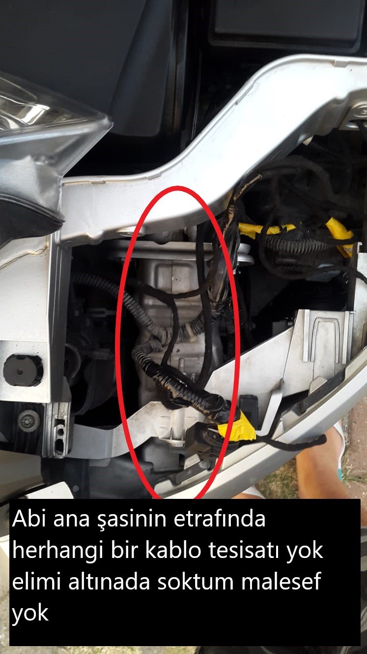

Ulaş Taş Yanıtlama zamanı: Ağustos 28, 2018 Yazar Raporla Share Yanıtlama zamanı: Ağustos 28, 2018 Aşağıda vermiş olduğum fotoğraflardan yola çıkarak anlamış oluyorum ki araçta kablo tesisatı yok. BCM modülüne kadar tesisatı hazır olduğunu söyleyen bir arkadaş oldu. BCM modülü dediği yer neresi tam olarak neresinden çekicem ben bu kabloyu yol gösterebilicek birisi var mı acaba? Yorum bağlantısı Diğer sitelerde paylaş More sharing options...
Teoman S. Yanıtlama zamanı: Ağustos 28, 2018 Raporla Share Yanıtlama zamanı: Ağustos 28, 2018 İşaretlediğiniz soket sis farı soketi değil. Yorum bağlantısı Diğer sitelerde paylaş More sharing options...
Ulaş Taş Yanıtlama zamanı: Ağustos 28, 2018 Yazar Raporla Share Yanıtlama zamanı: Ağustos 28, 2018 28.08.2018 - 09:01 tarihinde, Teoman S. yazdı: İşaretlediğiniz soket sis farı soketi değil. Expand yok bulamadım hocam Sarp abi ile iletişimdeyim oda fotoğraflarına bakıyor da yardımcı olabilicek mi bilmiyorum. Aracın etis.ford dan üretim tarihine EGM SGM den trafiğe çıkışını dahi buldum araç 21.06.2013 tarihinde üretilmiş 03.01.2014 tarihinde trafiğe çıkmış kaza boya değişen de yok ki bi tadilat olsun yerini değiştirsinler. Sadece ön tampon yüzeysel boyanmış sökülmemişe benziyor sekmanlarına filan baktım ufak bir iz yada sökme izine rastlamadım bir sis bu kadar olay oldu benim bunu yapmam lazım inat ettim. BCM modülüne kadar tesisatı varmış garantimidir onuda bilmiyorum ben buna orjinal far anahtarını takıp da yakacam yani o kadar inat ettim bi bana mı denk geldi kablo tesisatı olmayan focus :d Yorum bağlantısı Diğer sitelerde paylaş More sharing options...
Teoman S. Yanıtlama zamanı: Ağustos 28, 2018 Raporla Share Yanıtlama zamanı: Ağustos 28, 2018 İşaretlediğiniz soket sis farı soketi değil. Sol farın altında kabloların altında. Araba olsa resim çekip aracam ama yok ? Yorum bağlantısı Diğer sitelerde paylaş More sharing options...
Ulaş Taş Yanıtlama zamanı: Ağustos 28, 2018 Yazar Raporla Share Yanıtlama zamanı: Ağustos 28, 2018 28.08.2018 - 09:09 tarihinde, Teoman S. yazdı: İşaretlediğiniz soket sis farı soketi değil. Sol farın altında kabloların altında. Araba olsa resim çekip aracam ama yok ? Expand Sarp abide şasiye bağlıdır dedi bi başka arkadaş davlumbaz ile çamurluk arasına tutturmuşlar dedi sende farın altında diyorsun. ? Bu sis far kablo tesisatı nereden geliyor geldiği yere bakayım ben fişini bulmaktansa geldiği yeri takip etmem daha çok işime yarayacak Yorum bağlantısı Diğer sitelerde paylaş More sharing options...
Teoman S. Yanıtlama zamanı: Ağustos 28, 2018 Raporla Share Yanıtlama zamanı: Ağustos 28, 2018 Sol farın altında şaseye bağlı duruyor. Tesisatı bulmak kesip biçmeye olur ama soketi bulursan çok kolay. Yorum bağlantısı Diğer sitelerde paylaş More sharing options...
