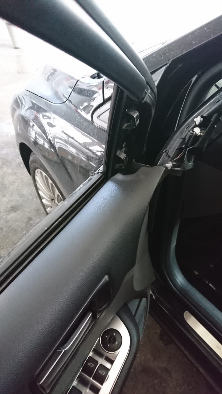

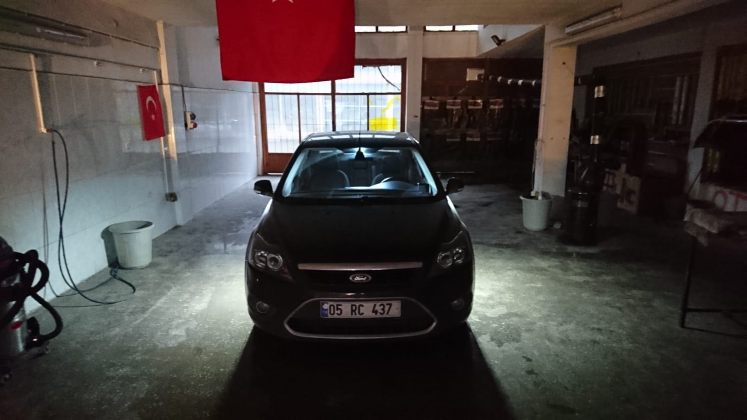

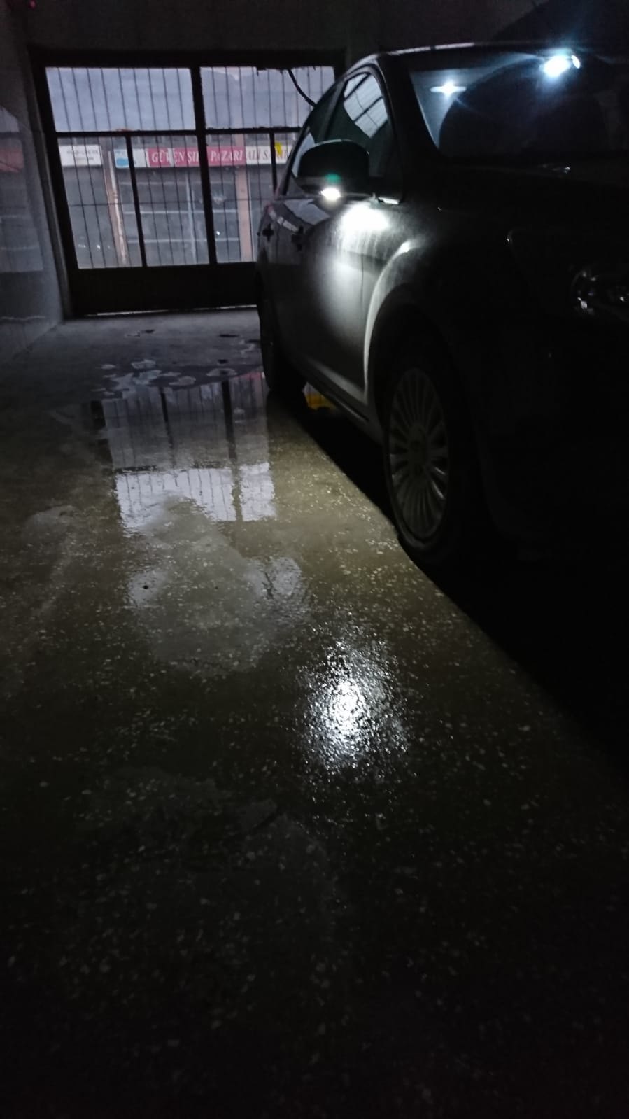

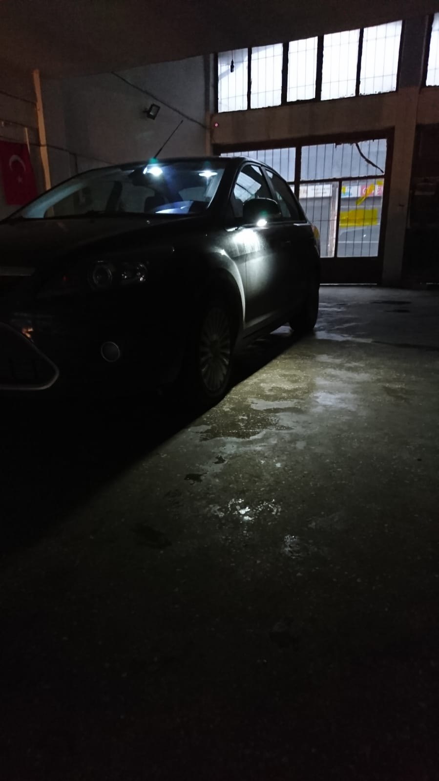

İsmail Vural Oluşturma zamanı: Ağustos 28, 2018 Raporla Share Oluşturma zamanı: Ağustos 28, 2018 Merhabalar, sayın focus severler; ayna altı aydınlatma ford focus 2011 trendx aracımın alt yapısında mevcuttu bana kalan sadece aynanın altını delip mercekli kartal gözü led ışığını takıp bağlantılarını yapmak kalıyordu ve yaptım sol aynadan başladım 1 saat sürdü tecrübe kazandım burada, sağ ayna ise sadece 5 dakika sürdü deliği açmam ve kabloyu tesisattan çekip bağlantısını yapmam kapılar açılınca yanıyor araç hareket edince ve kilitledikten 15 sn ortalama süre sonra sönüyor. Sizce nasıl olmuş ? 2 Yorum bağlantısı Diğer sitelerde paylaş More sharing options...

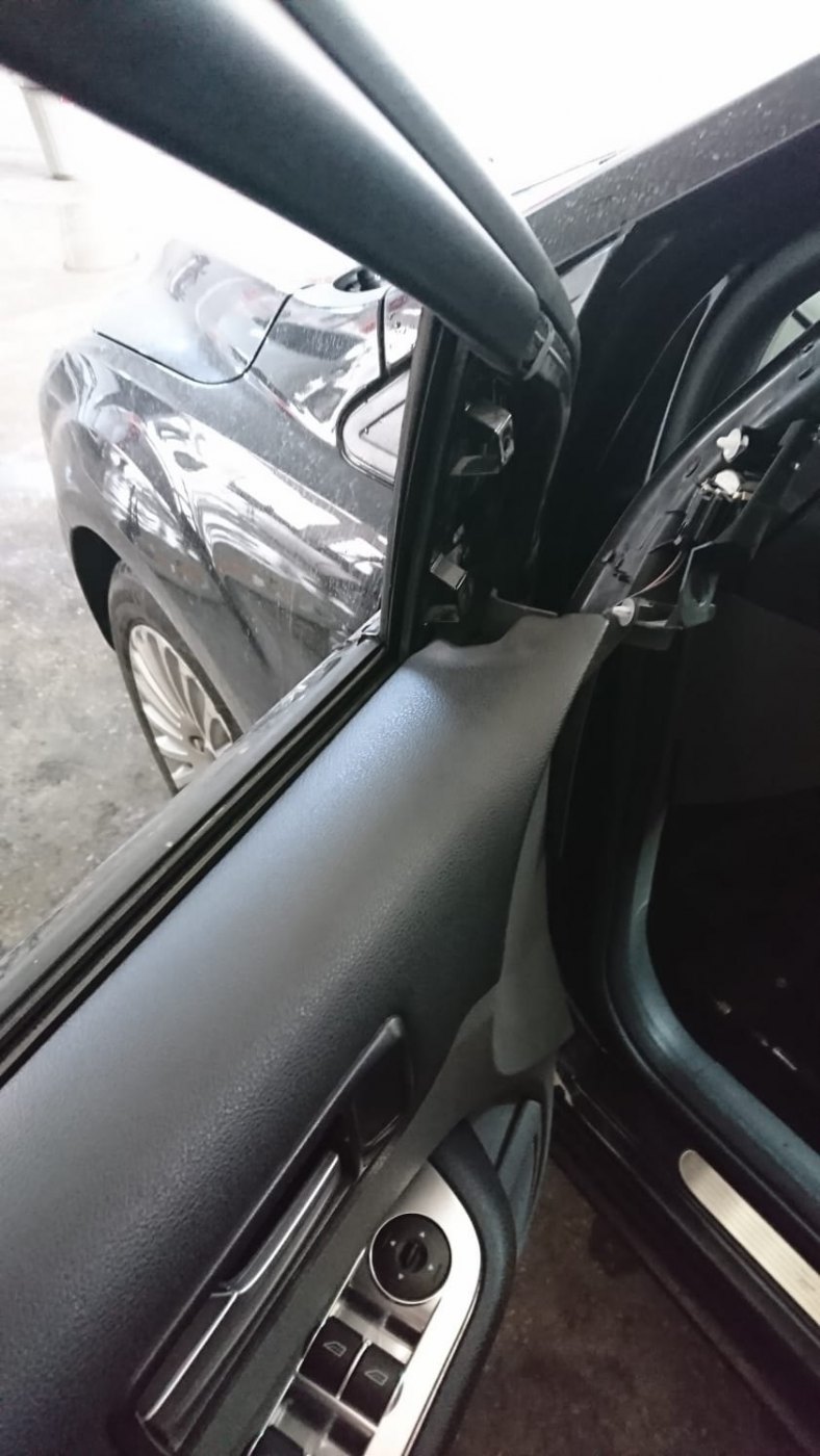

İsmail Vural Yanıtlama zamanı: Ağustos 29, 2018 Yazar Raporla Share Yanıtlama zamanı: Ağustos 29, 2018 (düzenlendi) 7 saat önce, Yakup Çağatay yazdı: Yapma aşamasını da detaylı yazsaydınız keşke ? güzel güzel öncelikle elm 327 ile pc ye bağlayıp gem config page3 approach light ddm ve pdm'den de açılacak. özellik aktif edildikten sonra dikiz aynasının kapaklarını ve aynasını dikkatli şekilde çıkarıyoruz aynayı tam sol yaptırıp hafif kasnattırdığımızda tık siye atıyor saha sonra deleceğimiz yeri işaretliyoruz dikkat edin ki burada delme işlemi yaparken iç mekanizmaya zarar vermeyin, daha sonra led ışığın kablosunu dikiz aynasına gelen kabloların içersinden kapının diğer tarafına götürmemiz gerekicek burada ise kablo kılavuzu kullandım, diğer aşama ise kapı içinden tiz hoparlörün olduğu siyah bölgeyi dişlernden attırın aparat yardımı ile sonra içersinde bir soket göreceksiniz soketin biri kapı içine diğeri aynaya giden kablo soketi çıkarttıktan sonra içindeki pinlere bakınız 6. pin ve 8. pin ayna altı aydınlatma için gelen kablolar renkleri kahverengi olan artı kablo 8. pin olması gerekiyor kontrol edin dikkatli şekilde avo metre kullanmanızı tavsiye ederim burada çünü gizli özellik açılmadığında oradan gelen elektrik voltajı 7. Volt oluyor buda ışığı yakmaya yetmiyor özellik açılınca 12 V gelmeye başlıyor ve ışığınız tam yanıyor eğer aracın kablosuna zarar vermek istemiyorsanız kablo birleştirici aparatla yapınız işlem bu kadar artık ayna altı aydınlatmanız var ?? --5 dakika sonra eklendi-- 7 saat önce, HakanKalkan yazdı: Elektriği nereden aldınız cam düğmesin denmi? Kapı küçük hoparlörünün arka tarafında bulunan soketin içerisine bakınız 6 ve 8 numaralı pindeki kablolardan yalnız özelliği mutlaka açmalısınız yoksa elektrik gelmiyor Ağustos 29, 2018 İsmail Vural tarafından düzenlendi Parça resmi ekleme 2 Yorum bağlantısı Diğer sitelerde paylaş More sharing options...

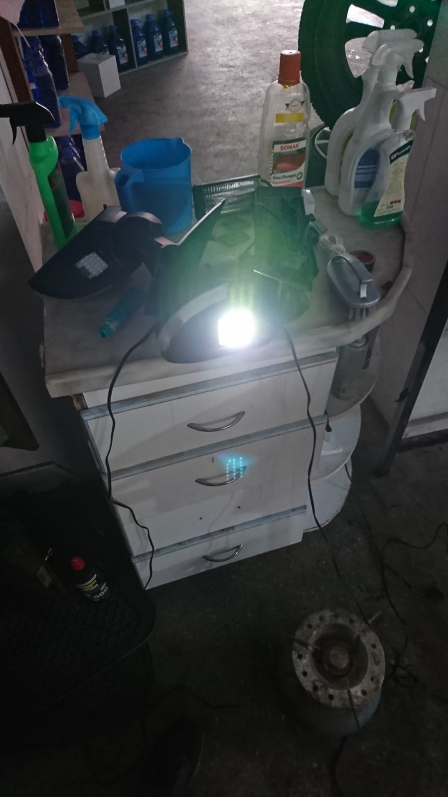

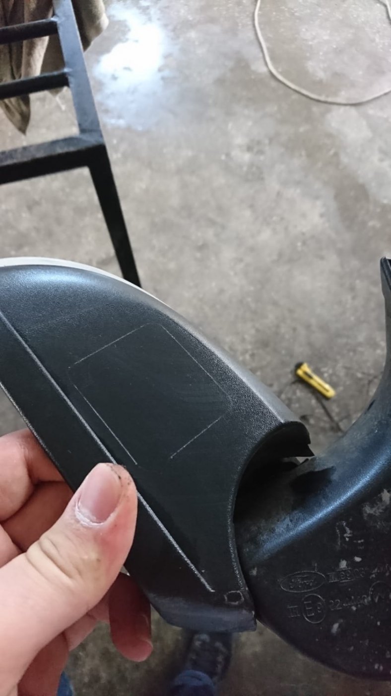

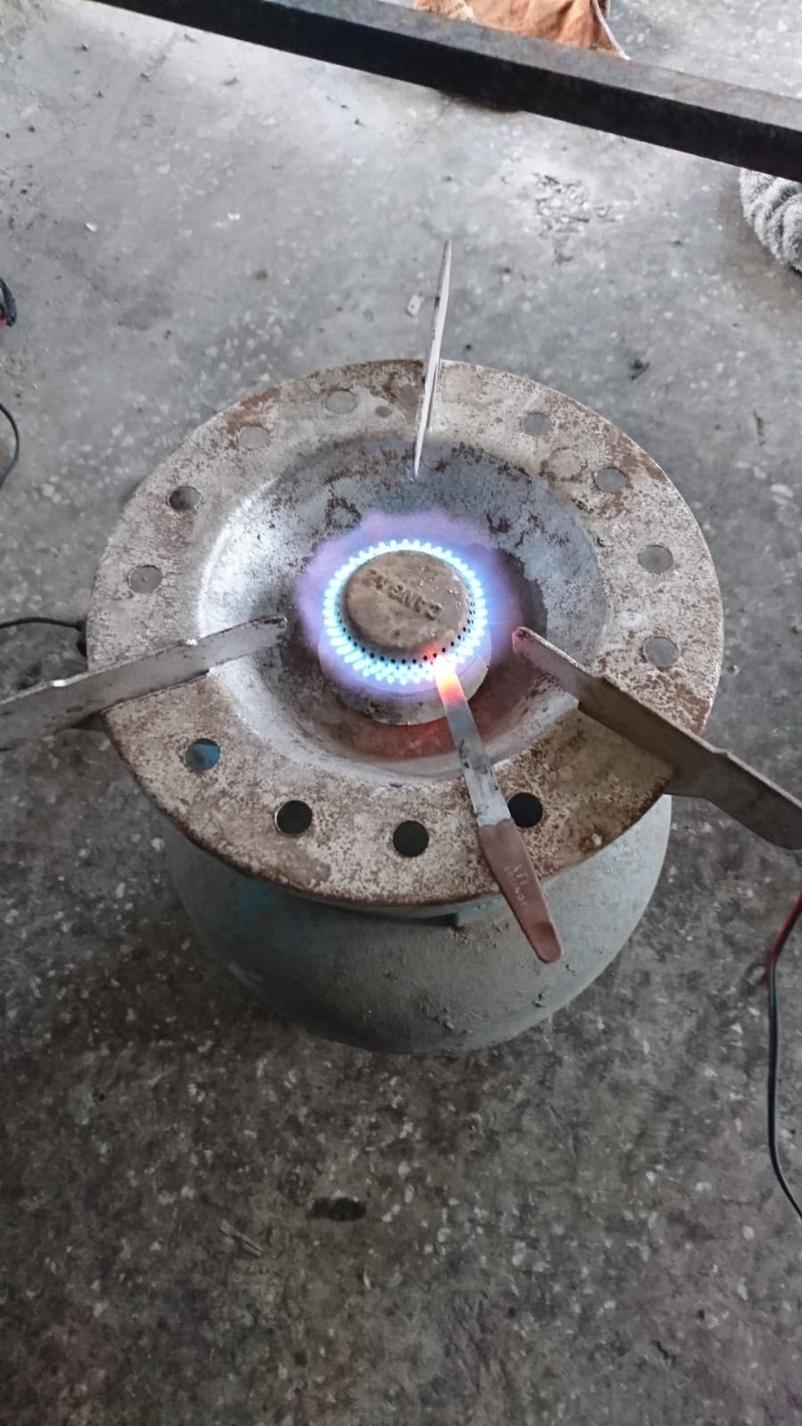

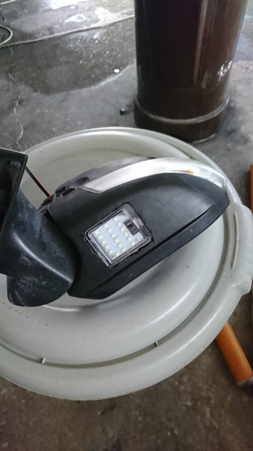

Eren K. Yanıtlama zamanı: Eylül 2, 2018 Raporla Share Yanıtlama zamanı: Eylül 2, 2018 (düzenlendi) @İsmail Vural Elinize emeğinize sağlık çok güzel olmuş. Konusu açılmışken bende yaptığım uygulamayı paylaşıyım o zaman. Kartal göz ledlerin şeklini sevmediğimden ve aydınlatma olarak az geldiği için orjinal şekil olanından aldım ben. https://tr.aliexpress.com/item/2Pcs-Bright-White-LED-18-SMD-Car-Side-Mirror-Lights-For-Ford-Focus-Kuga-Dopo-for/32831725624.html?spm=a2g0s.9042311.0.0.27424c4dJaVXQ7 Sonrasında işe koyuldum. İlk olarak aynaları söküp kapağını ve aynasını çıkardım. Sonrasında lambaları uygun şekilde yerleştirip kesmek için yerini işaretledim. Kesmek için uygun alet edevat olmadığı için piknik tüpünde önce maket bıçağını ısıtıp denedim ama ince olduğu için bastırınca eğilip bükülüyordu. Sonrasında tırnak törpüsünü ısıtıp onunla kestim. Yerine yerleştirdikten sonra etrafını siyah mastikle güzelce kapattım ve kurumaya bıraktım, sonrasında lambaları denedim. Aslında ilk yapmam gereken aşama buydu ama şansıma ikisi de sıkıntısız çalışıyordu. O zamanlar gizli özelliklerden aktif etmeyi bulamadığım için ayak aydınlatmadan elektrik almak için kabloyu içeri geçirecek yer aradım ama bulamadım. Sonrasında kodlama ile ayna ışıklarını aktif ettim. Bu uygulamayı nisan ayı gibi yapmıştım. Şuan sağ aynanın ledinin rengi sarıya döndü biraz. Satıcıya mesaj attım yapabileceğim bir şey yok dedi. Eğer bu tipten alacaksanız lambayı, linkini attığım benim aldığım satıcı ondan almayın derim, başka satıcılara yönelin. --1 dakika sonra eklendi-- 31.08.2018 - 15:24 tarihinde, HakanKalkan yazdı: Bu özellikler focccus veya forscan da kaç numara ben bulamadım yardımcı olursanız sevinirim.. Hocam elmconfig programı ile kolayca yapabilirsiniz focccus veya forscan da tam nerede bilmiyorum ama elm için yardımcı olabilirim. Eylül 2, 2018 Eren K. tarafından düzenlendi Yorum bağlantısı Diğer sitelerde paylaş More sharing options...

Eren K. Yanıtlama zamanı: Eylül 4, 2018 Raporla Share Yanıtlama zamanı: Eylül 4, 2018 10 saat önce, İsmail Vural yazdı: elinize sağlık sizinki de çok güzel olmuş fakat benden daha çok uğraştığınız kesin ayna komple çıkarma kesme felan maşallah sanki far varmış gibi ışık yayıyor etrafa Teşekkürler, evet epey uğraşmıştım 2-3 saat belki 4. Aydınlatmadan oldukça memnunum çok iyi aydınlatıyor cidden. 1 Yorum bağlantısı Diğer sitelerde paylaş More sharing options...
