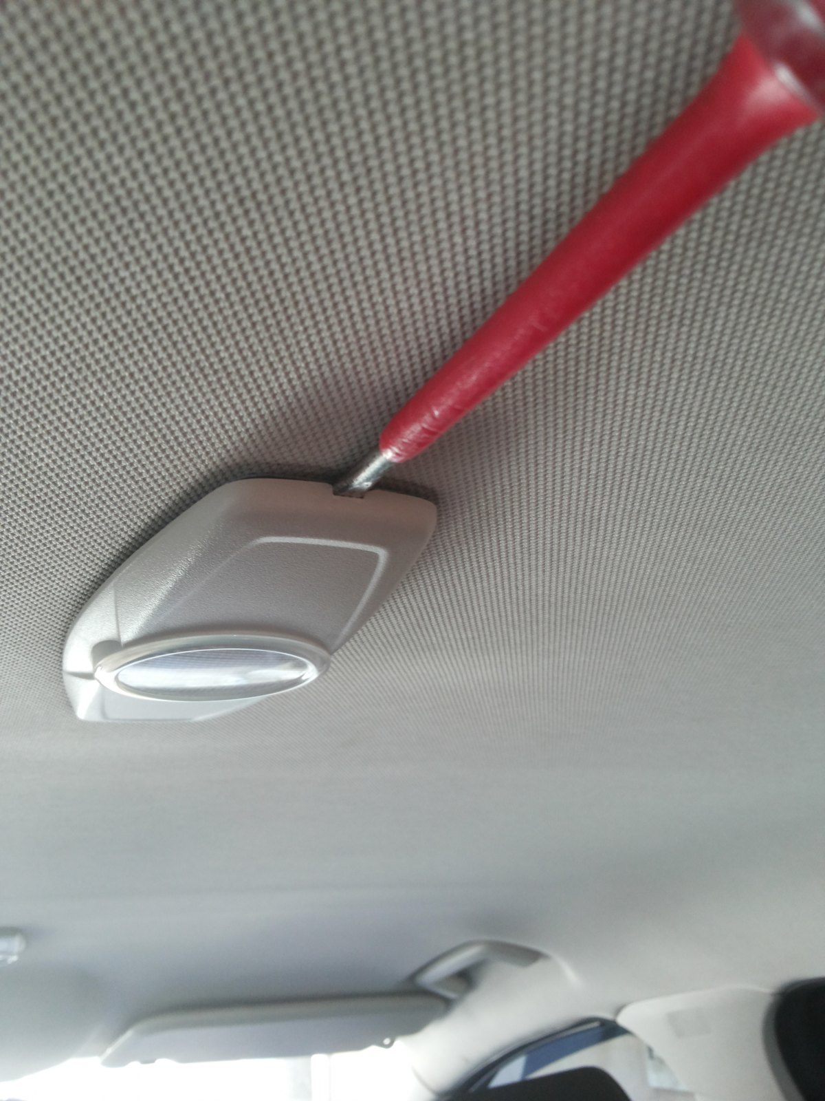

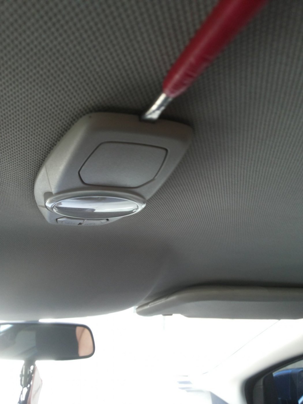

HakanKalkan Oluşturma zamanı: Eylül 9, 2018 Raporla Share Oluşturma zamanı: Eylül 9, 2018 Tavan lambasını komple söküp oradan elektrik almam gerekiyor bu lamba komple nasıl sökülür..Ayna altı LED yapmayı düşünüyorum arkadaşlar Teşekkürler.. Yorum bağlantısı Diğer sitelerde paylaş More sharing options...

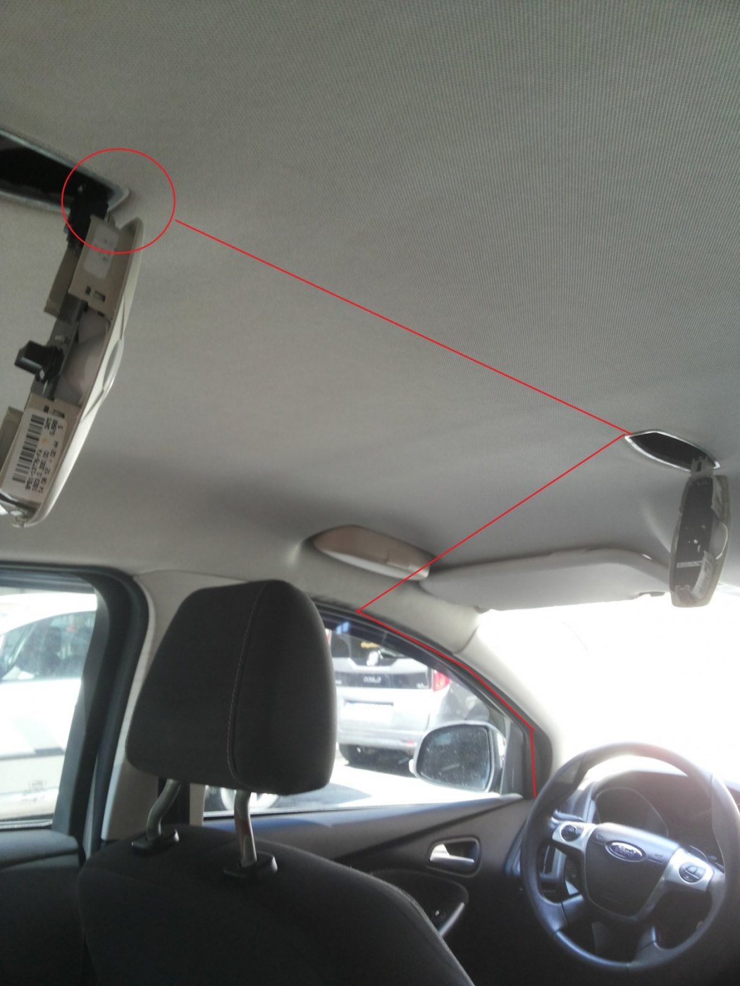

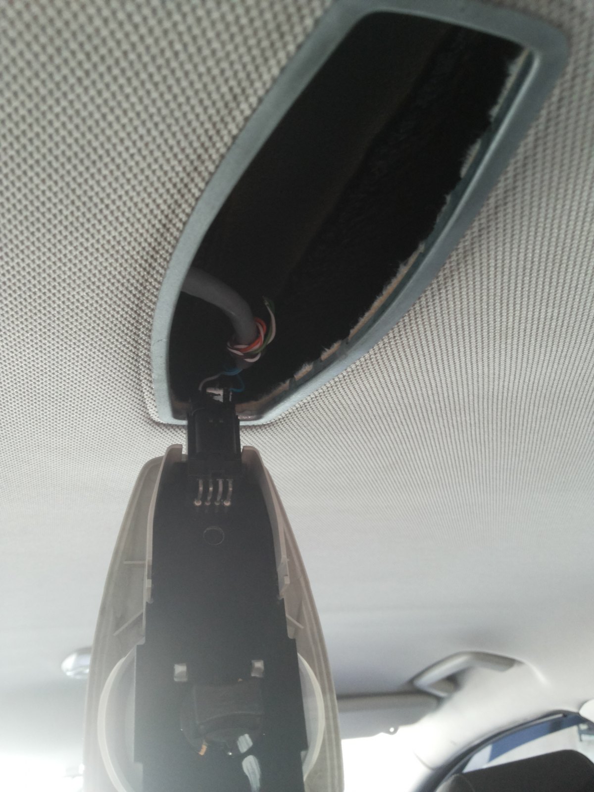

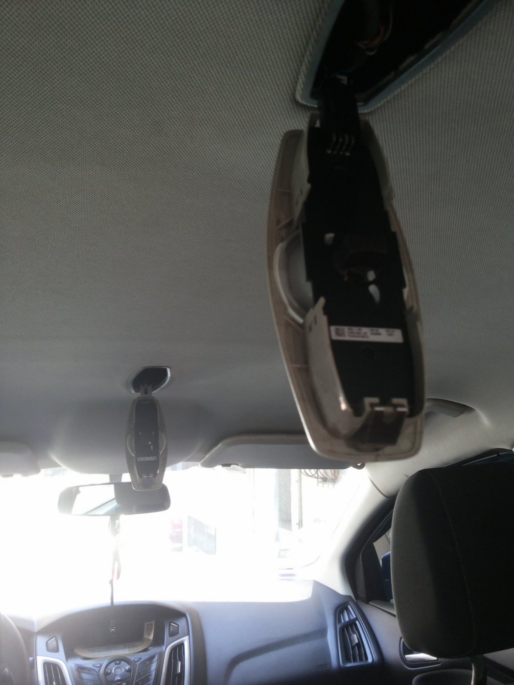

Ergün YILDIZ Yanıtlama zamanı: Eylül 10, 2018 Raporla Share Yanıtlama zamanı: Eylül 10, 2018 (düzenlendi) 17 saat önce, HakanKalkan yazdı: Tavan lambasını komple söküp oradan elektrik almam gerekiyor bu lamba komple nasıl sökülür..Ayna altı LED yapmayı düşünüyorum arkadaşlar Teşekkürler.. Tavan lambası ile aynı anda mı yanacak eğer böyle ise arka tavan lambasında alın, Arka tavan lambasından alırsanız açma kapama düğmesini kullanarak kontrol edebilirsiniz. Ben ayak aydınlatma yaptım 1 -Arka Tavan lambasından elektrik aldım 2 - Ön tavan lambasının hizasından sürücü kapı üstünden alta indirdim. ve ayak aydınlatma led lerine bağladım. 3 - kapılar açıldığında yanar, kapandığında söner, ayrıca birinci tavan aydınlatma üzerindeki aç kapa düğmesinden de istediğim zaman yönetebiliyorum. Eylül 10, 2018 Ergün YILDIZ tarafından düzenlendi Yorum bağlantısı Diğer sitelerde paylaş More sharing options...
