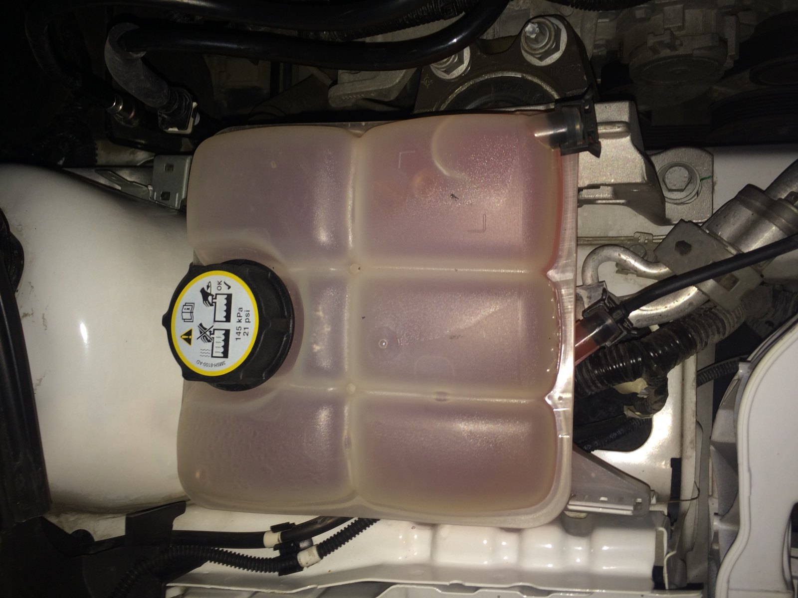

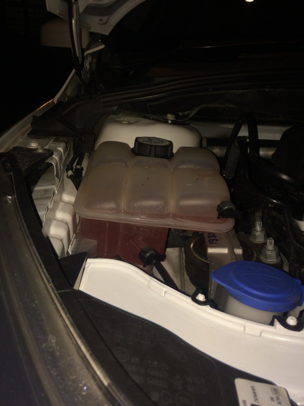

Bakım Sonrası Soğutma Sıvısı Az Mı Konulmuş?
Doğukan Özçelik
Bu soruda 5 cevap bulunuyor
14 saat önce, Teoman S. yazdı:
Tamamen olması gereken seviyesinde. Yüklediğiniz resimlerde de max seviyesinde olduğunu görüyorsunuz.
Çok teşekkür ederim üstadım.
--0 dakika sonra eklendi--
12 saat önce, Koray Demir yazdı:
Motor soğukken seviye bu şekilde ise ideal. Sıcaklık arttıkça genleşmeden dolayı seviye yükselir.
14 saat önce, Yıldırım Polat yazdı:
Normal, hatta tam olması gereken seviyede.
Kendiniz de dolduracağınız zaman max çizgisini hiç geçmemesine özen gösterin. Min seviyesini biraz geçsin yeter. Çünkü orası genleşme kavanozu. Isınan su genleşir ve daha fazla yükselir. Hava sıkıştırılabilir ancak sıvılar sıkıştırılamazlar. Yeterli hava boşluğu bırakılmazsa ve kapak da emniyetli(yüksek basıncı tahliye eden) değilse sıkışan ve basınçlanan su, soğutma sistemindeki en zayıf noktayı patlatacaktır ve su boşalacaktır. Bu radyatör de olur, eskimiş hortum da, kelepçe de. Şansınıza kalmış. Kısaca max seviyesine kadar doldurmamaya çalışın.
