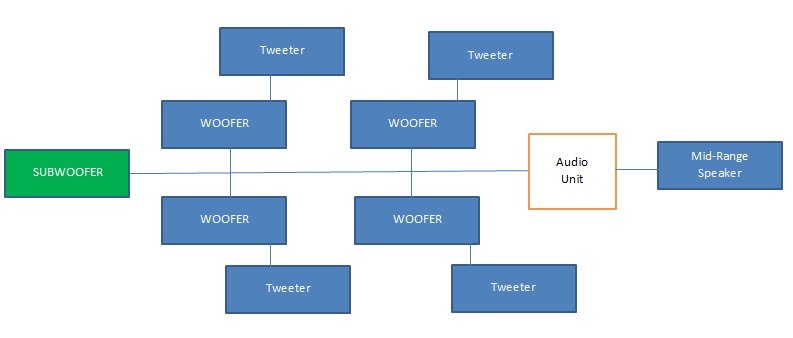

Ufaktan parçaları toplamaya başladık. Subwooferı daha önce almıştım zaten. Kablolar taze geldi.
Subwoofer DM5T-19A067-AC
Kablo (ACM girişi): F1ET-18D828-AB (finis 1875026)
Kablo (Subwoofer girişi): F1ET-19A170-AD (finis 2131931)
Murat Kav. tarafından düzenlendi
  • Beğen 3
ACM'yi internetten tesadüf buldum. Gerçi çok da tesadüf sayılmaz, çünkü çok aradım. Sıfırı aşırı pahalı olduğu için kolay bulunmuyor ucuza. Bulduklarını da Türkiyeye göndermiyor adamlar. Yurtdışında bir arkadaşa rica ile aldırdım. Memlekete gelmesini bekliyorum ?
  • 2 hafta sonra...
Köpük de geldi (CV44-17009-BB), ACM kaldı sadece.
Mevcut yandaki köpükleri yok edeceğiz diye düşünmüştüm ama onları traşlamak gerekiyor. Zaten yakından bakınca yarı kesik olduğunu farkettik.7
Yedek lastiği sabitlemek için olan vida da sub'a kısa geldi. Onu da değişmek gerekiyormuş. Civatacıdan bir kaç farklı boyda civata aldım, montajda hangisi uygun ise onu kullanıcam.
