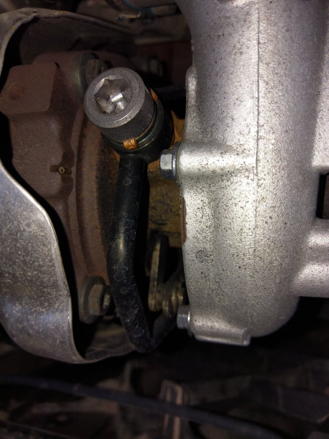

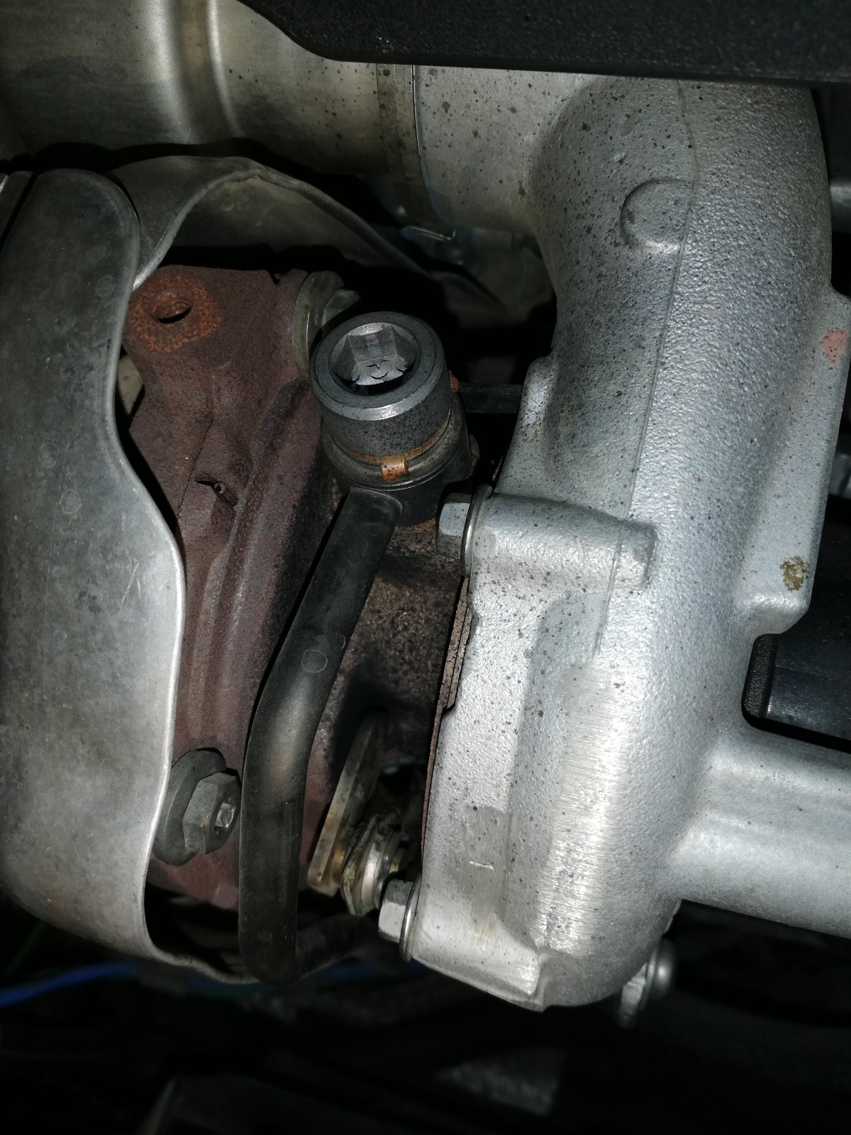

Bir yıla yakın kullanmakta olduğum, 2016 model, 16bin kmdeki garantisi devam eden, Focus 1.5tdci aracımda, sonradan farkettiğim bir husus hakkında sorum olacaktı;
Eklediğim fotoğrafta da görüldüğü gibi, Garrett Vnt1244vz turbonun, eksoz salyangozu kısmında yer alan vnt/vgt mekanizmasını kontrol eden kolun, mil yatağında kurum sızıntısı var. Bu sorunu farkettiğimde, Trabzon'daydım(hâliyle yeni uzun yol yaptığımdan, DPF tıkalı da olamazdı), oradaki yetkili servis normal bir durum olduğunu söyleyince, araca da ihtiyacım olunca üzerinde durmadım pek. Herhangi bir arıza lambası yakma ve çekiş düşüklüğü yok. Motoru görecek bir kamerayla kayıt yapıp izlediğimde, mekanizmanın çalışmasına mani bir durum olmadığını söyleyebilirim.
Istanbul'a döndükten bir süre sonra, temizlediğim o bölgenin yine kurum sızdırdığını gördüm. Servisten randevu alarak, ustanın nezaretinde, servis alanında bulunan bir diğer 1.5tdci Focusa da baktığımda, benimkinden de fena halde olduğunu gördüm.
Sizlerde durum nasıl, bu bir sorun mudur; eğer öyleyse nasıl çözüme kavuşturdunuz ?
Ikinci aracım olan euro5 motorlu c3 1.4hdi'ın aksine, euro6 1.5tdci focusun eksoz borusu görebildiğim kadarıyla yine kurumla kaplı. Serviste sıra beklerken, başka Focuslarda da aynı olduğunu gördüm. Bu nasıl euro6'dır anlamadım doğrusu ?
Oysa ki yakıtı da bilindik yerlerden alırım hep.
Dpf rejenerasyonunda, rölanti 1000rpm e kadar çıkıp, fan açıyor; gözlemlediğim kadarıyla. Anlık tüketim ise 0.5lt de kalıyor. Rölanti normal seyrine dönmeden kontak kapatmıyorum. Doğru mu yapıyorum?
Vnt kolu ve milin ucunda, salyangozun iç kısmındaki kanatçıklar var. Kol, vnt kontrolöründen tahrik alarak hareket edip, içerideki kanatların(paller) açılarını değiştiriyor. Kullanımda herhangi bir aksaklık(turbonun geç veya erken dolması gibi) hissettirmiyor bu problem ama kaputun altında kirli bir görünüm oluşturuyor.
Bu arada, servisten edindiğim bilgiye göre, Otosan tarafından onay alınsa bile(arıza lambası yakmadığı için zor bir olasılıkmış onay çıkması), turbo değişiminden ziyade; revizyona gidilebiliyormuş. Hiç dokunmamalarını yeğlerim..
Aynı marka/model turboyu bazı VW 1.6tdi'lar da kullanıyor;o tarafta böyle bir sorun duymadım. İşin ilginci Ford cephesinde de duymadım ama serviste gözlerimle gördüm ?
