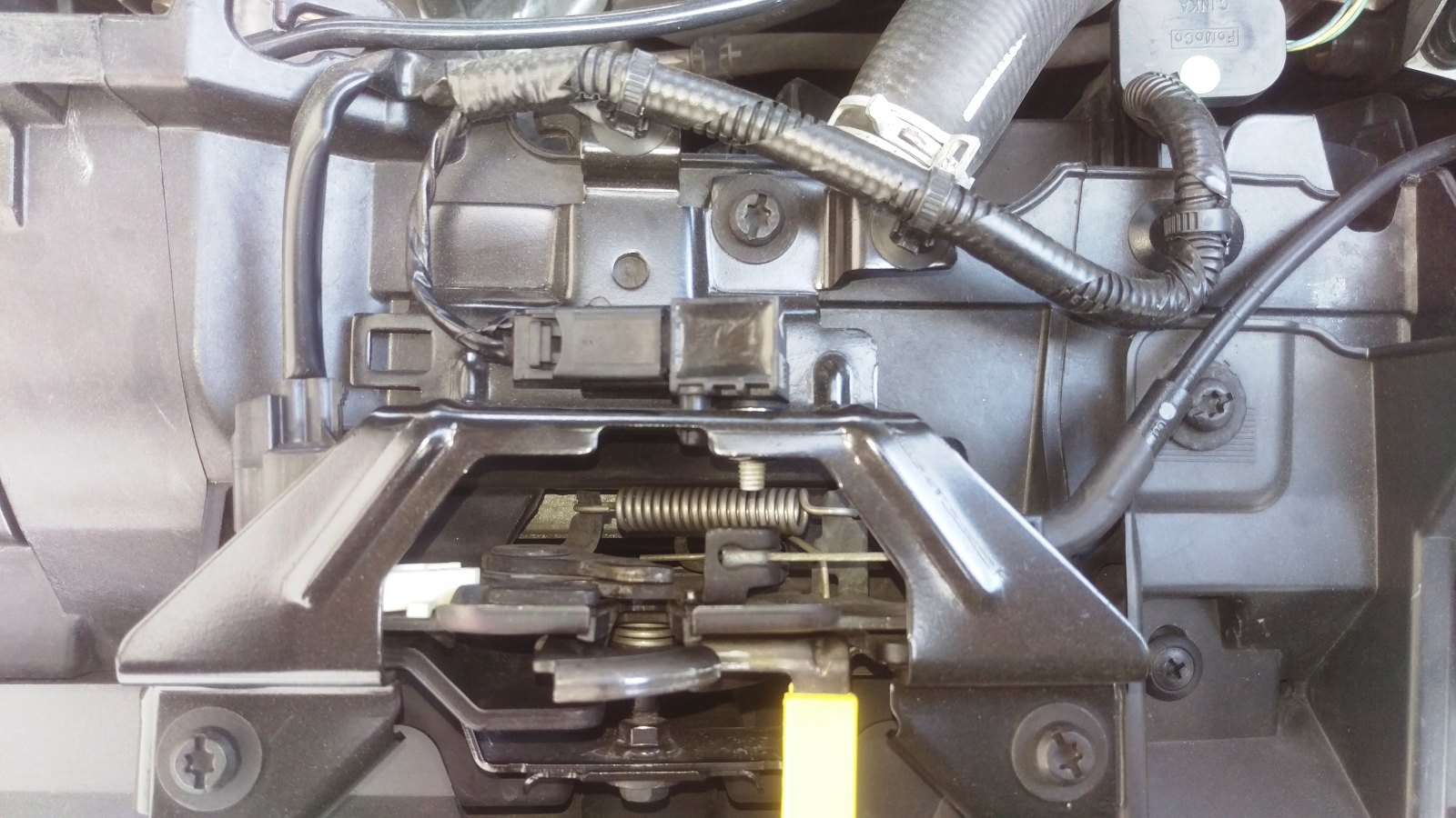

Tekrar merhabalar.Kaputtaki switch in resmini ekledim.Şimdide ekranda motor arızalı servise götürün uyarısı veriyor.Şimdi öncelikle bu forscan programın default listedeki ayarları nerden bulabilirim eskiye çevirmek için.Yada bana en kolay çözüm nasıl olur.Teşekkürler
2 saat önce, Murat akdere yazdı:
Sensör var evet ama aktif mi bilemiyorum. Alttaki adrese aracınızın şase numarasını girin. Arabanızın orj ayarları görünecek. Ona göre düzeltmenizi yaparsınız.

Bu arada arkadaşlar orda görünen sensör airbag çarpışma sensörü diye geçiyor model (fomoko ddj8a) numarasından aratınca öyle çıktı diye.Kaput sensörü değilmiş yani ?

Tekrar merhaba dikkatimden kaçmış resimde ortadaki air bag çarpışma sensörü. Fakat yan tarafdaki söketse sanırım kaput switch i.Bu durmda var ama uyarı veriyor oluyor.Ozan bey ve diğer arkadaşlar nasıl halledicez bu alarm işini.Yardımlarınızı bekliyorum.Saygılar.
Merhabalar arkadaşlar.Bugün gidip tekrar kontrol ettim. Switch soketi var soketin girdiği yerde switch yok.Kablonun ucunu 2.5 luk nya kabloyla kısa devre ettim problemsiz çalıştı.Şimdi elimde darbe sensörü ve radar sensör var bunları adapte etmeye çalışacağım Halledebilir isem buradan yazarım.Cevap yazan arkadaşlara teşekkürler.
