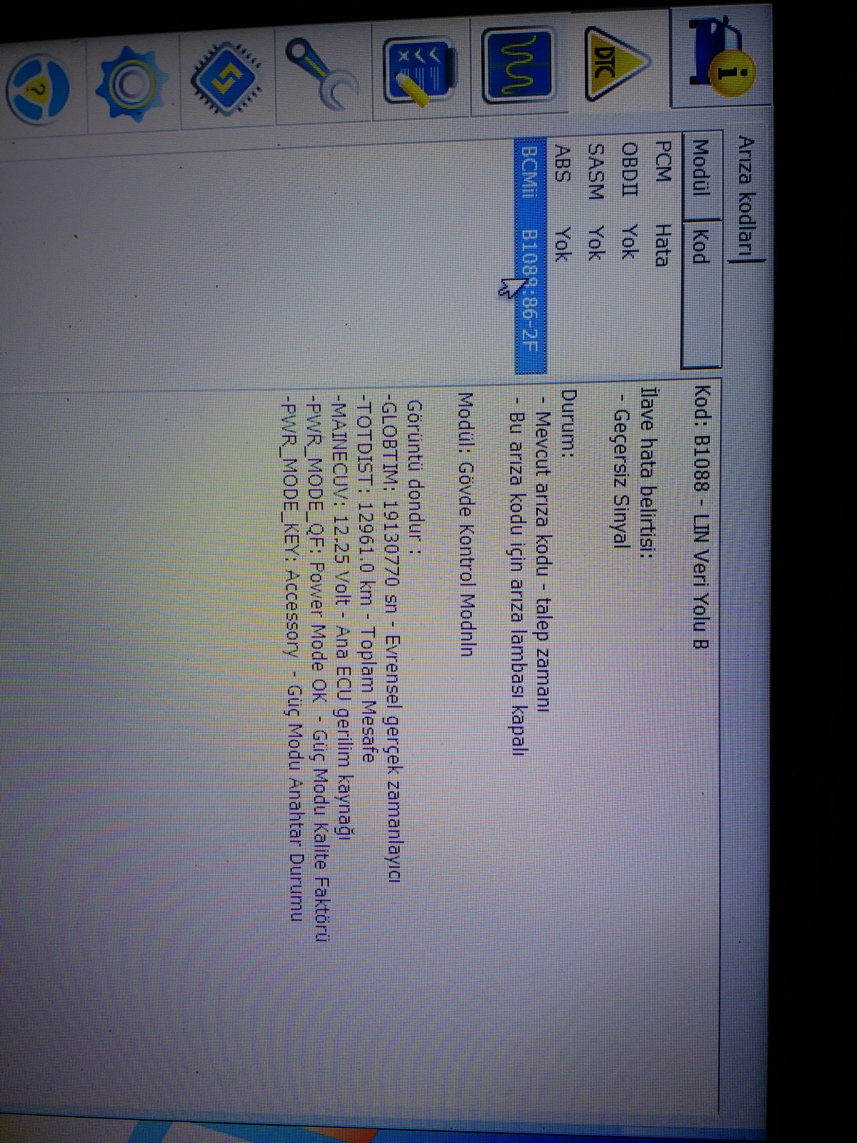

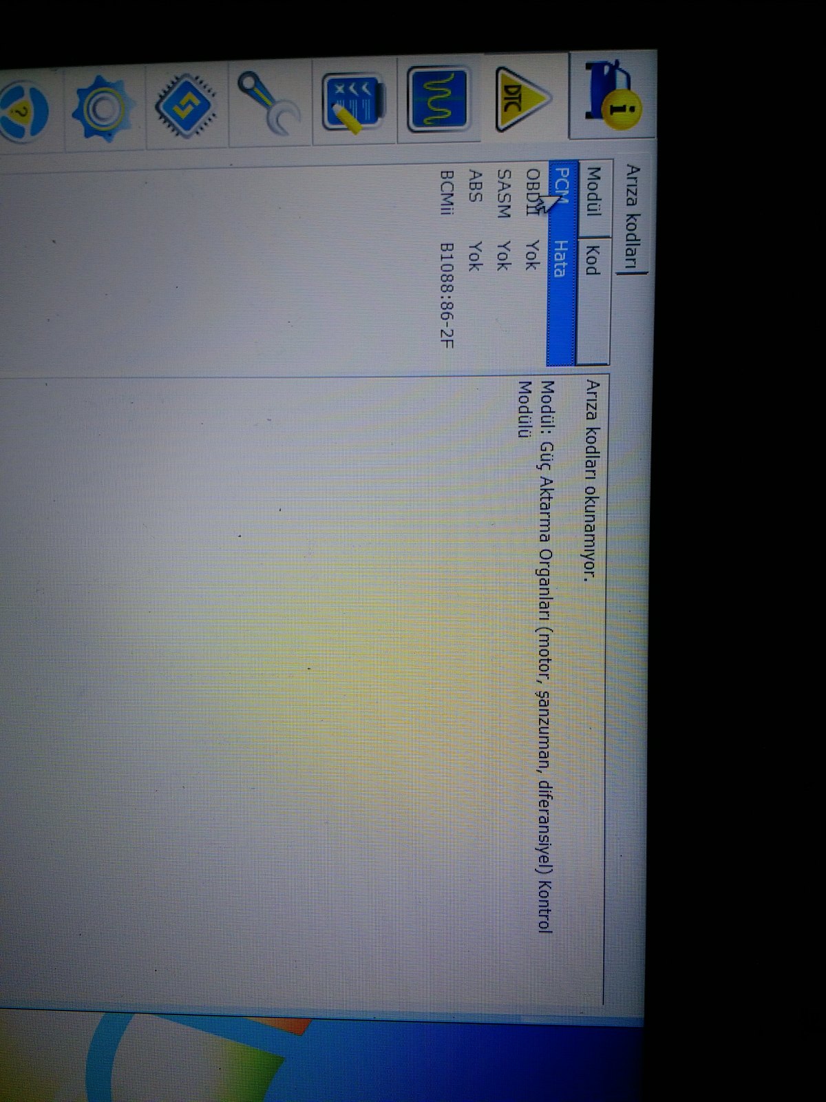

HakanKalkan Oluşturma zamanı: Ekim 13, 2018 Raporla Share Oluşturma zamanı: Ekim 13, 2018 Arkadaşlar bu kodlar nedir Yorum bağlantısı Diğer sitelerde paylaş More sharing options...
0 Samet Y Yanıtlama zamanı: Ekim 14, 2018 Raporla Share Yanıtlama zamanı: Ekim 14, 2018 Etisten bakınca, gövde kontrol modülü diye çıkıyor BCM. Muhtemel esp ile ilgilidir. Yorum bağlantısı Diğer sitelerde paylaş More sharing options...
0 Semih O. Yanıtlama zamanı: Ekim 14, 2018 Raporla Share Yanıtlama zamanı: Ekim 14, 2018 Geri görüş kamerasından kaynaklanıyor. BCM LIN (local interconnect network) desteklemiyor. Yorum bağlantısı Diğer sitelerde paylaş More sharing options...
