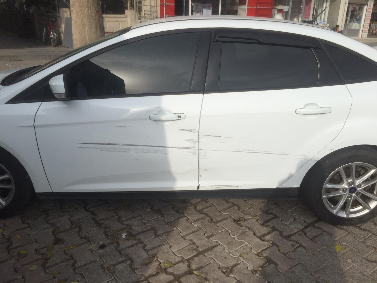

Cihat Y Oluşturma zamanı: Ekim 16, 2018 Raporla Share Oluşturma zamanı: Ekim 16, 2018 Bugün seyir halinde giderken solumdaki araç beni görmeden şerit seğiştirince talihsiz olayı yaşamış bulunduk. Sizce ne yapmalıyım tutanaklar tutuldu. Yetkili servise aracımı götürdüm kapıları değiştiririz dediler. Sizce onarımla halledilebilir mi değer kaybı ne kadar olur? Teşekkürler şimdiden Yorum bağlantısı Diğer sitelerde paylaş More sharing options...

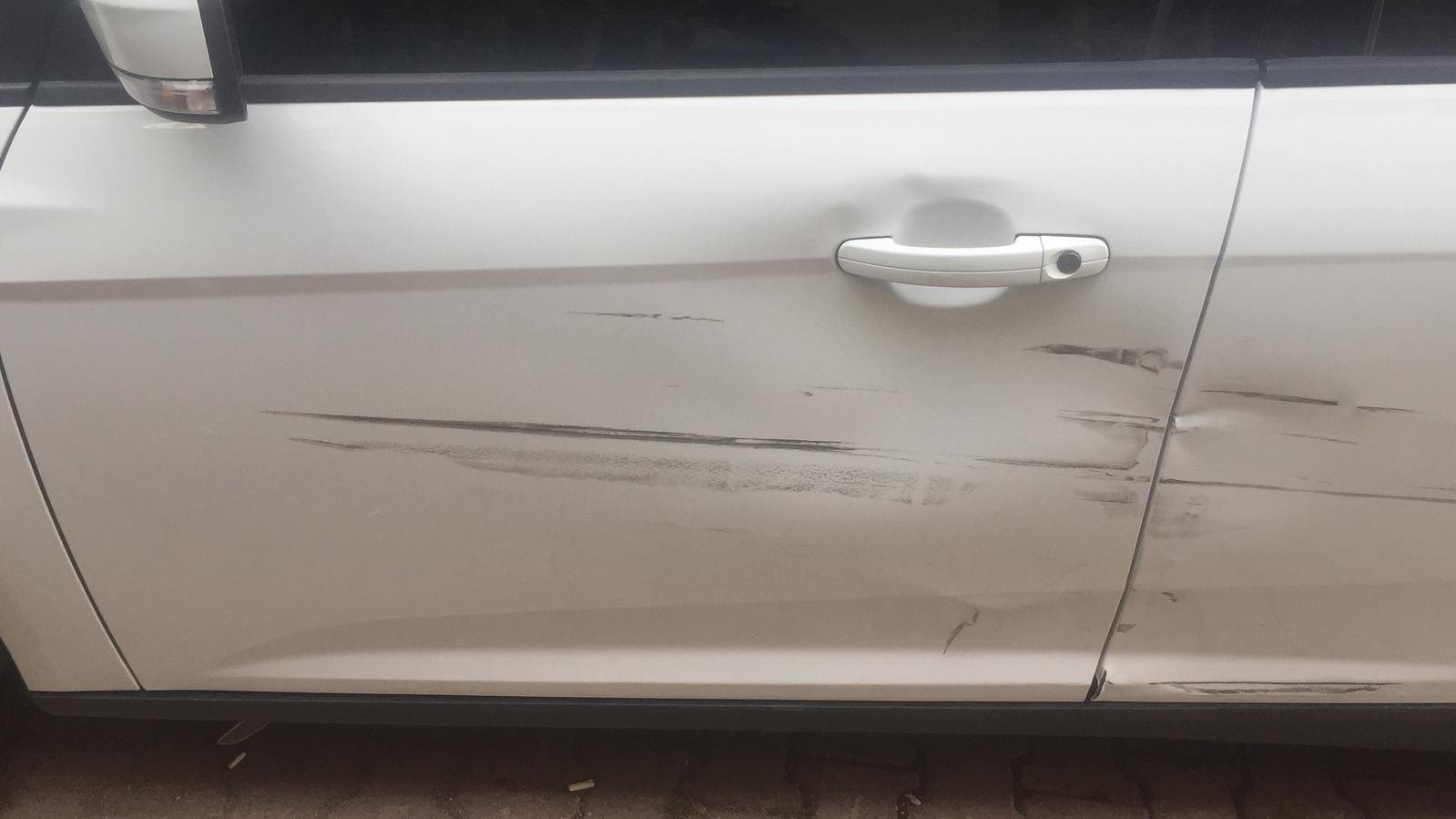

ANIL Ö. Yanıtlama zamanı: Ekim 16, 2018 Raporla Share Yanıtlama zamanı: Ekim 16, 2018 (düzenlendi) Öncelikle geçmiş olsun,tavsiyem kapıları değiştirtmeyin mümkünse farklı bir servise götürün.Yazın bundan daha ağır bir kaza geçirdik forumda da fotoğrafları paylaşmıştım araç kazalı hali ile satıldı servisin 3 parça değişim dediği aracı şuan 3 parça boyalı diye satıyorlar.Hatta fotoğraflardan gördüğüm kadarı ile ön kapıdaki izler pasta ile giderilip işinin ehli bir göçük ustası tarafından yapılabilir. Ekim 16, 2018 ANIL Ö. tarafından düzenlendi Yorum bağlantısı Diğer sitelerde paylaş More sharing options...

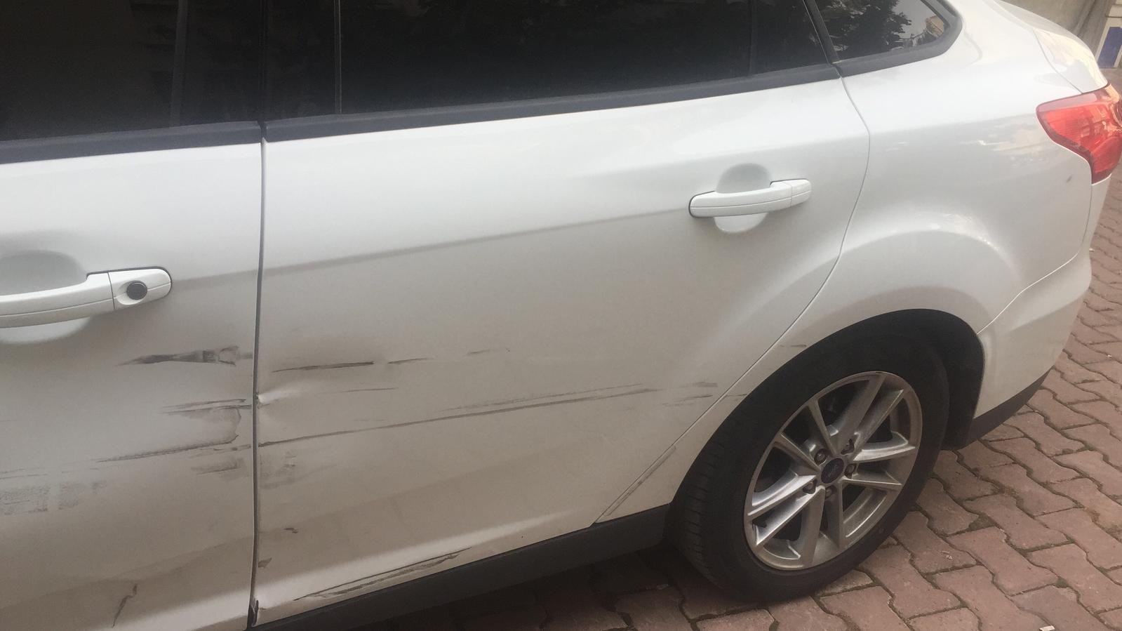

çağlar çetinkaya Yanıtlama zamanı: Ekim 16, 2018 Raporla Share Yanıtlama zamanı: Ekim 16, 2018 (düzenlendi) 16.10.2018 - 17:45 tarihinde, Cihat Y yazdı: Bakacağım artık henüz bi karar veremedim. Kayseride autoking var onlar halledebilir mi acaba Expand Kayseri de ototurk boyasız göçuk düzeltme var oraya bi uğrayın,ön kapı boyasız halledilir gibi duruyor pasta cila o siyah lekeyi tüm alır göçüğude düzeltirler sağ arka kapının da alt kısmı boya istiyor gibi...Valla serviste iki kapı değişse 7,8 bin hasar kaydı çıkar ,araçta bi 3,4 bin değer kaybeder . Ekim 16, 2018 çağlar çetinkaya tarafından düzenlendi Yorum bağlantısı Diğer sitelerde paylaş More sharing options...
Selçuk Öz. Yanıtlama zamanı: Ekim 16, 2018 Raporla Share Yanıtlama zamanı: Ekim 16, 2018 sanayide kaskonuzla anlaşmalı iyi bir göçük düzeltmeci ya da kaportacı halleder bunu. bence kesinlikle değiştirmeyin. satarken bunun muhabbetinden mideniz çok bulanıyor gerçekten (başıma geldi, biliyorum)! 2 -3 sene önce 4000 tl değer kaybı almıştım ben de 2 kapı için ama; keşke almasaydım onu da kapılar değişmeseydi dedirttiler! ? Yorum bağlantısı Diğer sitelerde paylaş More sharing options...

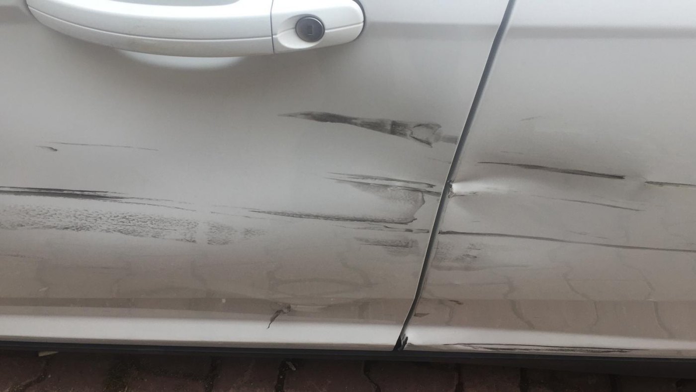

Yunus Emre Öztürk Yanıtlama zamanı: Ekim 16, 2018 Raporla Share Yanıtlama zamanı: Ekim 16, 2018 Öncelikle geçmiş olsun, Bu düzeyde bir hasar için iki kapının değişmesi mantıksız ve gereksiz. Resimde gördüğüm kadarıyla; Siyahlıklar diğer aracın tamponundan kalma. İyi bir pasta hepsini alır. Ön kapı kolunun orada ufak bir iki göçük birazda dalgalanma var kaportacı kolay bir şekilde düzeltir. Değişimi bırak ön kapı için boyaya bile gerek yok. Arka kapının ise; ön orta kısmı ile alt kısmı ufak bir işlem geçirecek ve lokal boyanacak, araç beyaz olduğu için renk sıkıntı olmaz sanki. Arka kapının dahi komple boyanmasına gerek yok gibi resimlerden. Arka çamurlukta da bir şey yok. pasta işi çözer. Sonuç: 2 kapı değişmiş yerine , arka kapıda el kadar lokal boya var ? İki kapı değişti dediğin an alıcının aklına bu araca soldan kamyon girmiş gibi bir düşünce gelir ve akabinde sana sorar pert mi? Hasar kaydı ne kadar? çekme belgesi var mı? Sen satarken fiyatı 3 bin aşağı da yazsan bunu bahane edipte her gelen tekrar fiyat kırmaya çalışacaktır. Bunları göz önünde bulundur, bunlar gerçek yaşanmış tecrübeler. Şu da var hadi servis işi arka kapı neyse de ön kapıyı neden değiştirecekmiş servis onu da hiç anlamadım. Resimde göremediğimiz yırtılma vs. bir şey mi var acaba? Yorum bağlantısı Diğer sitelerde paylaş More sharing options...
Ali Gök Yanıtlama zamanı: Ekim 16, 2018 Raporla Share Yanıtlama zamanı: Ekim 16, 2018 (düzenlendi) ben aracı alırken kazalı resimleri var mı diye soruyorum sizde satarken iki kapı değişmiş ama şu kazadan dolayı dersiniz çok kaybınız olmaz. artık herkes biliyor ki 7-8 bin liralık hasarlar servisin şişrmesi. ama yine de değiştirmeden çok rahat düzeltilir. vaktiniz varsa süngerle iyice yıkayın hasarı siz bile görebilirsiniz yada bime a101 e gelen pastacilalarla bile siyahlıkları temizleyebilirsiniz Ekim 16, 2018 Ali Gök tarafından düzenlendi Yorum bağlantısı Diğer sitelerde paylaş More sharing options...
