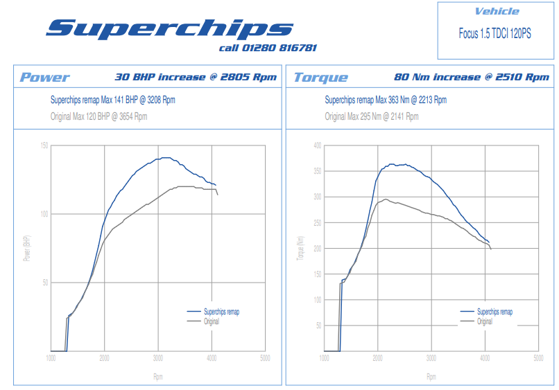

Cem Boneval Yanıtlama zamanı: Ekim 18, 2018 Raporla Share Yanıtlama zamanı: Ekim 18, 2018 (düzenlendi) 14 saat önce, Turhan Onat yazdı: Bu yazılım konusuna benzinli 1,5 Kuga AWD aracım için, en azından alt devirleri canlandırmak için niyetlenir, ama sonra 6 ileri otomatik 6F35 şanzumana bir zarar gelir mi, tüketimim artar mı diye tırsar geri çekilirim ? Yazılımla alt devirlerden çok genel karakterinde bir canlanma oluyor. Alttaki Superchips yazılımının güç ve tork eğrisinden ne demek istediğim anlaşılır sanırım. Ancak K&N hava filtresinin alt devirlere etkisi belirgin. Ayrıca gaz tepkimelerini Sprintbooster ile arttırmak da diğer bir çözüm. Tek başına yazılım tüketimi arttırmaz. Ancak gücü hissetmek için sağ ayağınızı daha aktif kullanmaya başlarsanız durum değişir. Bu arada 6F35 400 Nm'ye kadaar torka dayanıyor. Ekim 18, 2018 Cem Boneval tarafından düzenlendi 1 Yorum bağlantısı Diğer sitelerde paylaş More sharing options...
