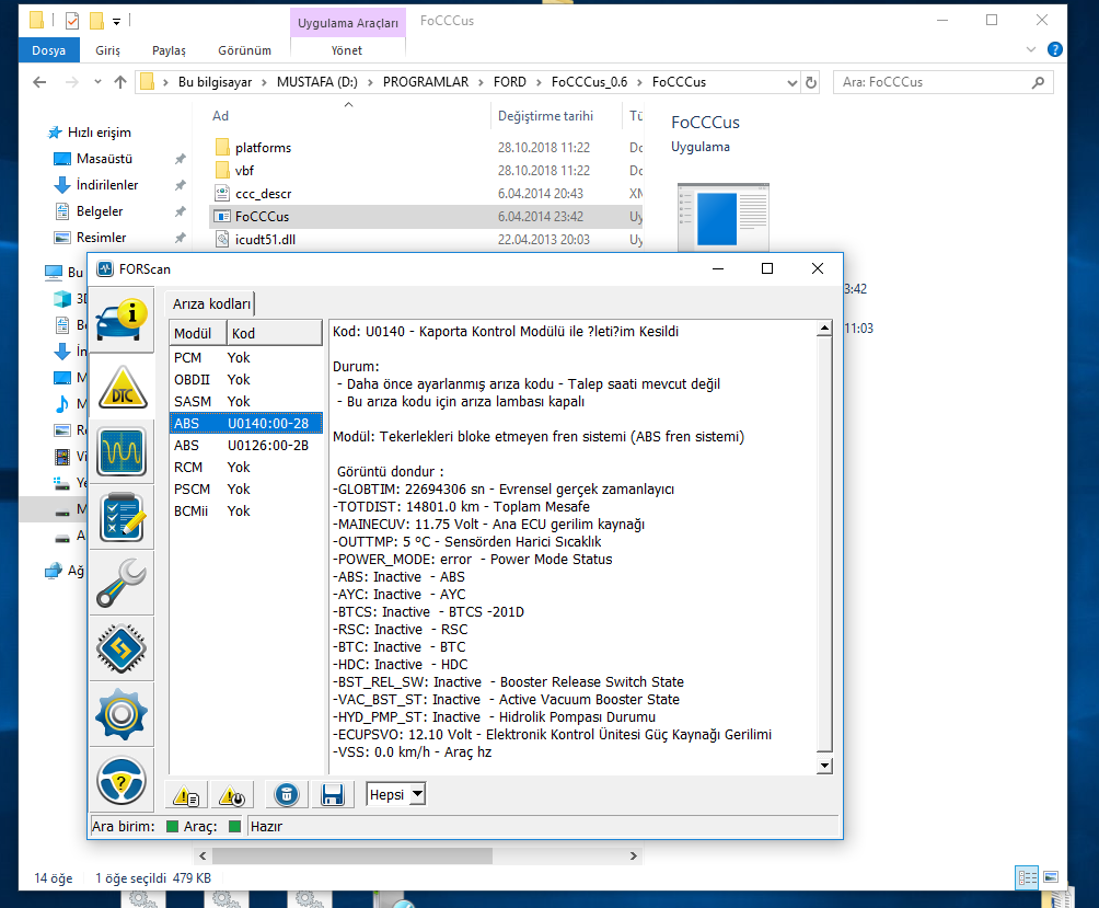

Mustafa Kızıltan Oluşturma zamanı: Ekim 29, 2018 Raporla Share Oluşturma zamanı: Ekim 29, 2018 Bunlar neyin arızası arkadaşlar. 1 Yorum bağlantısı Diğer sitelerde paylaş More sharing options...
0 Ozan Kar Yanıtlama zamanı: Ekim 29, 2018 Raporla Share Yanıtlama zamanı: Ekim 29, 2018 Evet. Focccus sonrası baktıysanız ondan olmuştur zaten. Öncesinde de varsa önemli değil. Yorum bağlantısı Diğer sitelerde paylaş More sharing options...

0 Ozan Kar Yanıtlama zamanı: Ekim 29, 2018 Raporla Share Yanıtlama zamanı: Ekim 29, 2018 Bir şey yok. 1 Yorum bağlantısı Diğer sitelerde paylaş More sharing options...
0 Mustafa Kızıltan Yanıtlama zamanı: Ekim 29, 2018 Yazar Raporla Share Yanıtlama zamanı: Ekim 29, 2018 6 dakika önce, Ozan Kar yazdı: Bir şey yok. Arıza kodları için mi söylediniz. Yani önemli bir şey yok. Yorum bağlantısı Diğer sitelerde paylaş More sharing options...
0 Mustafa Kızıltan Yanıtlama zamanı: Ekim 29, 2018 Yazar Raporla Share Yanıtlama zamanı: Ekim 29, 2018 24 dakika önce, Ozan Kar yazdı: Evet. Focccus sonrası baktıysanız ondan olmuştur zaten. Öncesinde de varsa önemli değil. Evet FoCCCus sonrası baktım. Teşekkürler silinebiliyorsa silmeye çalışayım mı? Teşekkürler bende biraz dert etmiştim masraf çıkacak serviste diye. Yorum bağlantısı Diğer sitelerde paylaş More sharing options...
0 Ozan Kar Yanıtlama zamanı: Ekim 29, 2018 Raporla Share Yanıtlama zamanı: Ekim 29, 2018 25 dakika önce, Mustafa Kızıltan yazdı: Evet FoCCCus sonrası baktım. Teşekkürler silinebiliyorsa silmeye çalışayım mı? Teşekkürler bende biraz dert etmiştim masraf çıkacak serviste diye. Silebilirsiniz. forscanin size elm mscan okuyor mu diye sormuş olması lazım ona hayır dediniz heralde ama elmye modifiyeli yazmıştınız ona evet derseniz tüm modülleri okur. Yorum bağlantısı Diğer sitelerde paylaş More sharing options...
0 Mustafa Kızıltan Yanıtlama zamanı: Ekim 29, 2018 Yazar Raporla Share Yanıtlama zamanı: Ekim 29, 2018 2 dakika önce, Ozan Kar yazdı: Silebilirsiniz. forscanin size elm mscan okuyor mu diye sormuş olması lazım ona hayır dediniz heralde ama elmye modifiyeli yazmıştınız ona evet derseniz tüm modülleri okur. O soruya hayır dedim. Bende ki modifiyeli değil ondan öyle dedim. Yorum bağlantısı Diğer sitelerde paylaş More sharing options...
0 Ozan Kar Yanıtlama zamanı: Ekim 29, 2018 Raporla Share Yanıtlama zamanı: Ekim 29, 2018 Bir saat önce, Mustafa Kızıltan yazdı: O soruya hayır dedim. Bende ki modifiyeli değil ondan öyle dedim. yanlış hatırlamışım. Yorum bağlantısı Diğer sitelerde paylaş More sharing options...

0 Emrah Ayaz Yanıtlama zamanı: Aralık 29, 2018 Raporla Share Yanıtlama zamanı: Aralık 29, 2018 29.10.2018 - 23:03 tarihinde, Ozan Kar yazdı: Evet. Focccus sonrası baktıysanız ondan olmuştur zaten. Öncesinde de varsa önemli değil. merhabalar elimde modifiyeli elm cihazı var bende focccus programını kullandıktan sonra büyük ihtimal bendede arıza kodları verecektir. bu kodları forscan ile silebiriz doğrumudur. bide forscan arıza kodu silmeyi detaylı anlatabilirseniz sevinirim tesekkürler. Yorum bağlantısı Diğer sitelerde paylaş More sharing options...
0 Ozan Kar Yanıtlama zamanı: Aralık 29, 2018 Raporla Share Yanıtlama zamanı: Aralık 29, 2018 Bir saat önce, Emrah Ayaz yazdı: merhabalar elimde modifiyeli elm cihazı var bende focccus programını kullandıktan sonra büyük ihtimal bendede arıza kodları verecektir. bu kodları forscan ile silebiriz doğrumudur. bide forscan arıza kodu silmeyi detaylı anlatabilirseniz sevinirim tesekkürler. Evet. Soldaki butonlarda içinde DTC yazan sarı üçgen var, oraya girdikten sonra sol altta yine sarı üçgenli iki buton var, soldaki okuyor, sağdaki siliyor. hem okurken hem silerken switchi değiştirmek gerekiyor, o noktada kendisi yönlendiriyor zaten. 1 Yorum bağlantısı Diğer sitelerde paylaş More sharing options...
