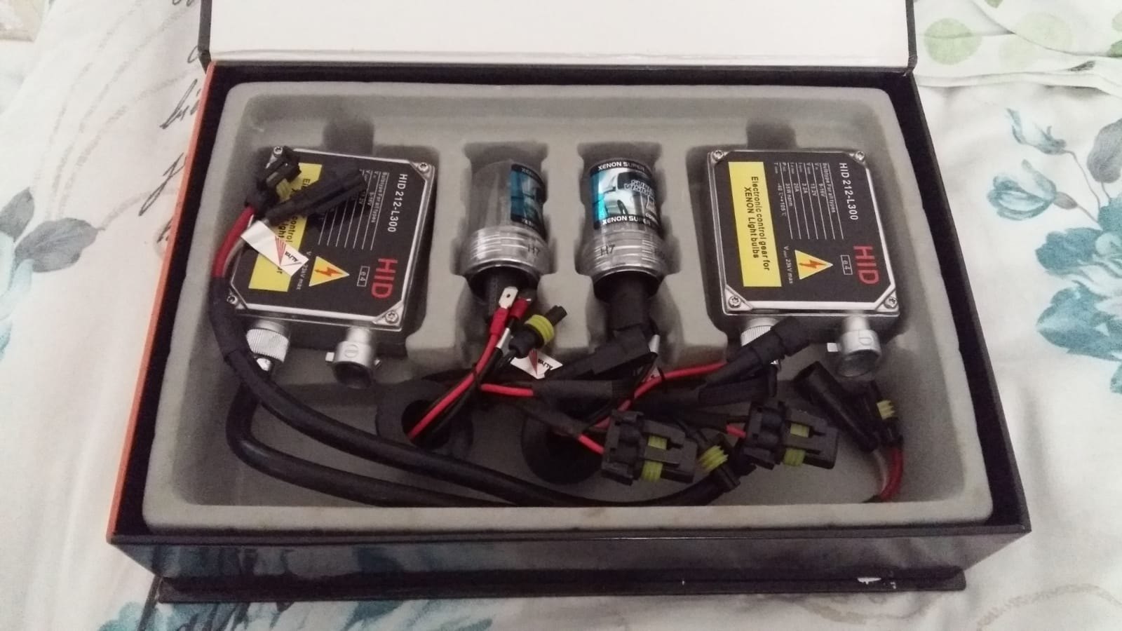

Arkadaşlar bu aracımın farı
sorum şu ki aracıma HID 6000 k. Bi xenon kit aldım ve taktım kısa aydınlatmalara
sonra bi farkettim ki ışık titriyor Bende söktüm sizce bunun sebebi ne olabilir montajı gayet sağlam oldu ama ışık titriyor ikiside .duvara tuttuğumda farkettim  her iki Işık’ta da var elektrikçi ye gittim hiç bakmadan araç kabul etmemiş dedi ağzının ucuyla led takalım dedi sanki LED’leri satmaya çalışır gibi  bende evimin önünde söktüm eski holojenleri taktım arabaya zarar gelmesin diye sizce ne olabilir sorun ne??

Focusta cogu dandik xenonlar hata veriyor bencede kaliteli bi led ampul taktirin daha guzel aydinlatir sonucta aracinizda mercek var.

Ucuz xenonlar eskiden genelde şimdilerde ise nadiren titrer. Farklı marka xenon kiti deneyin. Son durum nedir bu arada? Kısa far arızası veriyor muydu?

Denemeye vaktim olmadı şehir dışına çıktım arabam Ankara da orjinal osram sarı holojenini geri takmıştım ama bir çare arıyorum led taktım aydınlatmadı xenon tamam gerekecek artık başka deneyecem ama onda da aynı sorun olur diye korkuyorum bu aydınlatma işine çok para harcadım

Philips veya photon xenon takin
