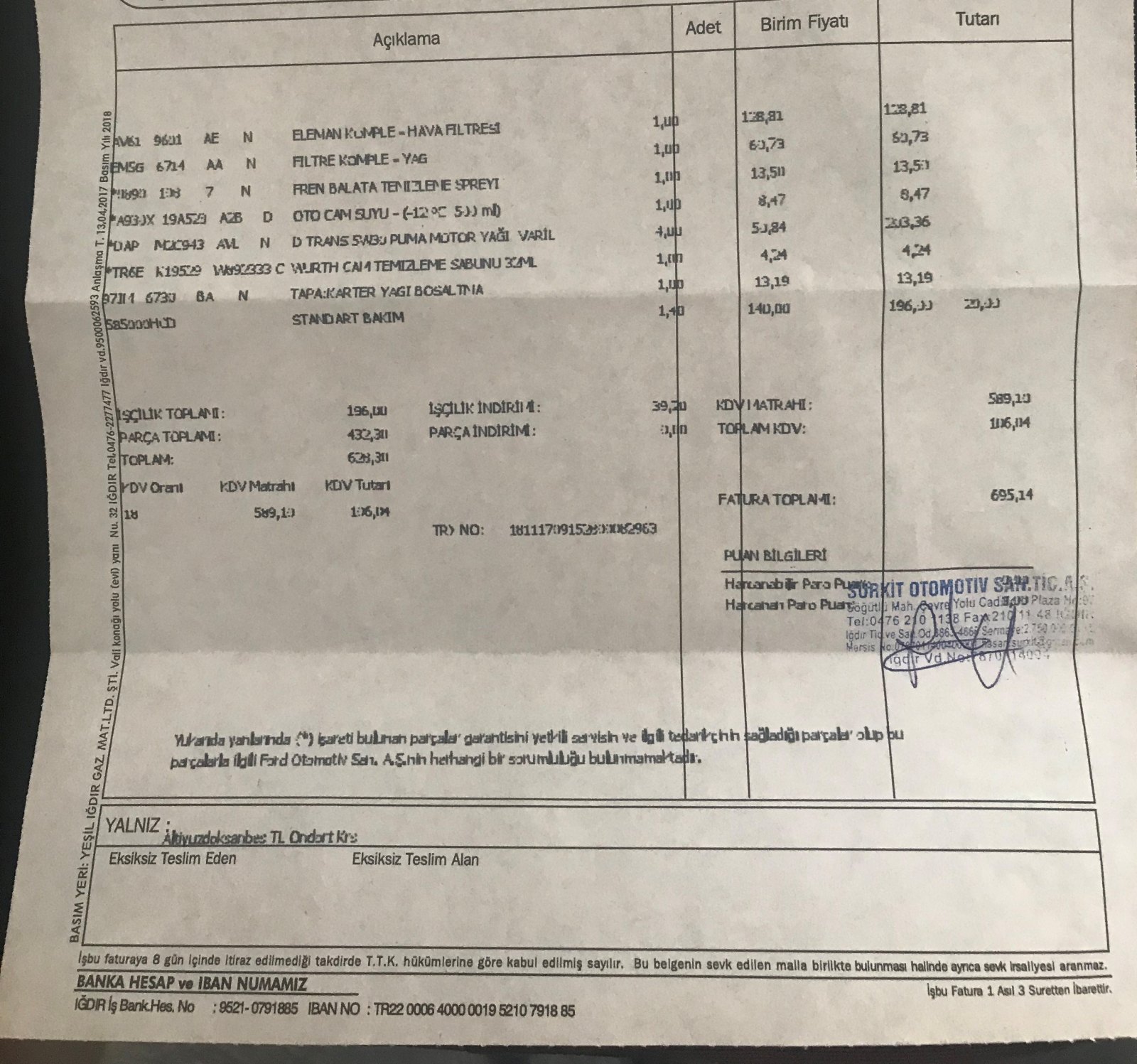

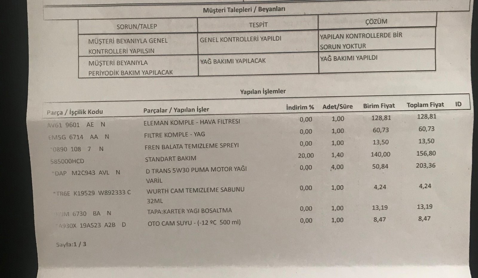

Mustafa Kızıltan Oluşturma zamanı: Kasım 18, 2018 Raporla Share Oluşturma zamanı: Kasım 18, 2018 (düzenlendi) Bu konulan yağı hiç duymadım. Servis koyduysa doğrudur diye düşünüyorum. Fikri olan var mı? Kasım 18, 2018 Mustafa Kızıltan tarafından düzenlendi Yorum bağlantısı Diğer sitelerde paylaş More sharing options...
Cem Boneval Yanıtlama zamanı: Kasım 18, 2018 Raporla Share Yanıtlama zamanı: Kasım 18, 2018 Türkiye'ye ithal edildiğini bilmiyordum. Afrika, Asya ve Amerika'da faaliyette olan Puma Energy ürünü. Singapur merkezli bir kuruluş, ama üretimi nerede yapıyorlar bilemiyorum. Standartları karşılıyor ise sorun olmaz. Yorum bağlantısı Diğer sitelerde paylaş More sharing options...

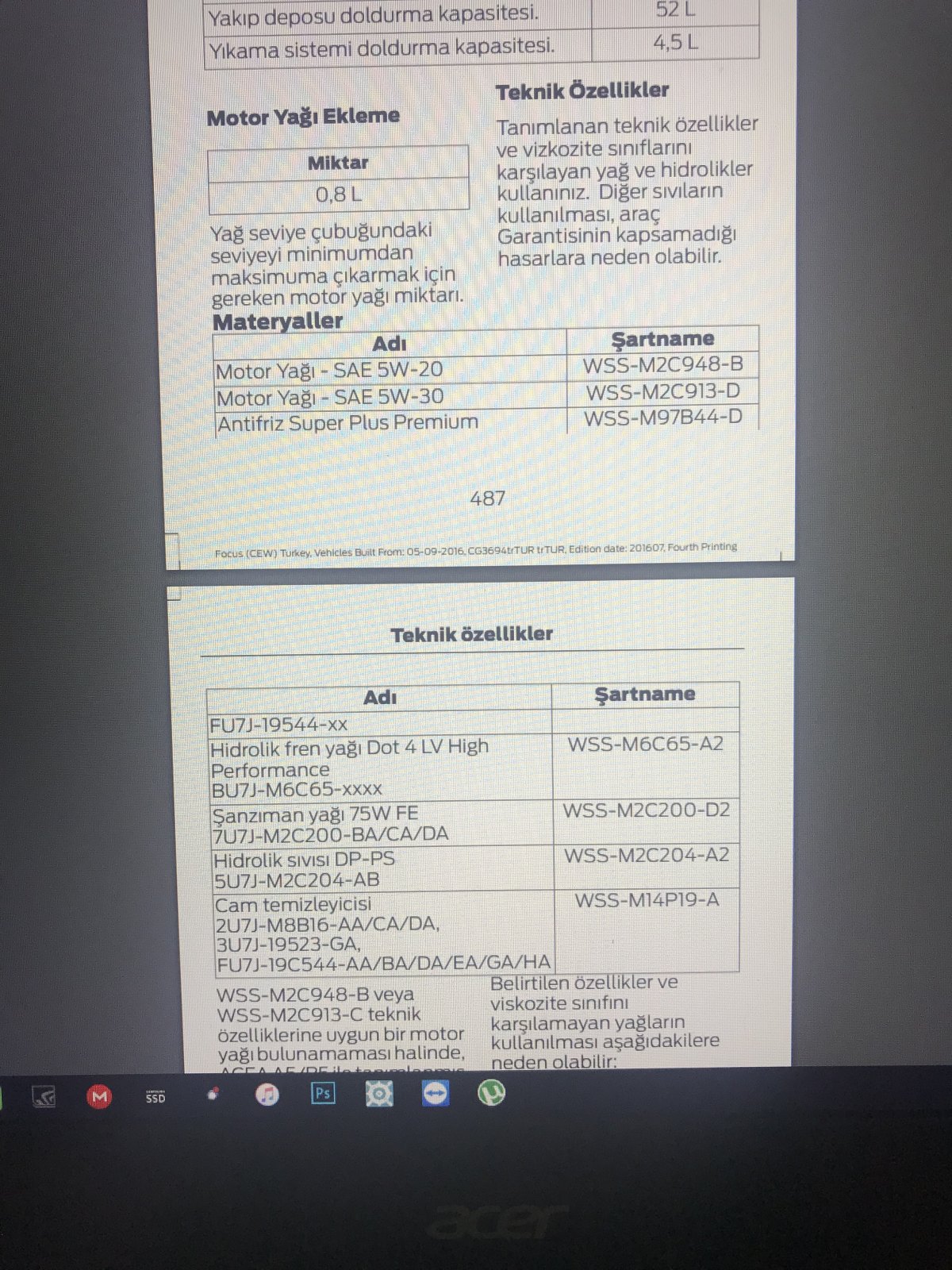

Mustafa Kızıltan Yanıtlama zamanı: Kasım 19, 2018 Yazar Raporla Share Yanıtlama zamanı: Kasım 19, 2018 11 saat önce, Cem Boneval yazdı: Türkiye'ye ithal edildiğini bilmiyordum. Afrika, Asya ve Amerika'da faaliyette olan Puma Energy ürünü. Singapur merkezli bir kuruluş, ama üretimi nerede yapıyorlar bilemiyorum. Standartları karşılıyor ise sorun olmaz. Teşekkürler ? faturada m2c943 D yazıyor. Kullanım kılavuzunda bu şartname yok gibi. Şimdi eğer uygun değilse ne yapmalıyım. Yorum bağlantısı Diğer sitelerde paylaş More sharing options...
Cem Boneval Yanıtlama zamanı: Kasım 19, 2018 Raporla Share Yanıtlama zamanı: Kasım 19, 2018 38 dakika önce, Mustafa Kızıltan yazdı: m2c943 Bu Transit'ler için öngörülen yağ. Çok sorun olmaz ama sonuçta Focus için önerilen yağ da değil. Servise gidip kabul etmediğinizi belirtebilirsiniz. Kendi yağınızı götürüp değişim talep edebilirsiniz. Kabul etmezlerse, ya da belki en baştan Ford Müşteri Hizmetleri ile görüşebilirsiniz. Ya da bu dönemi böyle geçirebilirsiniz. Yorum bağlantısı Diğer sitelerde paylaş More sharing options...
Kağan Ö. Yanıtlama zamanı: Kasım 19, 2018 Raporla Share Yanıtlama zamanı: Kasım 19, 2018 (düzenlendi) yağı ve filtreyi ücretsiz değiştirmelerini iste ayrıca otosanada şikayet et böyle bi sorumsuzluk şekli olamaz. dışarda 350tlye halletceğin işi serviste yaptır bi dunya fazla para ver bide böyle işgüzarlık yapsınlar. bnce kabul edilemez. Kasım 19, 2018 Kağan Ö. tarafından düzenlendi Yorum bağlantısı Diğer sitelerde paylaş More sharing options...
Mustafa Kızıltan Yanıtlama zamanı: Kasım 19, 2018 Yazar Raporla Share Yanıtlama zamanı: Kasım 19, 2018 (düzenlendi) 8 saat önce, Cem Boneval yazdı: Bu Transit'ler için öngörülen yağ. Çok sorun olmaz ama sonuçta Focus için önerilen yağ da değil. Servise gidip kabul etmediğinizi belirtebilirsiniz. Kendi yağınızı götürüp değişim talep edebilirsiniz. Kabul etmezlerse, ya da belki en baştan Ford Müşteri Hizmetleri ile görüşebilirsiniz. Ya da bu dönemi böyle geçirebilirsiniz. 7 saat önce, Kağan Ö. yazdı: yağı ve filtreyi ücretsiz değiştirmelerini iste ayrıca otosanada şikayet et böyle bi sorumsuzluk şekli olamaz. dışarda 350tlye halletceğin işi serviste yaptır bi dunya fazla para ver bide böyle işgüzarlık yapsınlar. bnce kabul edilemez. Bu gün servisi aradım araca uygun olmadığını belirtttim. Servisin teknik servisi Ford Otosan bunu önerdiğini sorun olmadığını söyledi. Ford direk hattını arayıp detaylıca şikayet kaydı oluşturdum. Aracın şartnamelerine uygun olmayan yağ konulduğunu kabul etmediğimi belirttim. Ford mühendisleri inceleyip geri döneceklerini söyledi. Öğleden sonra dönüş yapıldı. Konunun incelendiğini konulan yağın uygun olduğunu belirttiler. Bende şartnameler uymadığını neden kılavuzda yazmadığını söyledim. Siz mi yoksa aracı geliştirenler mi eksik biliyor dedim. Bu konuda yeni kararlar alındığını o yüzden kılavuzda olmadığını ama ekleneceğini söyledi mühendis beyler. Bu konu mühendisler tarafından incelenip tüm bayilere bu şekilde bilgi verildiğini ve konulan yağın uygun olduğuna karar vermişler. Ben uygun olmadığını diretsem de zaten biz üretiyoruz bizden daha iyi mi bilecen gibi tavır takındılar. Ve böylece sonlandı. Bundan sonra gitmeden sormak lazım servise onu öğrendim. Kasım 19, 2018 Mustafa Kızıltan tarafından düzenlendi Yorum bağlantısı Diğer sitelerde paylaş More sharing options...
