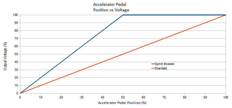

Cem Boneval Yanıtlama zamanı: Aralık 1, 2018 Raporla Share Yanıtlama zamanı: Aralık 1, 2018 Bu konu bitmedi gitti. Sprintbooster (SB) bir voltaj amplifikatörü. Pedal konum sensöründen gaz kelebeğine giden akımın voltajı belirleyici. SB bu voltajı arttırıyor. Diğer bir deyişle aynı pedal pozisyonunda daha yüksek voltaj üreterek gaz kelebeğinin daha fazla açılmasını sağlıyor. Ve pratikte yarıya kadar pedala bastığında SB olmadınki haline köklemiş gibi oluyorsun. Zaman kazandırır mı? Elbette, pedala yarım basmayla tam basma arasındaki hareketin süresi kadar, kabaca 0,1 saniye diyelim ? 0-100 ivmelenmede bu işe yaramaz çünkü zaten motoru devirlendirip kalkıyorsun, ancak ara hızlanmalarda hassas ölçümlerle milisaniye düzeyinde kazanımlar olabilir. Sonunda aynı noktaya geliyoruz: Az basınca çok gidiyor hissi tatmin edici bir aldatmaca. Teknik döküman için: http://www.crosslake.net/~dbipes/sprintbooster/SprintBooster.pdf 4 Yorum bağlantısı Diğer sitelerde paylaş More sharing options...

Serkan Karakoca Yanıtlama zamanı: Aralık 1, 2018 Raporla Share Yanıtlama zamanı: Aralık 1, 2018 (düzenlendi) 8 saat önce, Furkan Çiçek yazdı: Pedal'dan beyine düzenli bir komut dizisi mi yoksa sadece bir voltaj değeri ile mi? pedaldan beyine beyinden gaz kelebeğine voltaj gidiyor gaza 1 birim bastın beyne gitti beyin onu yarım birim gaz kelebeğine gönderdi gaz kelebeği 0.05 açıldı gibi ... sprintbooster pedaldan beyine giden sinyalin voltaj değerini artırıp gaz kelebeğinin daha seri şekilde açılma ve kapanma hareketini sağlıyor benim bildiğim kadarıyla motordaki büyün densörler genelde voltaj değeri ile çalışıyor belli hareketler ve sebeplere bağlı değişik voltaj akımı gönderiyor sensörler mesela maftan şu kadar gram hava geçti 3volt beyine sinyal gitti beyinden hemen enjektöre 4 volt komutu geldi 20 g püskürt gibi... geneldede 0-5 volt aralığında yapıyorlar bu haritalama işlemlerini... yanlış bildiğim şeyler olabilir araştırmalarım ve tecrübe edinip yaşadığım olaylar sonucu bu benim fikrim ? satığım araçtada bundada var kullanımı daha keyifli bir hale getiriyor sıfır alırmıyım kesinlikle hayır 2el temiz yarı fiyatına aldım 2 sinide ... Aralık 1, 2018 Serkan Karakoca tarafından düzenlendi 1 Yorum bağlantısı Diğer sitelerde paylaş More sharing options...
