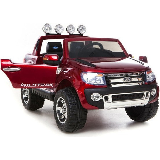

Zınar Turgut Oluşturma zamanı: Aralık 12, 2018 Raporla Share Oluşturma zamanı: Aralık 12, 2018 Arkadaşlar merhaba. Oğluma aldığım akülü araba içinde 12 volt 7 amperlik akü var. Ben bu içindeki aküyü 12 veya daha fazla amperli ve aynı voltajda bir akü ile degistirsem araçta herhangi bir hasara yol açar mı? Veya bunun yanında aynı aküden 1 tane daha paralel bağlasam nasıl olur? Amacım aracın kullanım süresini uzatabilmek ve rampa çıkarken biraz daha rahat çıkmasını sağlayabilmek. Tüm bunlar yerine 24V olarak araç baktım ama maalesef Türkiye'de 24V araç yok. Yurtdışından getirmek zahmetli ve bir sorun olursa sıkıntılı görünüyor. Araç bu şekilde ve başka bir akü koymak içinde yeterli alanı mevcut. Yorum bağlantısı Diğer sitelerde paylaş More sharing options...
