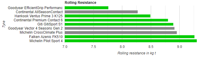

Birincisi doğru ve geçerli, tabandaki kauçuk miktarı azaldıkça yuvarlanma direnci düşer.
İkincisi mantıksız değil ama pratikte etkili olacağını düşünmüyorum.
Bir de lastik marka/modelleri arasında yuvarlanma direnci o kadar farklı ki, aynı modelin yenisi ile eskisi arasındaki farkı, iki farklı modelin oluşturacağı fark yanında devede kulak kalıyor.
Örnek kullandığım Mi PS4, 100km'de 0,3-0,4 net artış var.
Laboratuvar çalışması yapılsa ve kesin sonuç verse de (bisiklet lastikleri için yapılmış var mesela), pratikte lastikle doğrudan ilintili tüketimi etkileyecek o kadar çok değişken var ki bence kesin bir cevap bulmak neredeyse imkansız.
Aşınmış lastikle duramama ve toslama olasılığı daha yüksek olduğundan güvenlik ve ekonomi açısından aşınmışla devam etmek yersiz olur.

Lastiğin yol tutuşu arttıkça yuvarlanma direnci yükselir evet. Ama bir lastiğin tasarım ve hammadde merkezli mühendislik başarısı bu ikisi arasındaki ilişkiyi, ekonomik ömrü hesaba katarak verimli yapabilmek ile ilişkilidir. Örneğin x marka yuvarlanma direncini 4 kat artırarak yol tutuşu 2 kat artırıp lastik ekonomik ömrü değiştirmezken, y markası yuvarlanma direncini 2 kat artırırken yol tutuşunu 2 kat artırıp lastik ekonomik ömrünü %20 düşürebilir.
Aracınızın markası modeli ne olursa olsun, kullandığınız lastik sürüş güvenliği konusunda bence en önemli bir kaç unsurdan biri.
