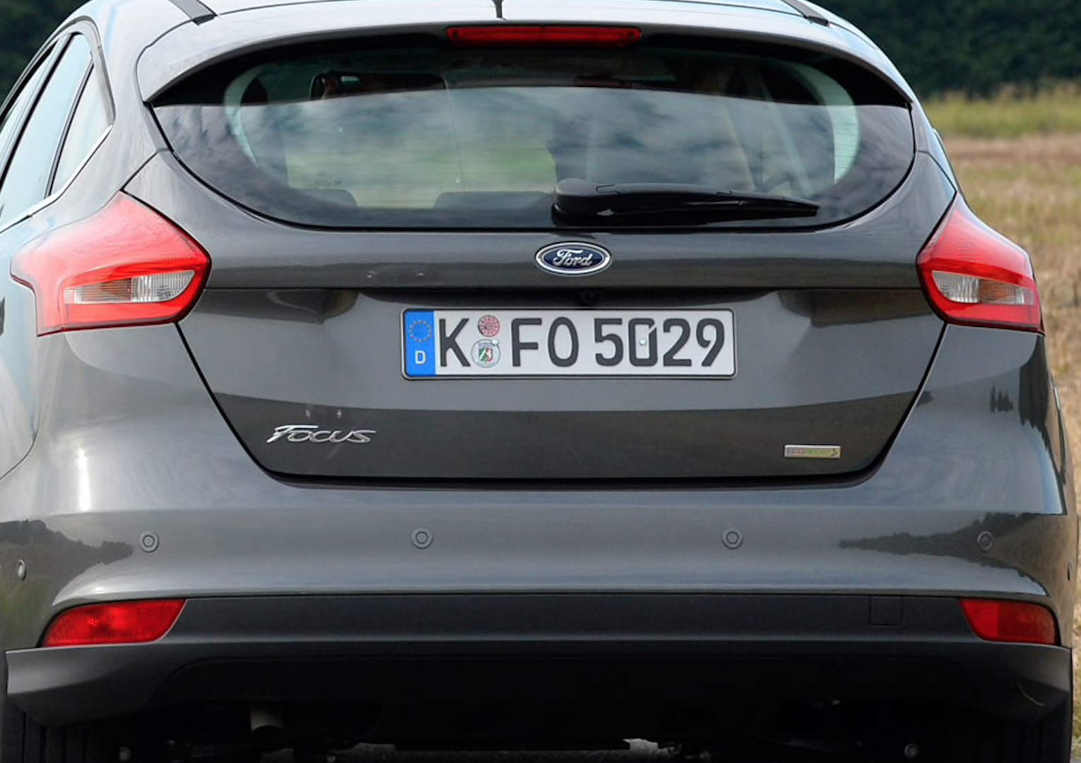

Arkadaşlar hayırlı günler dilerim forumda bulamadığım bir başlık oldu sorma gereği duydum 2015 focus hb sahibiyim. Dün arka sisleri açmak istediğimde sis lambası ampulunu değiştirin gibi bir uyarı hatası verdi ekran. İndim kontrol ettim alt kisim hem solda hem sağda sis farı var ikiside sönük durumda bu ikiside yanıyor mu bizim araçlarda bilgisi olan aydinlatirsa iyi olur.

Valla iyice kafam karıştı ? hb sedan farketmeksizin bu reflektör var zaten bu reflektör icerinden yanmıyor mu sis farı bir arkadaşımız 2012 de ikiside yaniyor demiş bir arkadaş yarın bir denese zahmet olmazsa ikiside mi yanıyor yok oralar yanmıyor mu tek sol mi yanıyor sağlıklı bir araçta denersek sanırım konuyu kapatabiliriz

Yakup gerekli cevabı vermiş, sol alt sis sağ sadece reflektör. 2012 makyajsız farklı.

Önce birini değiştirip deneyin. Eğer diğer tarafta da var ise arıza verecektir muhtemelen. Ya da simetrik olarak diğer taraftaki ampule de bakın orası da sis mi diye.
