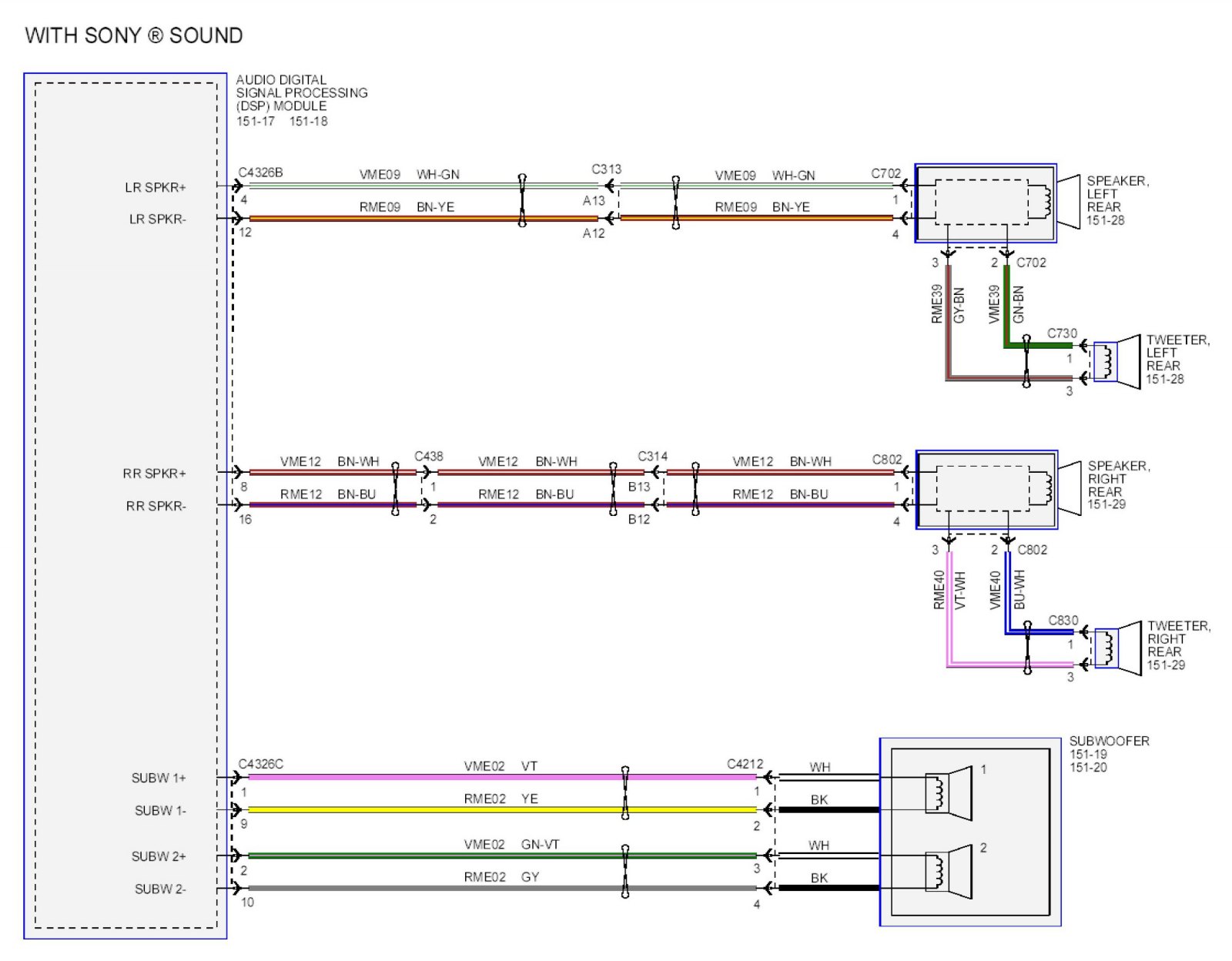

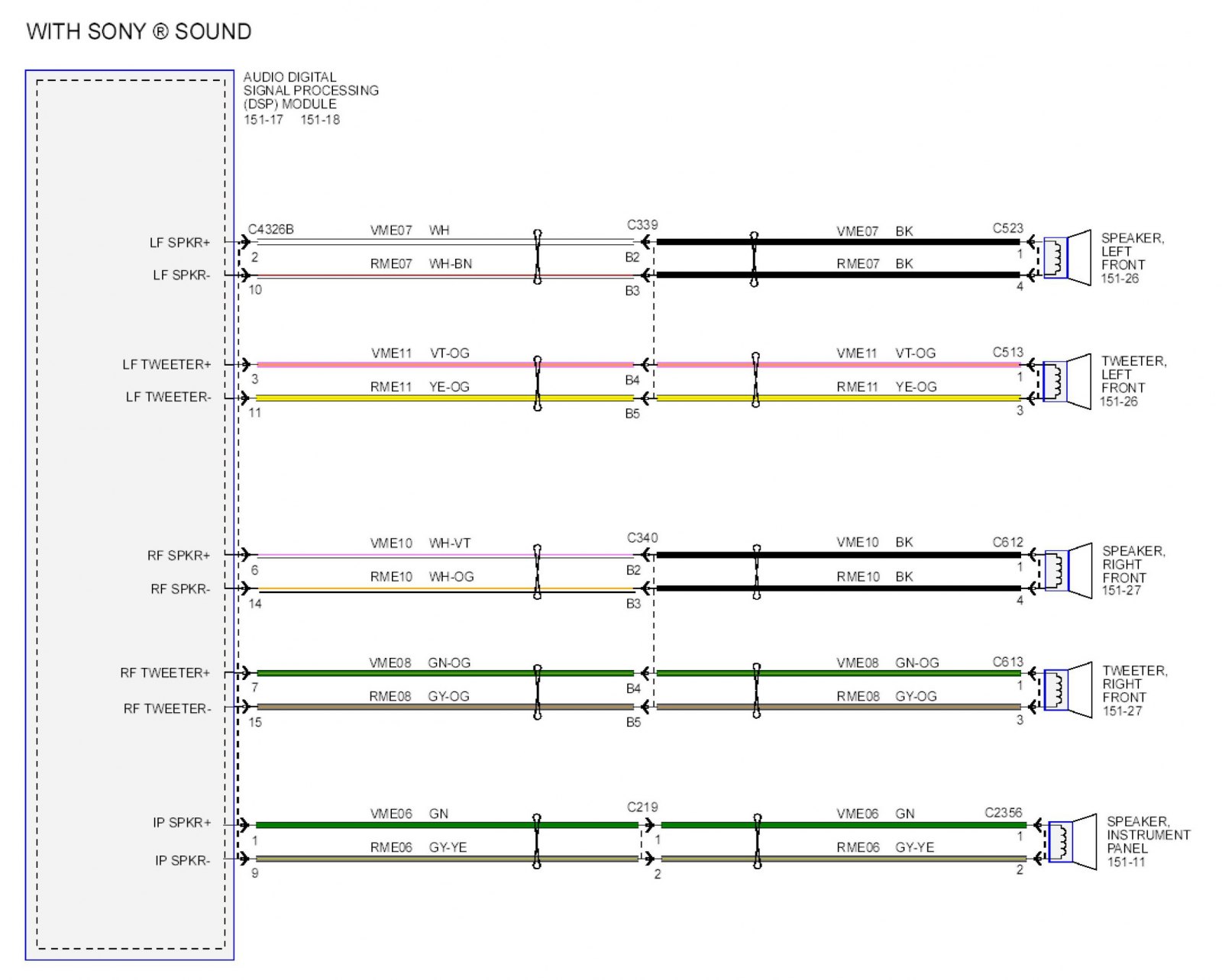

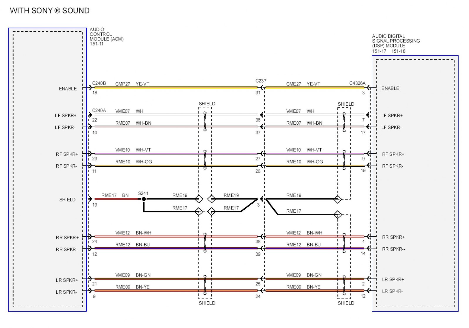

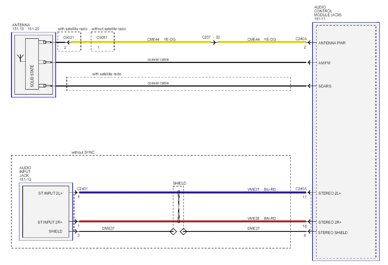

0 Alper Sakallı Yanıtlama zamanı: Ocak 17, 2019 Raporla Share Yanıtlama zamanı: Ocak 17, 2019 1 saat önce, HakanKalkan yazdı: 2013 model tit focusun teyb soketlerinin şemasını nerden bulabilirim Çok basit. Tabi ki forumda aratarak --0 dakika sonra eklendi-- Yorum bağlantısı Diğer sitelerde paylaş More sharing options...

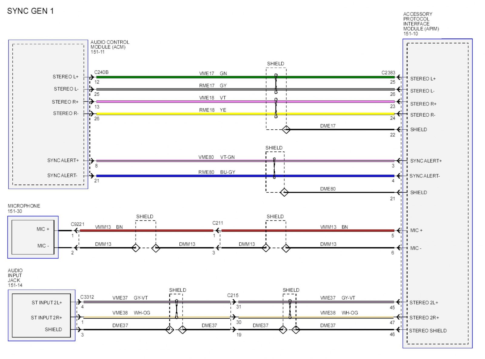

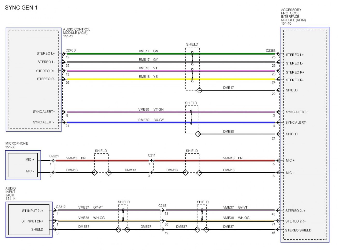

0 Semih O. Yanıtlama zamanı: Ocak 18, 2019 Raporla Share Yanıtlama zamanı: Ocak 18, 2019 (düzenlendi) 18 saat önce, Alper Sakallı yazdı: Çok basit. Tabi ki forumda aratarak Bu teybin şeması ve konnektörü değil yalnız, APIM'e ait. Ocak 18, 2019 Semih O. tarafından düzenlendi 1 Yorum bağlantısı Diğer sitelerde paylaş More sharing options...
