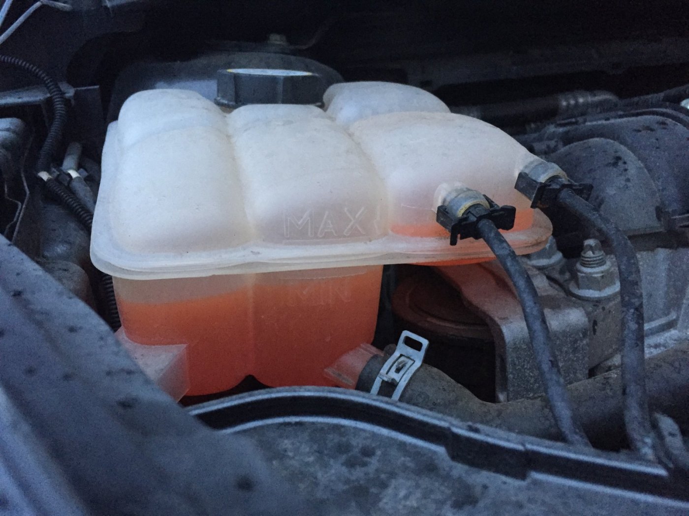

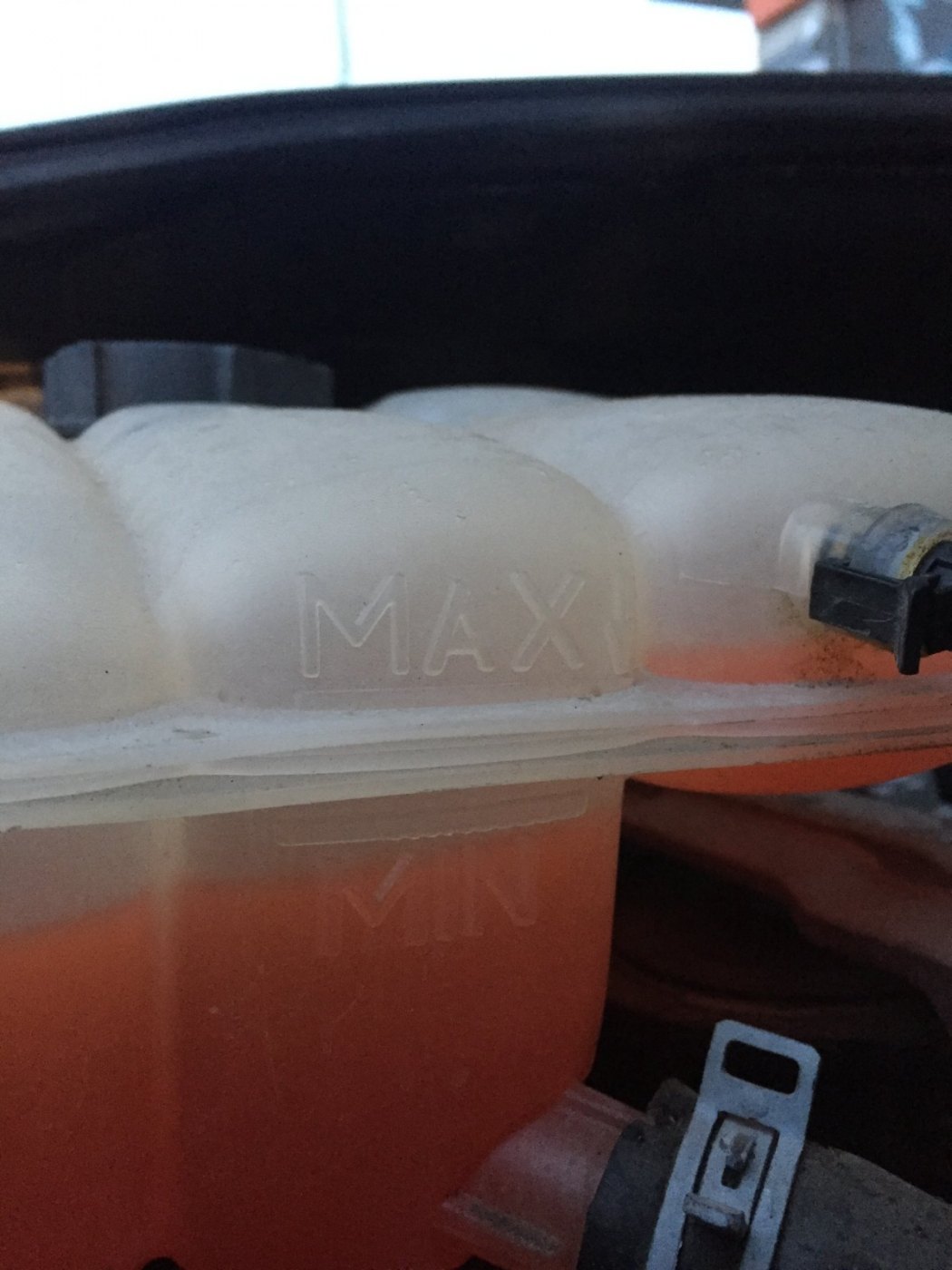

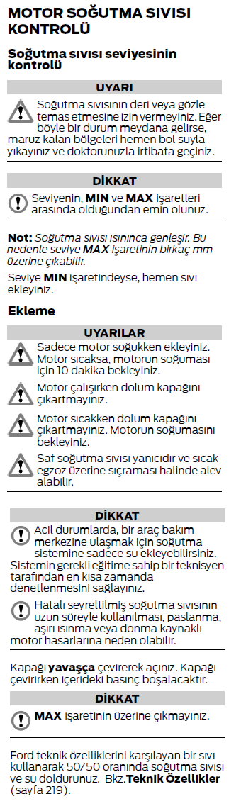

1- Birkaç gün önce kaputu açtım öylesine bakmak için. Çok da anlıyor değilim motor işlerinden ancak basitçe bildiğim birkaç temel husus vardır. Neyse, fotoğraflardan da göreceğiniz üzere, kitapçığında Motor Soğutma Sıvısı olarak geçen antifrizin seviyesinin minimum çizgisinin belirgin şekilde altında olduğunu gördüm. Bu arada not: Motor soğuktu, araba en son önceki gün çalışmıştı. Şaşırdım açıkçası. Motor soğukken sıvının fazla olmaması gerektiğini az çok tahmin ediyordum, çünkü motor ısındıkça genleşip taşmasın diye boşluk bırakılmış olabilirdi. Ama motor soğukken minimumun gayet altında olması da normal mi diye kafam karıştı.
Sizce de normal mi?
Bir arkadaşıma anlattım bunu.O da arabalardan ve motorlardan çok iyi anlayan bir arkadaşıma sormuş, endişelenecek bir durum yokmuş, normalmiş,çok kafaya takarsam sadece yarım çay bardağı kaynamış soğumuş su koyacakmışım dedi.
De ,ben sizlere de bir sorayım dedim işte.
Arabayı 26 Aralık'ta Ankara'dan satın aldıktan sonra yaşadığım yere Samsun'a getirdim. Yani uzun yol yaptım. Gayet rahat ve konforlu bir yolculuktu. Motorda olağan dışı hiçbirşey, bir hararet vs. yaşamadım. Bu güne kadar da Samsun'da şu 25 günde de birşey olmadı.
Fakat küçük bir detay, belki önemlidir,bu arabam daha önce kullandığım arabalardan daha kısa sürede kaloriferi sıcak üfletebildiğini farkettim. Malum kış ayındayız ve bu durum iyi olmakla birlikte, antifirz seviyesini de görünce "acaba mı?" diye düşünmeye başlamıştım açıkcası.

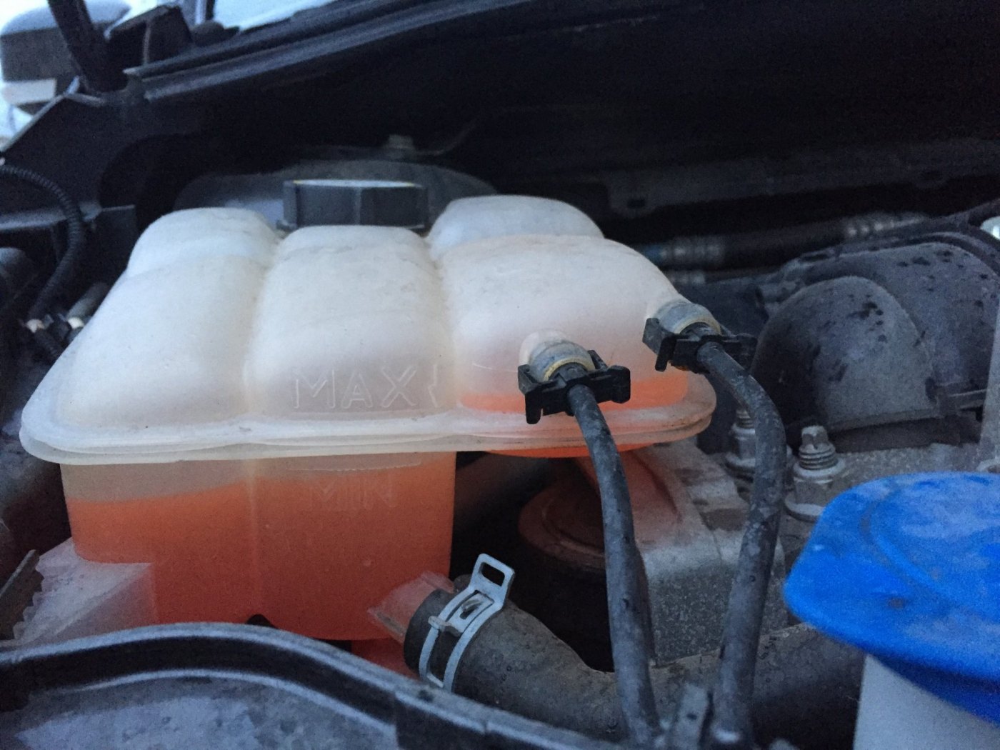

O yüzden birgün bir de motoru 90 dereceye getirip baktım antifriz seviyesine. Yükselmişti. Minimum çizgisinin üzerine çıkmıştı. Onun fotoğrafını çekemedim ama. Ekteki fotoğrafta görünen haznenin üst katmanı ile alt katmanının buluştuğu yer hizasında gibiydi. Bir de, garip bir haznesi var aracın. üstte sağdaki çıkıntı bölümü anlayamadım. Orada da sıvı var üstelik...?
2- Benzer bir durum silecek suyu ekleme yerinin sağında, üzerinde direksiyon işareti olan sanırım direksiyon hidroliği haznesinde de var gibi. Orada sıvı seviyesi motor soğukken tam minimumda idi. Motor ısınmışken ise min-max arasında biryerlere çıkmıştı. Bunun da soğukken minimumda olması normal mi acaba?

Her şey normal, dert etmeyin.
Benzinli motorlarda kalorifer çabuk ısıtır, keyfini sürün.
Hayırlı olsun, güle güle kullanın.
7 saat önce, Can Gerçeker yazdı:
Doğru ifade bu zaten, içinde donma noktasını düşürmek üzere eklenmiş 1:1 antifriz sıvısı da var.

Aracınız hayırlı uğurlu olsun. Düz zeminde bir ölçüm daha yapın araç yan duruyor. O zaman doğru değerlere ulaşabilirsiniz. Yine "min." seviyesinin altındaysa o zaman su ilavesi yapmalısınız. Direksiyon elektrikli şimdi yetkili serviste ustaya sordum. Kazasız sürüşler.

Alper bey, size de teşekkürler. Arabam düz bir zemindeydi. En azından fotoğraftaki sıvıyı öyle yana yatıracak bir eğimin olmadığına eminim. Bence hazne yamuk yerleştirilmiş. Ama ben yine de dediğiniz gibi başka düz bir yerde tekrar bakarım.
Bir de basınçtan biraz aşağıda kalmış olabilir, elinizi yakmadan kapağı gevşetip buharını aldığınızda da düzelebilir. Daha kolayı motor soğukken bakmak. Eksikse, yine kılavuzdakine uygun olarak biraz ekleme yapmanızda bir sakınca olacağını zannetmiyorum.
