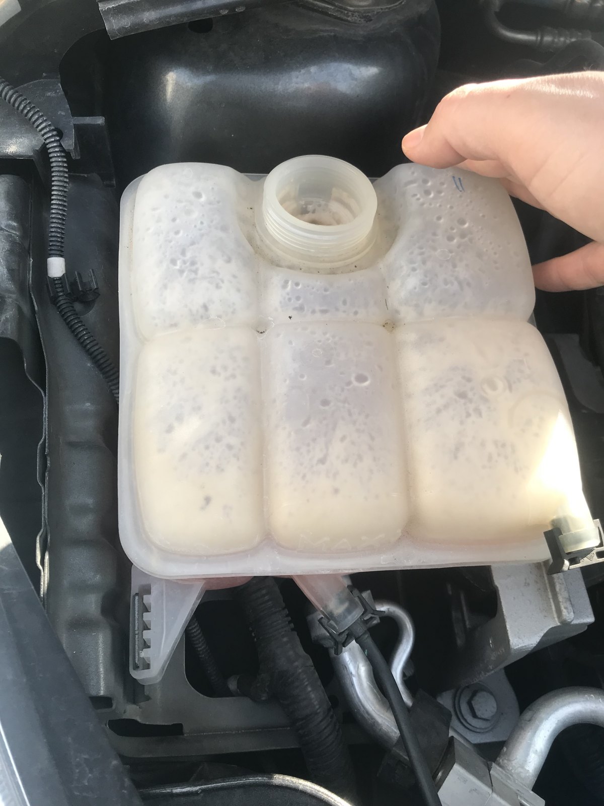

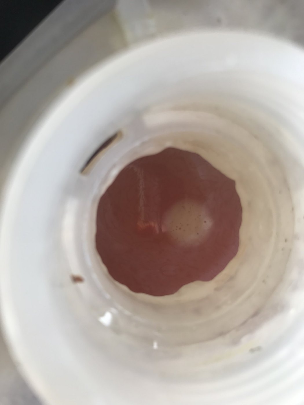

Adem Kazıl Oluşturma zamanı: Şubat 16, 2019 Raporla Share Oluşturma zamanı: Şubat 16, 2019 Silecek haznesini su koydum açmışken soğutma su haznesinede baktım süt beyazı bi köpüklenme vardı bu normalmi Yorum bağlantısı Diğer sitelerde paylaş More sharing options...
0 Adem Kazıl Yanıtlama zamanı: Mart 10, 2019 Yazar Raporla Share Yanıtlama zamanı: Mart 10, 2019 Yağ soğutucusuda değişti, değiştirmek ve sistemi temizlemek lanet bir iş bunu öğrendim. 1 Yorum bağlantısı Diğer sitelerde paylaş More sharing options...
0 Cankut Bulut Yanıtlama zamanı: Mart 18, 2019 Raporla Share Yanıtlama zamanı: Mart 18, 2019 (düzenlendi) 10.03.2019 - 13:45 tarihinde, Adem Kazıl yazdı: Yağ soğutucusuda değişti, değiştirmek ve sistemi temizlemek lanet bir iş bunu öğrendim. @Adem Kazıl merhabalar, Yağ soğutucu değiştikten sonra sorun düzeldi mi acaba? Geçen gün yakınım focus 1.0 ecoboost aldı ve aynı durumu onda da gözlemledim ancak endişelenmesin diye bişey söylemedim. Sizin durumun birebir aynısı hiç fark yok nerdeyse. Bir de sanırım siz garantiden yaptırdınız. Garanti olmasaydı bu işlemler ne kadara mâl olurdu? Şimdiden teşekkürler. Mart 18, 2019 Cankut Bulut tarafından düzenlendi Yorum bağlantısı Diğer sitelerde paylaş More sharing options...
0 Adem Kazıl Yanıtlama zamanı: Mart 18, 2019 Yazar Raporla Share Yanıtlama zamanı: Mart 18, 2019 29 dakika önce, Cankut Bulut yazdı: Adem Bey merhabalar, Yağ soğutucu değiştikten sonra sorun düzeldi mi acaba? Geçen gün yakınım focus 1.0 ecoboost aldı ve aynı durumu onda da gözlemledim ancak endişelenmesin diye bişey söylemedim. Sizin durumun birebir aynısı hiç fark yok nerdeyse. Bir de sanırım siz garantiden yaptırdınız. Garanti olmasaydı bu işlemler ne kadara mâl olurdu? Şimdiden teşekkürler. Merhaba yağ soğutucu değişti sorun kalmadı, 1 hafta servisde kaldı araba soğutma sistemi defalarca temizlendi, 1 hafta ilaçlı suyla kullandım sonra yine antifiriz konulması için gittim o gün yine temizleme yapıldı ve antifiriz konuldu garantiden yapıldığı için fiyatı sormadım yapılan işlerle ilgi evrak vermişlerdi diye hatırlıyorum onda yazıyorsa bilgi veririm. --5 dakika sonra eklendi-- Bir an önce yaptırmanızı tavsiye ediyorum benim tesbit sorunun hemen başında olmasına rağmen bile uzun sürdü, sisteme karışan yağ arttıkca temizlemesini ve sistemin soğutmayı başarılı yapamamasına neden oluyormuş. Yorum bağlantısı Diğer sitelerde paylaş More sharing options...
0 Cankut Bulut Yanıtlama zamanı: Mart 18, 2019 Raporla Share Yanıtlama zamanı: Mart 18, 2019 10 dakika önce, Adem Kazıl yazdı: Bir an önce yaptırmanızı tavsiye ediyo Aracını iki gün önce aldı.Bende dün tesadüfen gördüm ama moralini bozmamak için bişey söylemek istemedim. Siz tecrübe ettiğiniz için önce size sormak istedim. Teşekkür ederim ilginiz için. İyi akşamlar dilerim. Yorum bağlantısı Diğer sitelerde paylaş More sharing options...
0 Adem Kazıl Yanıtlama zamanı: Mart 18, 2019 Yazar Raporla Share Yanıtlama zamanı: Mart 18, 2019 Teslim bilgi formunu buldum ama garanti olduğu için yapılan işlerin değişen parçanın karşısında bedelsiz yazıyor, ayrıca bilgi fişinde benim şikayetimi “ müşteri aracın yağına su karıştığını belirtmiştir diye yazmışlar ben şikayetimde soğutma suyuna yağ karışmış diye belirtmiştim. Yorum bağlantısı Diğer sitelerde paylaş More sharing options...
0 Cankut Bulut Yanıtlama zamanı: Mart 18, 2019 Raporla Share Yanıtlama zamanı: Mart 18, 2019 18 dakika önce, Adem Kazıl yazdı: müşteri aracın yağına su karıştığını belirtmiştir diye yazmışlar ben şikayetimde soğutma suyuna yağ karışmış diye belirtmiştim. ??? Neyseki sorunu halletmişler geçmiş olsun. Umarım bir daha başınıza gelmez. 1 Yorum bağlantısı Diğer sitelerde paylaş More sharing options...
