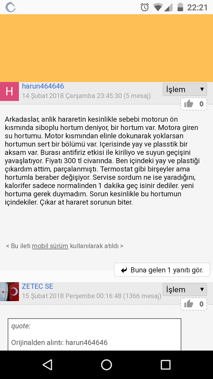

İyi günler arkadaşlar.aracimda 3 ay önce yokuş çıkarken hararet göstergesi yükseldi ayağımı gazdan çekince düştü.sonra tekrar yaptı.tamirciye götürdüm termostat değişti.2 gün önce yine yokuş çıkarken yükseldi ayağımı gazdan çekince düştü.tabiiki arabayı durdurdum aracımın yedek deposundaki su seviyesi yükselmişti ve radyatör çıkış hortumu soğuktu.tekrar tamirciye gittim.devirdaim sağlam.kaloriferimde kaçak vardı onu iptal etti.hava alıyor dedi.bu yüzden oluyor dedi.bugun aynı yokuşta tekrar aynı şekilde hararet yükseldi.sağa çekip durdum.düştü.sadece yokuş çıkarken yapıyor benzin LPG farketmiyor.2500-3000 devir aralığında çıkıyorum.ne yapacağımışaşırdım.yarin başka bir yere gideceğim.neden olabileceği hakkında öneriler inizi bekliyorum.rolantide çalıştığında fan açıp kapıyor.sorun yok.devir dalgalanması vb sorun yok.forumda aşağıdaki gibi bir yazı buldum fikri olan yazabilir

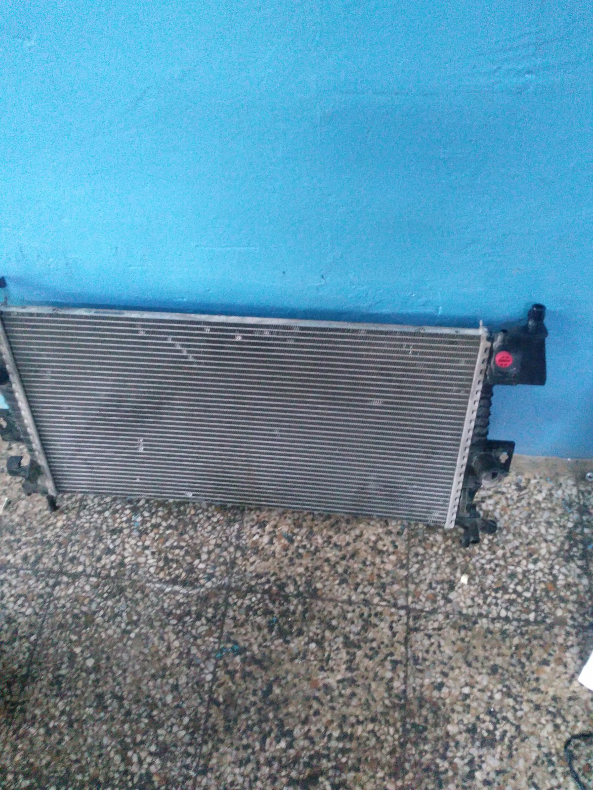

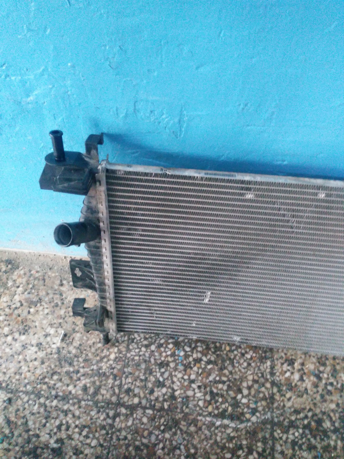

Arkadaşlar sorun çözüldü.sorun radyatör deymiş.garanti olsun diye müşir de değişti.antifiris konuldu.su an sorun yok.cevap yazan arkadaşlara teşekkürler.imageproxy.php?img=&key=e35e4aacc1fefbb7
