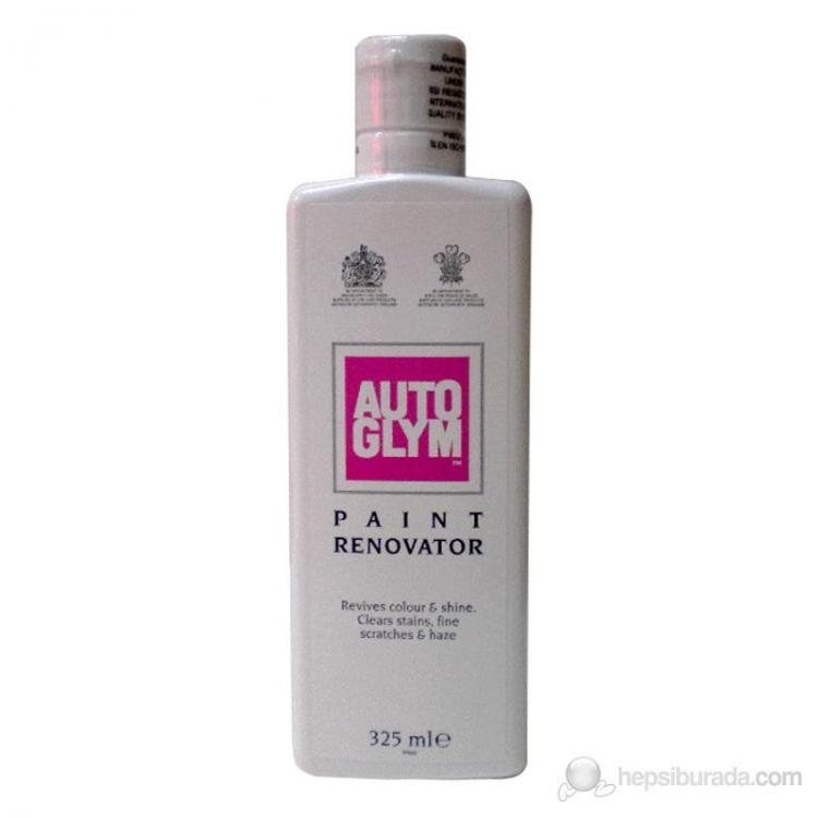

Mehmet Demir Yanıtlama zamanı: Ağustos 23, 2015 Raporla Share Yanıtlama zamanı: Ağustos 23, 2015 (düzenlendi) arabamda bu tatil dönüşü yıkamacının işi bitince kılcal çizikler gördüm.. bir kurşun kalem şeklinde matlaşma şeklinde harelerde var, L şeklinde, U şeklinde vb 3-4 yerde.. yine açtım ağzımı.. yıkamacı çizik giderici pasta ile bir miktar ovdu çiziğin bir miktarı geçti.. "abi diğerleride geçer aslında ama ben fazla bastırmıyorum" dedi.. meali, "sen kıl bir adamsın, şimdi geçer derken ufak bir aksilik olur, senle papaz oluruz" demek neyse araştırdım interneti biraz, bir ürün buldum, dün yıkama sonrası uyguladım, ne göreyim tabiri caizse "gözlerime inanamadım" çiziklerin hepsi yok oldu.. böyle olacağını bilseydim uygulama öncesi ve sonrası resim çekerdim.. nasıl çizik bunlar, arabaya 50 cm den bakıp, birazda eğilince görebileceğiniz kılcak çizikler.. bir derin anahtar çiziği değil yani.. boyamızdaki yıpranma, toz veya fırça izlerinden oluşan şu malum çiziklerden bahsetmiyorum, ince, kılcal çizikler.. iki parmağıma bezi doladım, 25 krş luk kadar çapta döktüm beze, sonra tarif üzerine hafif bastırarak uyguladım; geçti.. geçmezse biraz daha bastırın ve uygulamayı ara ara gözlemleyin diyor.. birde uygulama yönü, çizikle aynı olacak, yani çiziğin üstünden gidip ona paralel hareketlerle sürteceksiniz. ovalama, yuvarlak daire şeklinde değil.. ürünün içinde alüminyum tozlar varmış.. en basit aşındırıcı sanırım, birde daha güçlü olan 2B, 3B pastalarıda var.. işim bitincede turtle wax hard shell cila ila cilaladım motor kaputunu komple.. işlemden sonra da cilalamayı tavsiye ediyor.. eğer 3-5 yıkama sonra eski haline dönmezse bu giden çizikler hayranlığım 2 kat daha artacak.. tavsiye ederim, ama dikkatli uygulayın, sorumluluk size ait..asıl net sonuç 3-5 yıkamadan sonra belli olur..çizik mi ortaya çıkar, veya çizik gitmiştir ama ovduğumuz yerde renk matlaşması olur mu? vb... vernik komple gitmediği sürece olmaz diye düşünüyorum. o yüzden çok derin çiziklerde etkili olmayacak, aşırı aşındıracaktır ve verniği bitirebilecektir.. (sadece varsayım, zımpara bile kullanılabildiğine göre) ürün: http://www.hepsiburada.com/autoglym-ince-cizik-giderici-pasta-325-ml-paint-renovator-20049-p-OTCSI20049?productId=otcsi20049&categoryId=20035740 http://www.autoglym.com/products/products/paint-renovator bunlar da diğer pastaları: http://www.hepsiburada.com/autoglym/cizik-gidericiler-c-20035740 bu da hardshell cilam, real de 29 tl: http://www.hepsiburada.com/turtle-wax-koruyucu-sivi-wax-473-ml-p-OTDGT123R şu yeni üründe aklımı tırmalıyor, almaya alırımda daha önce aldığım ürünler var, bu yeni, video var: http://www.hepsiburada.com/turtle-wax-torpido-cam-temizleyici-680-ml-p-OTDGT930 Ağustos 23, 2015 Mehmet Demir tarafından düzenlendi 5 Yorum bağlantısı Diğer sitelerde paylaş More sharing options...

Mehmet Demir Yanıtlama zamanı: Ağustos 15, 2016 Raporla Share Yanıtlama zamanı: Ağustos 15, 2016 10 saat önce, Mustafa Karaca yazdı: "autoglym ince çizik giderici pasta" hakkındaki düşünceniz şu an nedir benim aracımda da kılcal çizikler var bu ürünü almayı düşünüyorum. süper..yeniden ortaya çıkmadılar.. uyarılarıma dikkat edin uygularken sonuçta aşındırıcı..tek seferde çıkmıyorsa 2. hele 3. denerken çizik gitmedi diye aşırı bastırmayın hatta 3. yü hiç denemeyin.. kendi sitesinde yada youtube da video vardı.. Yorum bağlantısı Diğer sitelerde paylaş More sharing options...

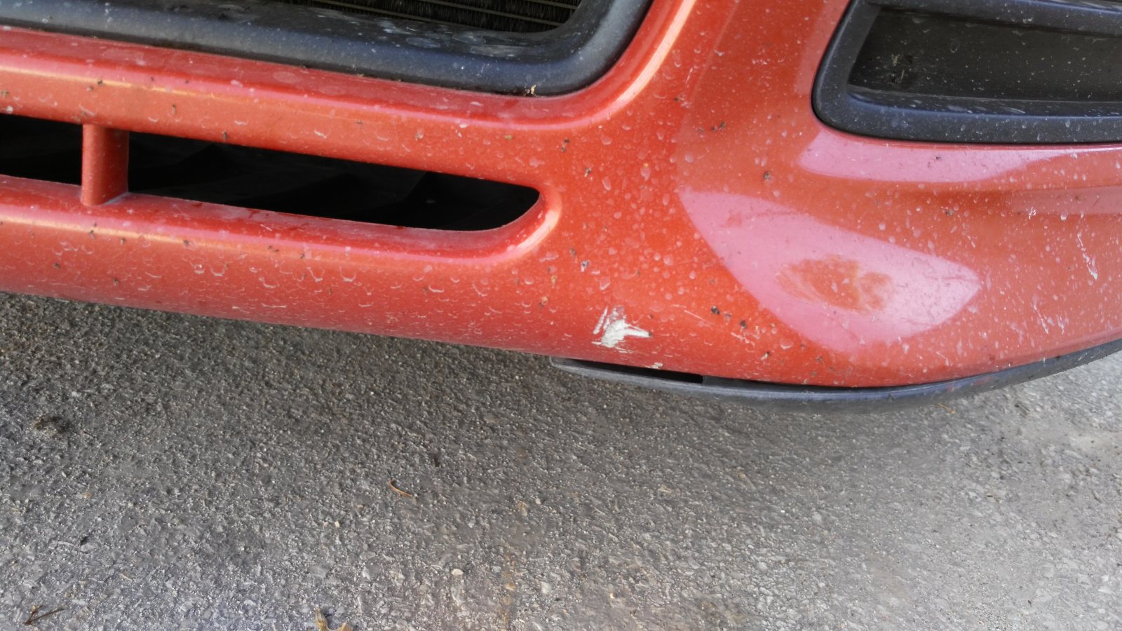

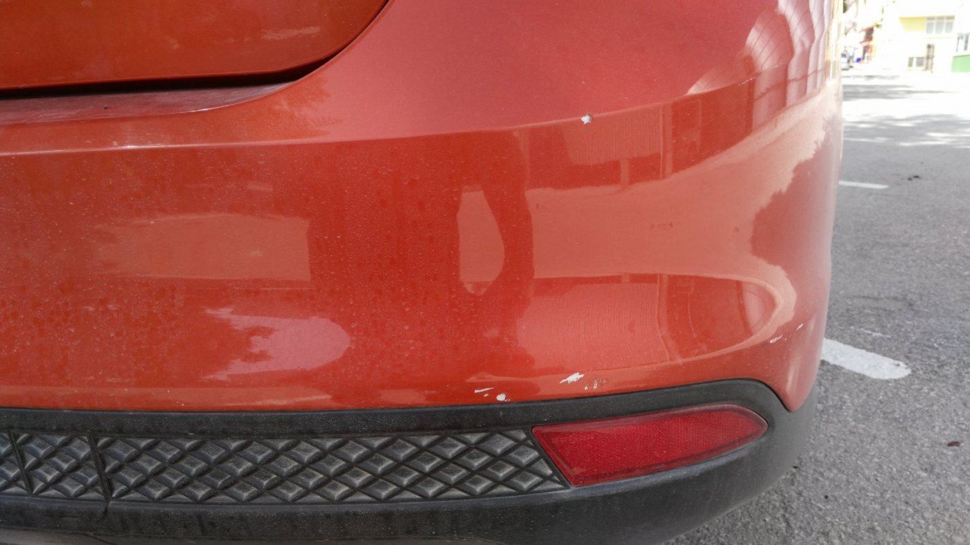

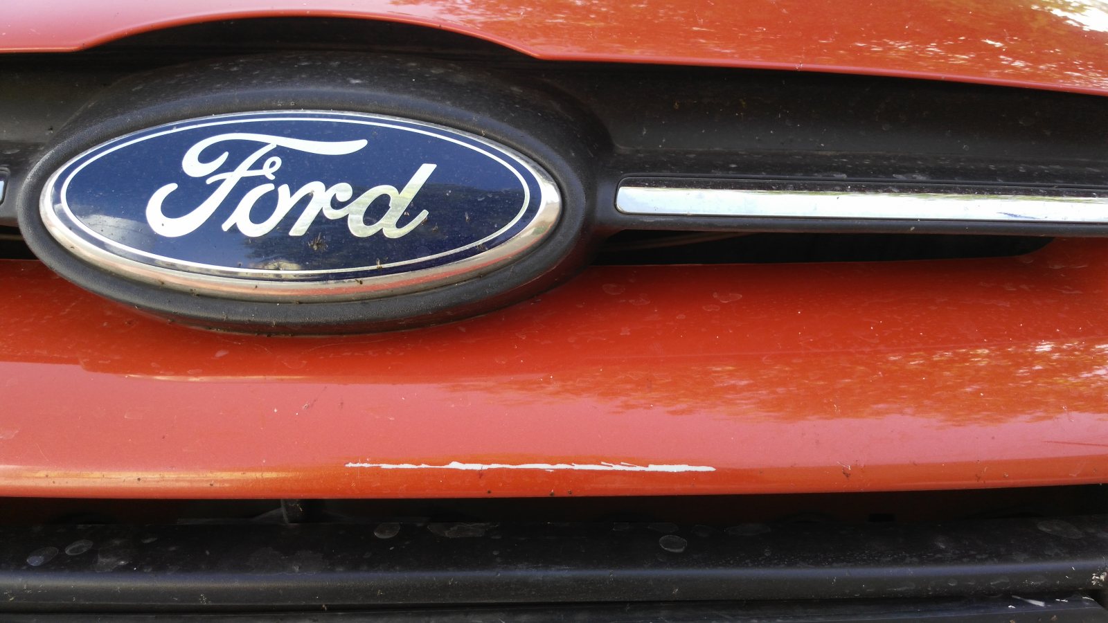

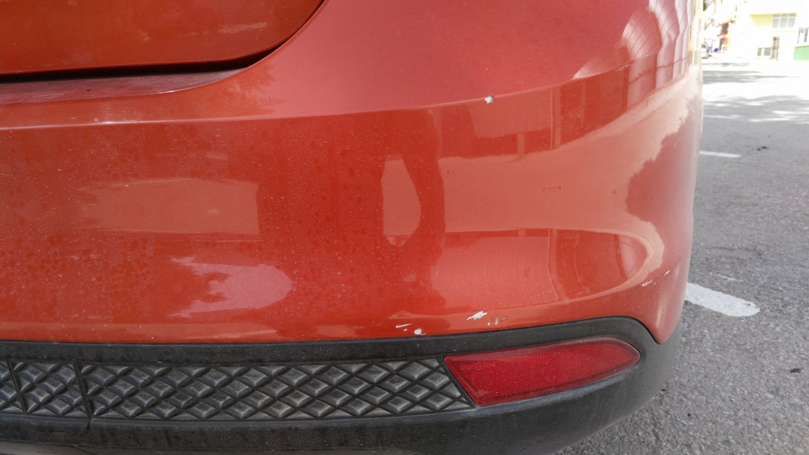

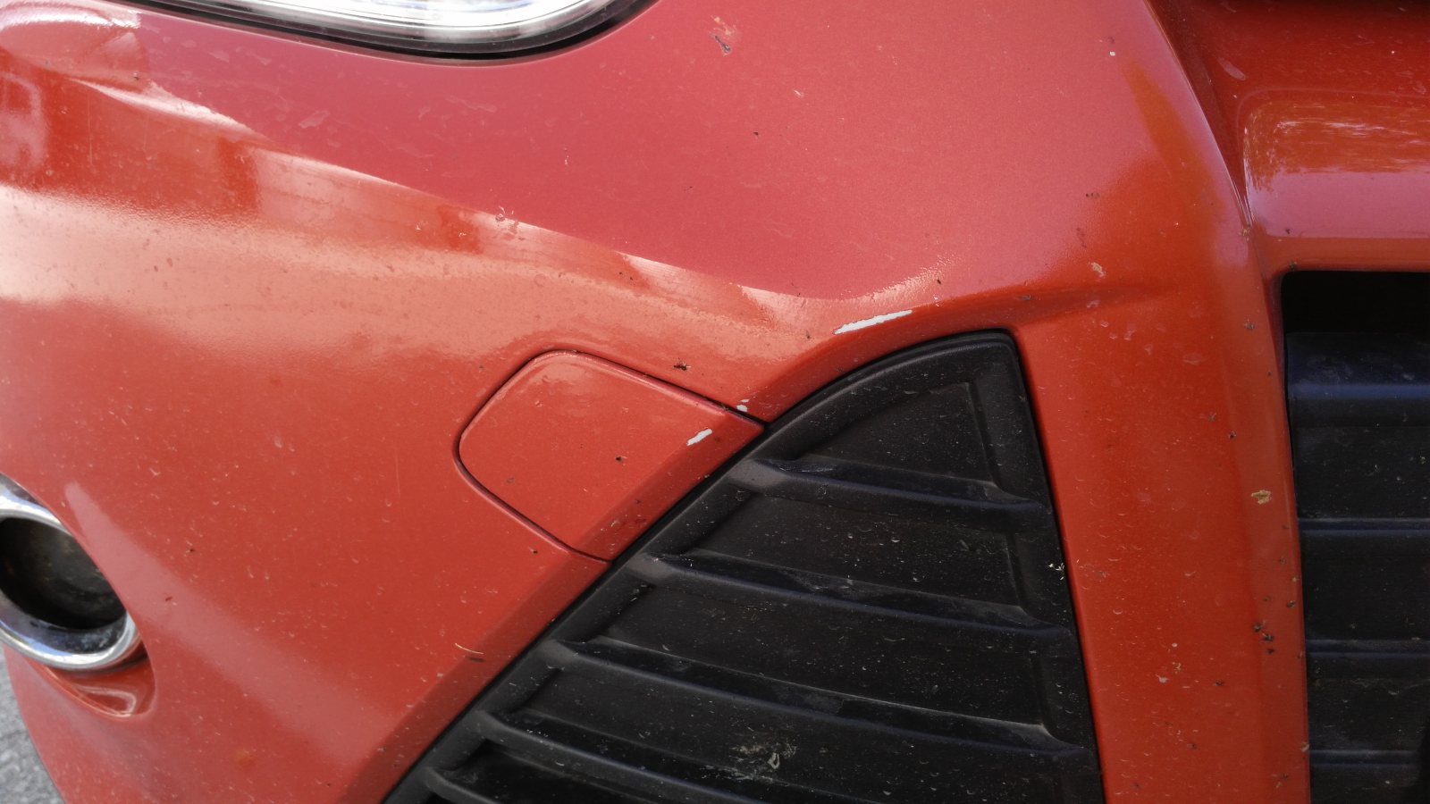

Mustafa Karaca Yanıtlama zamanı: Ağustos 15, 2016 Raporla Share Yanıtlama zamanı: Ağustos 15, 2016 @Servet Ö. wd-40 geniz akıntısına iyi geliyorsa bende kullanabilirim @Mehmet Demir çok aşırı çizik yok kılcal çizikler var. ama tamponda sağlam çizikler var ve kaputta da bir kaç taş izi. Fotoğraflarda tampondaki çizikler var. şimdi ben şöyle yapmak istiyorum: 1. Fotoğraflardaki çizikleri http://www.hepsiburada.com/ford-focus-renk-kod-mars-turuncu-asqcwwa-color-n-drive-tas-izi-ve-cizik-rotus-sistemi-p-OTFOFOMA3993BSC bu ürün yardımıyla halletmek. 2. Sizin memnun kaldığınız autoglym ince çizik giderici pasta ile arabanın genel kılcal çiziklerinden kurtulmak. 3. Sonaxın boya koruma ürününü uygulamak. 4. Bunlar bittikten sonra da arabayı her yıkadığımda parlak kalsın diye sonax brilliantshine detailer hızlı cilasını uygulamak. Bu dört adımı uygulayıp arabayı biraz canlandırmak istiyorum. Sizlerin ya da diğer arkadaşların eklemek istediği yada şöyle yapma böyle yap diyeceği tavsiyeleri bekliyorum. Yorum bağlantısı Diğer sitelerde paylaş More sharing options...

Mehmet Demir Yanıtlama zamanı: Ağustos 15, 2016 Raporla Share Yanıtlama zamanı: Ağustos 15, 2016 sizin dediğiniz sonax hızlı cila belki yeni üründür, ama eskisi iyi değil.. hızlı cilada turtle wax tercih edin umarım istediğiniz sonuçları alırsınız..bayağı kötü derin boya çizikleri varmış arabanızda.. @Mustafa Karaca Yorum bağlantısı Diğer sitelerde paylaş More sharing options...

Ozan Kar Yanıtlama zamanı: Ağustos 15, 2016 Raporla Share Yanıtlama zamanı: Ağustos 15, 2016 @Mustafa Karaca tampondaki çiziklere hiç bir pasta etki etmez zira orada hiç boya kalmamış. Rötuş yada boya yapmanız lazım. Çizik tırnağa takılıyorsa, alttan beyaz astar yada metal görünüyorsa boya yada rötüş olmadan %100 geçmez. Yorum bağlantısı Diğer sitelerde paylaş More sharing options...
