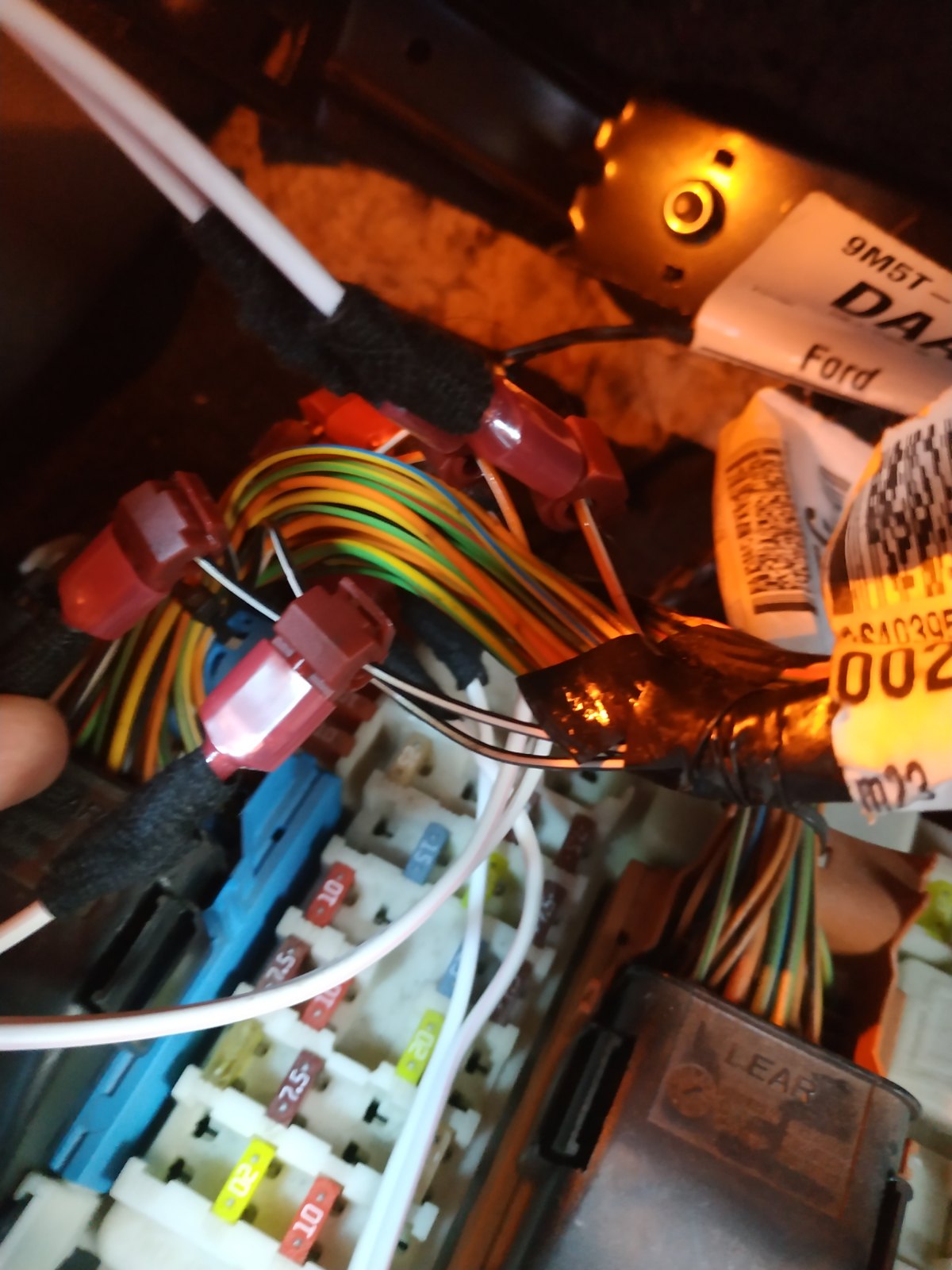

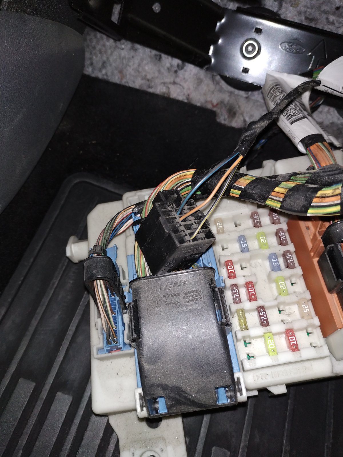

Sergen A. Oluşturma zamanı: Mart 22, 2019 Raporla Share Oluşturma zamanı: Mart 22, 2019 Arkadaşlar merhaba, Focus 2.5 aracım var ve akşam kontrol ettiğimde ayak tarafında T10 ampul girişi mevcut taktım fakat yanmıyor sanırsam araştırdığıma göre bağlantısı yokmuş. bende gen modülünden çekmeyi düşündüm arkadaşların çoğu öyle yapmış ve iç tavan aydınlatmaya giden kabloyu da gen modülünden buldum ve resmi aşağıya ekledim fakat bu üç kablodan hangisine bağlantı yapmam lazım? Yapan arkadaşlar yada bilgisi olan arkadaşlar yardımcı olursa bana çok sevinirim. Yorum bağlantısı Diğer sitelerde paylaş More sharing options...

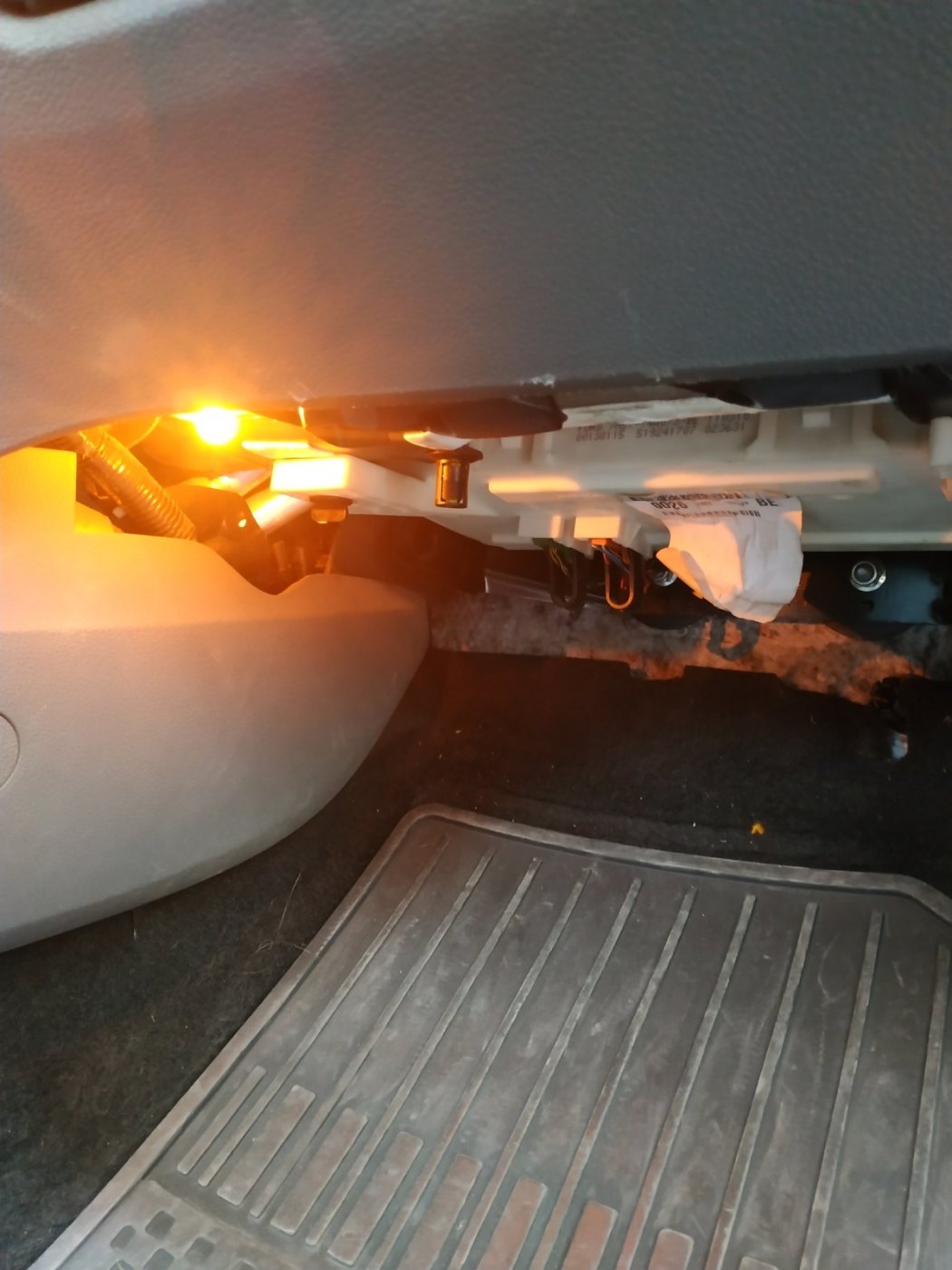

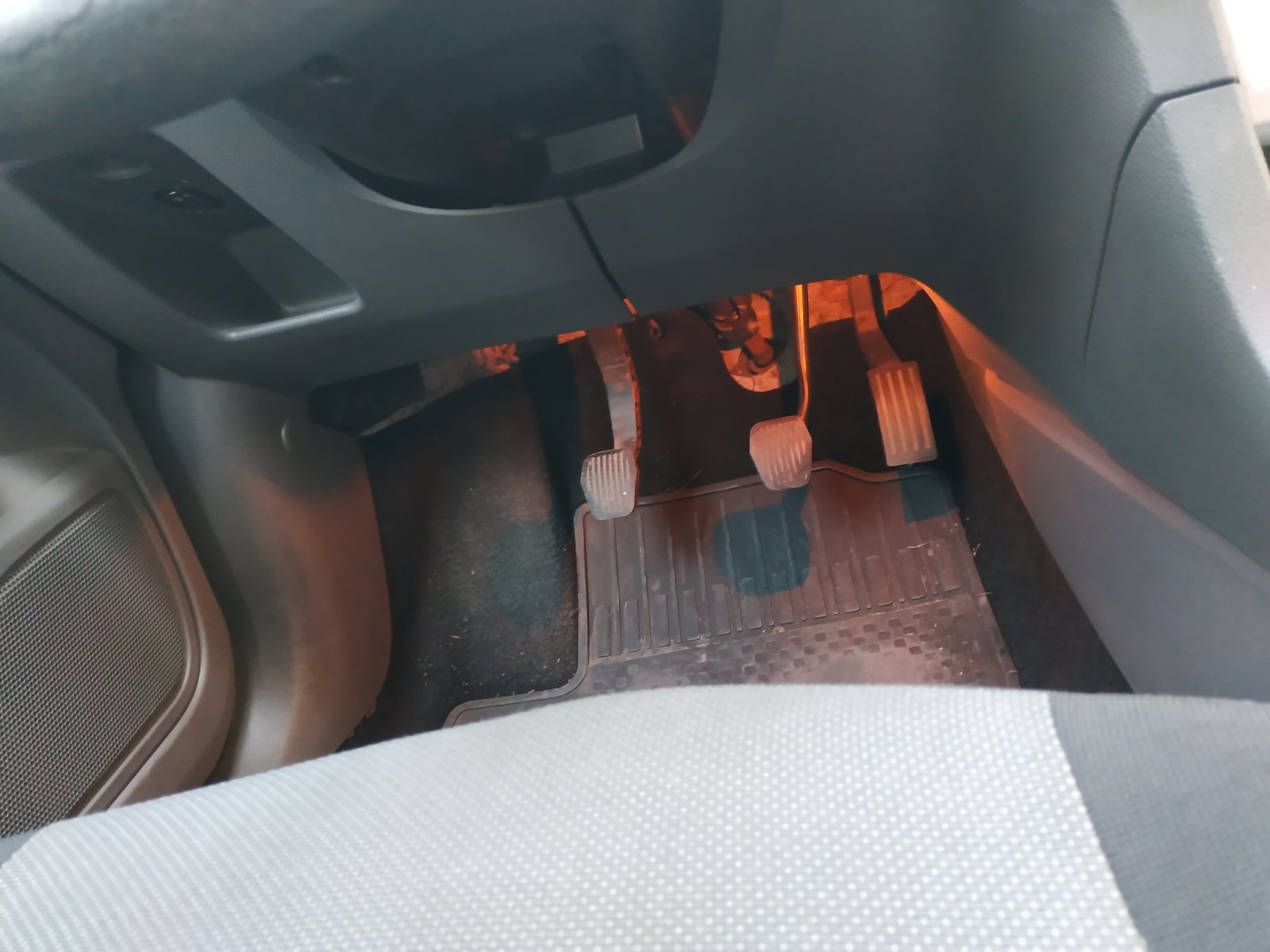

Sergen A. Yanıtlama zamanı: Mayıs 24, 2019 Yazar Raporla Share Yanıtlama zamanı: Mayıs 24, 2019 (düzenlendi) Evet yaptım arkadaşlar. @Eşref R. @Cengiz Altunbulak Gen modülünde bulunan Mavi sokette Turuncu beyaz kabloları siyah sokette bulunan turuncu mavi kabloya paralel çektim. ve yine mavi sokette bulunan Siyah beyaz kabloları siyah sokette ki Siyah Sarı kabloya paralel çektim ve aydınlatmalar aktif oldu. Mavi soket Siyah Soket 2x Turuncu Beyaz > Turuncu Mavi 2x Siyah Beyaz > Siyah Sarı Kablolara paralel yapın. Mayıs 24, 2019 Sergen A. tarafından düzenlendi 1 Yorum bağlantısı Diğer sitelerde paylaş More sharing options...
