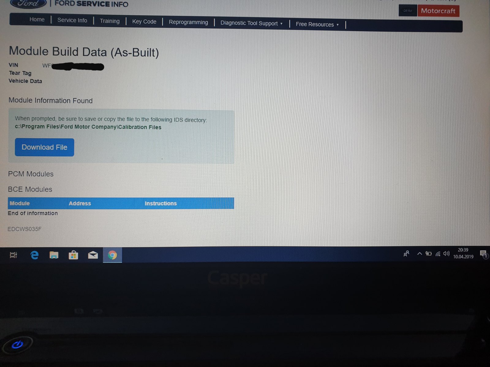

0 İlker Ezenoğlu Yanıtlama zamanı: Nisan 10, 2019 Yazar Raporla Share Yanıtlama zamanı: Nisan 10, 2019 Siteden böyle bir mesaj geldi. Ve .ab uzantılı bir dosya oluşturdu Yorum bağlantısı Diğer sitelerde paylaş More sharing options...
0 Semih O. Yanıtlama zamanı: Nisan 10, 2019 Raporla Share Yanıtlama zamanı: Nisan 10, 2019 Yok ki as built datası. Özelden bana vin i atın bakayım. Yorum bağlantısı Diğer sitelerde paylaş More sharing options...
