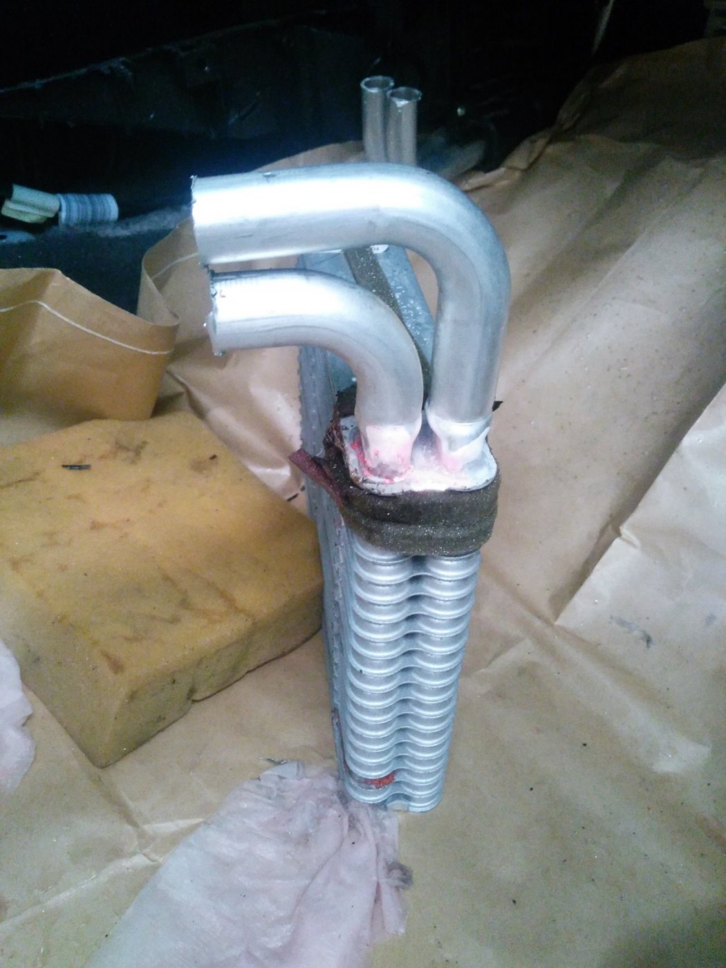

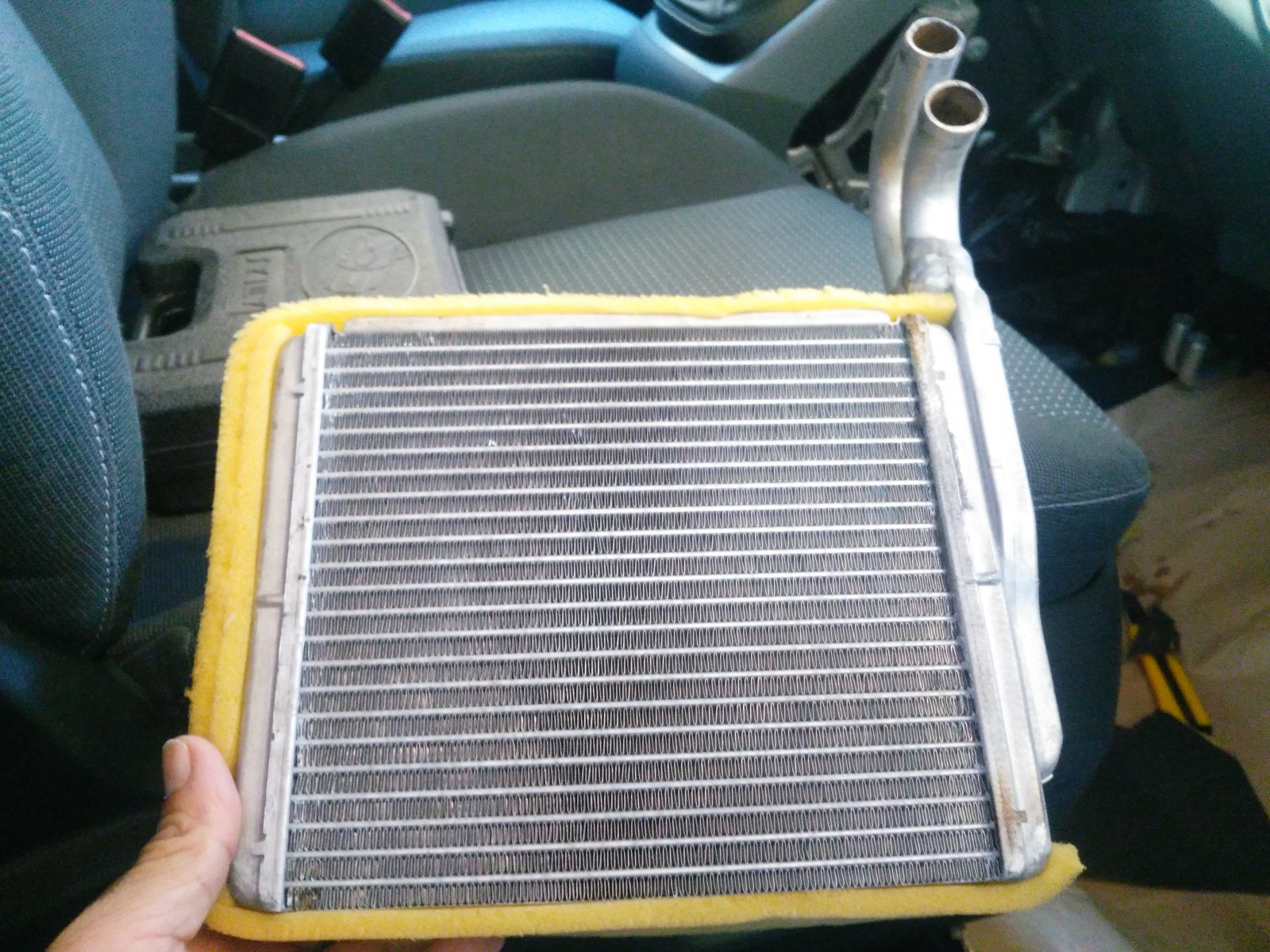

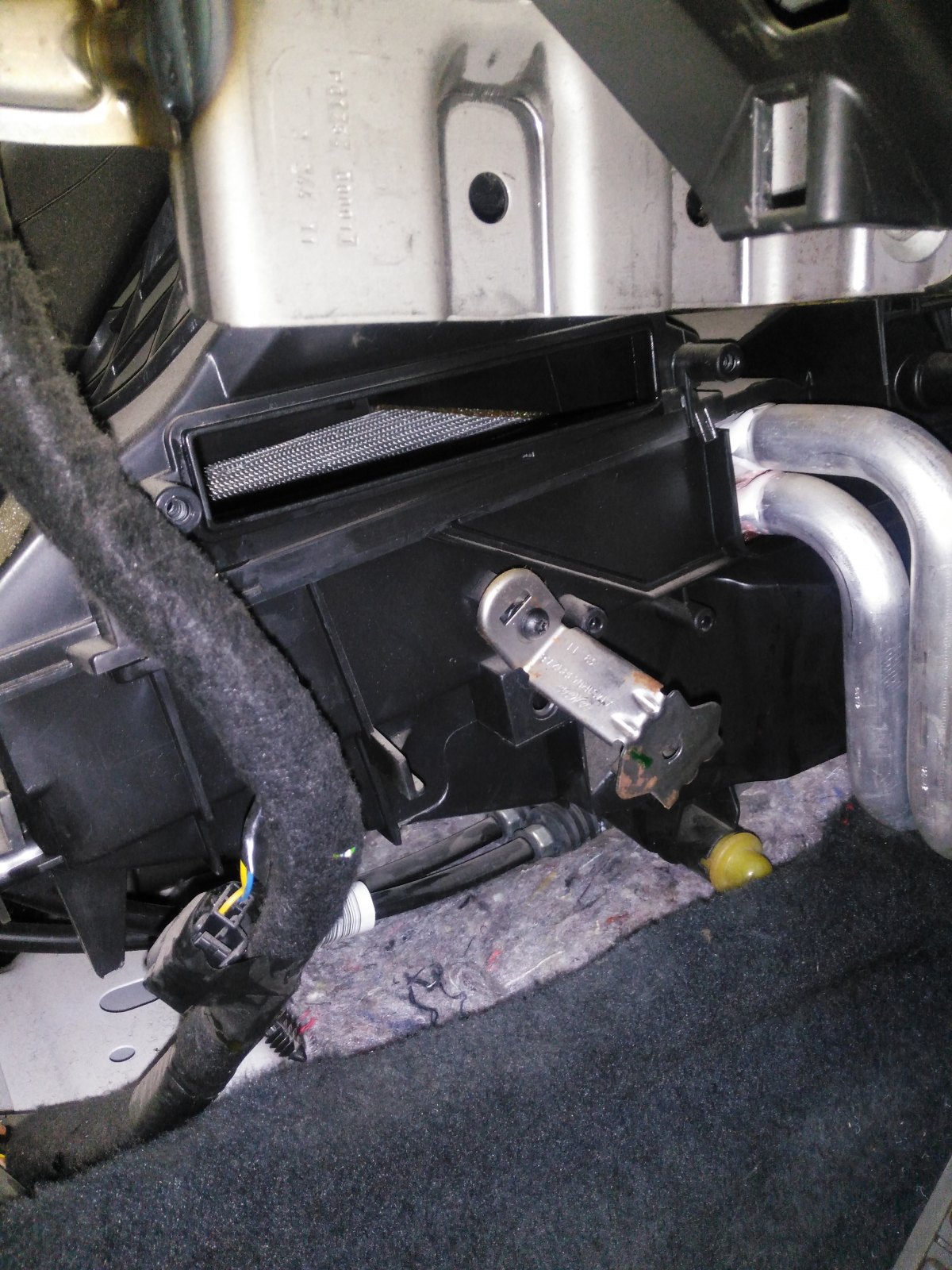

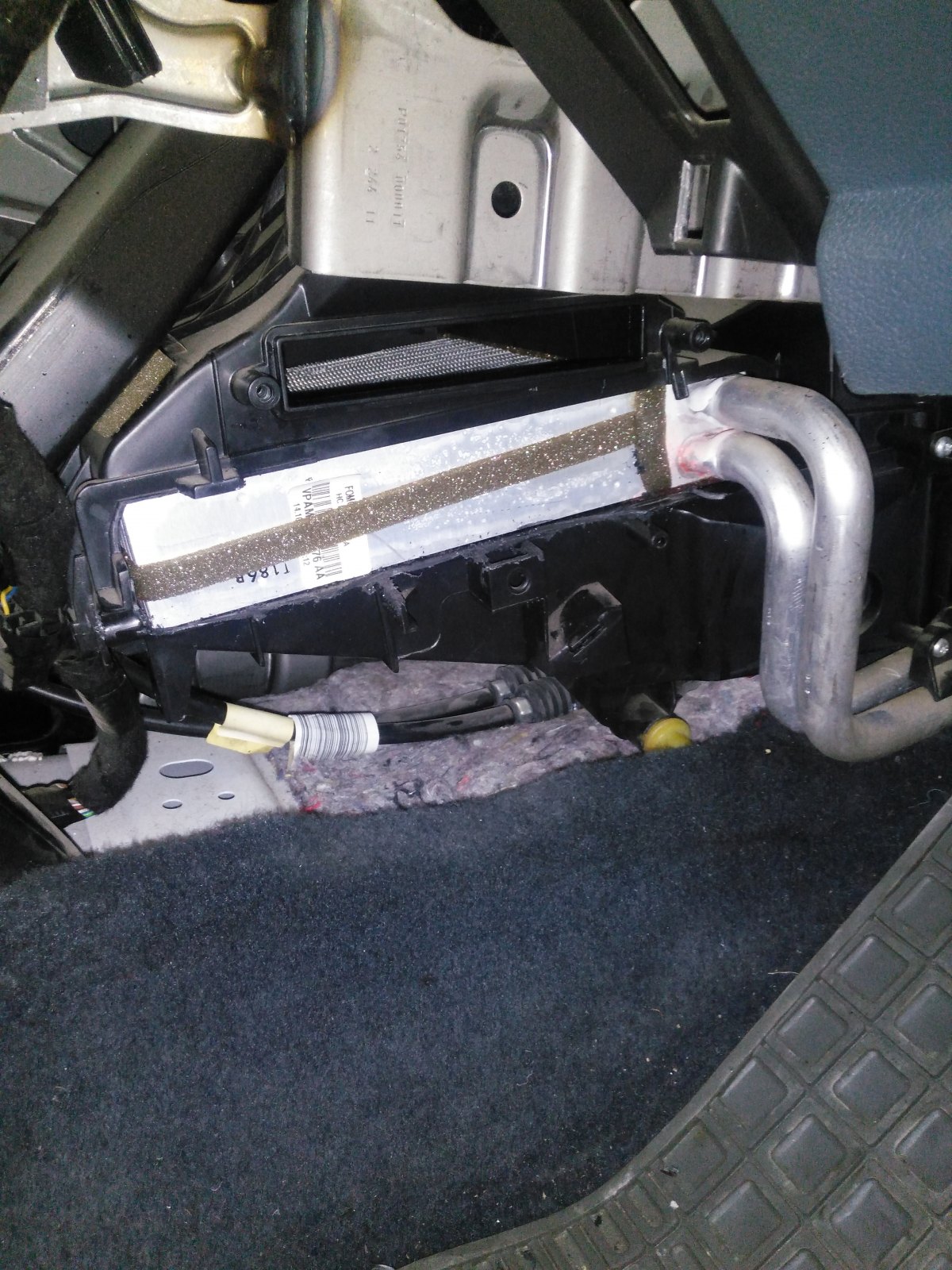

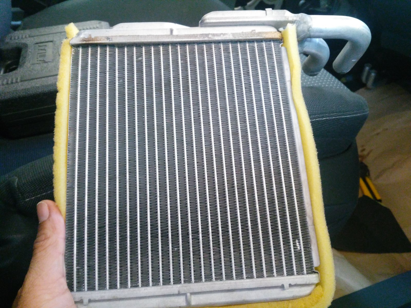

Merhaba arkadaşlar.aracimda su eksiltme vardı.kalorifer peteginden kaçırıyordu.once peteği iptal ettirdim.söktürme işi pahalı olunca kendim yapmaya karar verdim.bugün göğüslüğü sökmeden yaptım.ayrica YouTube bir video ekledim.
daha isim bitmedi yarın petekçiye gidip petek sipariş edeceğim.gelismeleri yazarım

Alpay, emeğin ve cesaretin için tebrikler. Yan bakalit ve boruları kesip çıkarman ciddi cesaret, bunu neden söylüyorum; bakalit yerine bir şekilde oturtulurda borular sıkıntı olabilir. (Sürekli antifirizli sıcak su dolaşacak)
Sonucu merakla bekliyorum.

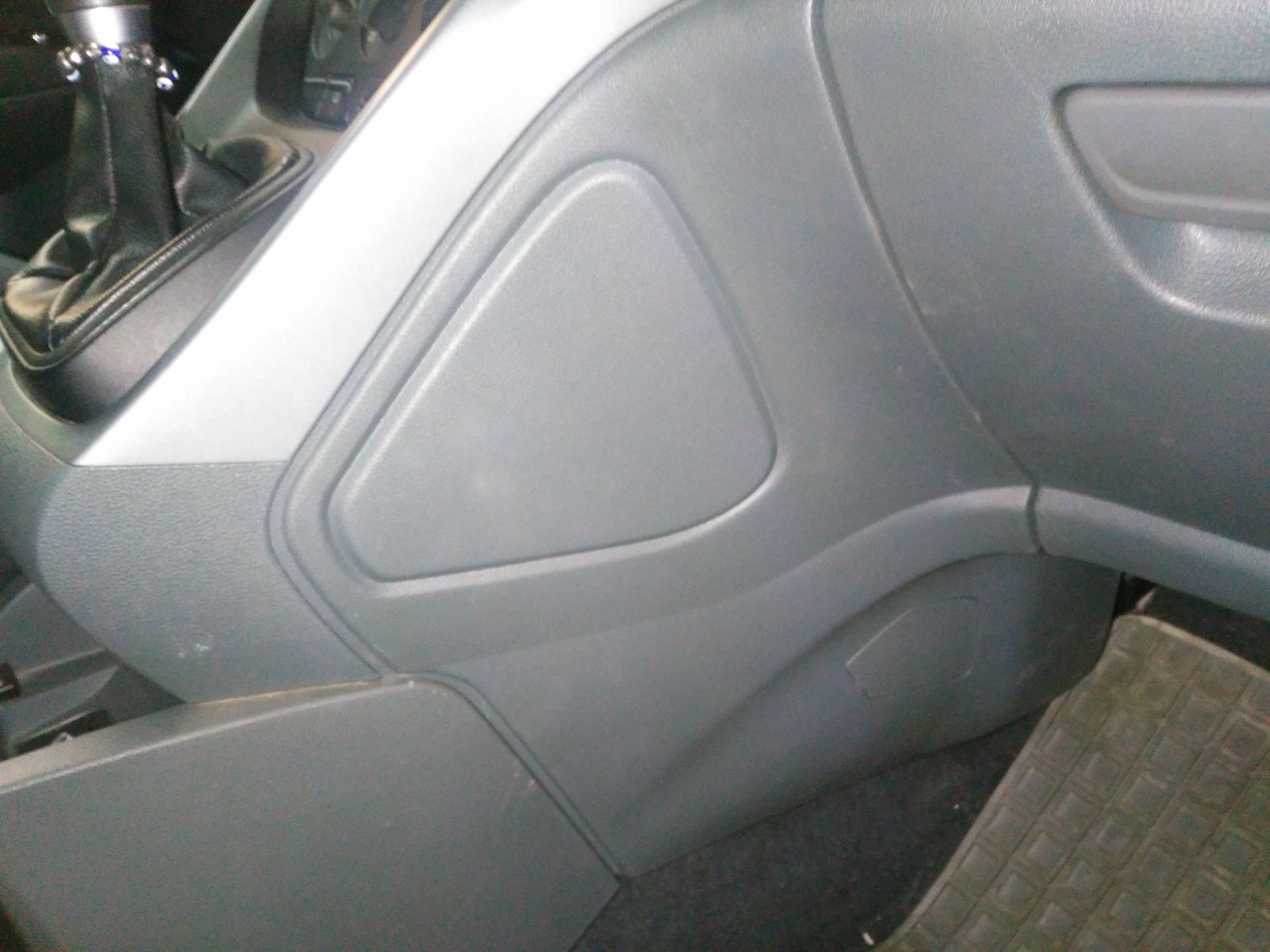

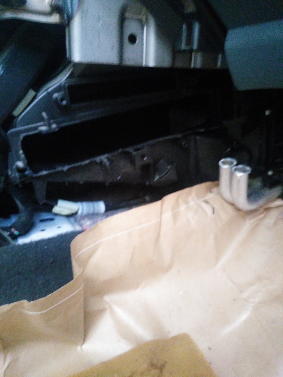

borular bakalitten daha kolay aliminyum sonuçta yumuşak malzeme çek bük ordaki orjinal borudan 1-1.5 mm büyük bir parmak boğumu bilezik ve lehim iş görür ? 3. resimdede zaten çalışma alanı gayet yeterli hatta araçta kalan boruları dışarı alıp dışarda birleşim yapılıp iç kısımdan borular motor içine gönderilip petek yerine oturtulabilir motor içinde borular lastik bir tıpanın içinde duruyordu yanlış hatırlamıyorsam ...
göğüs sökülecek diyen ustalarada selam olsun ?
  • Beğen 4
Aynen sizlere katılıyorum arkadaşlar.göğüslük sökümü için 1000 TL isteyen ustalar oldu.en ucuz 600 TL civarı fiyat aldım.onlara kızıp bu işi yapmaya karar verdim.benim yaptığım şekilde olmayacağını söyleyip, göğüslük sökülecek dediler.burada amacım kimseyi kötülemek değil.ama biraz insaf diyorum.

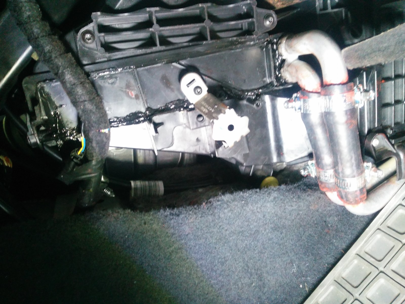

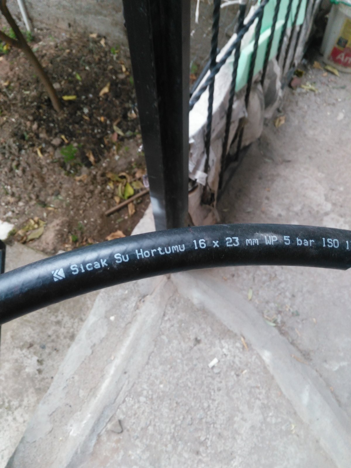

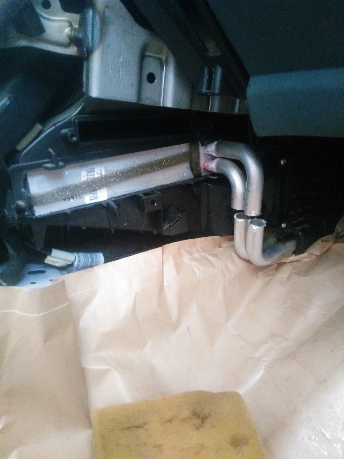

Arkadaşlar peteğin montajını yaptım.petek 250 TL,sıcak su hortumu ile bağladım.sonrasinda motor kısmından kalorifer borularını bağladım.aracı çalıştırdımIMG_20190505_140240.thumb.jpg.bcd2021aaa6ff77ff6d9818b1c143a7e.jpg.şu an sorunsuz kullanıyorum.kaloriferde iyi ısıtıyor. Bir ara radyatör havası nasıl alınır videosunu çekip YouTube yüklemeyi düşünüyorum.
