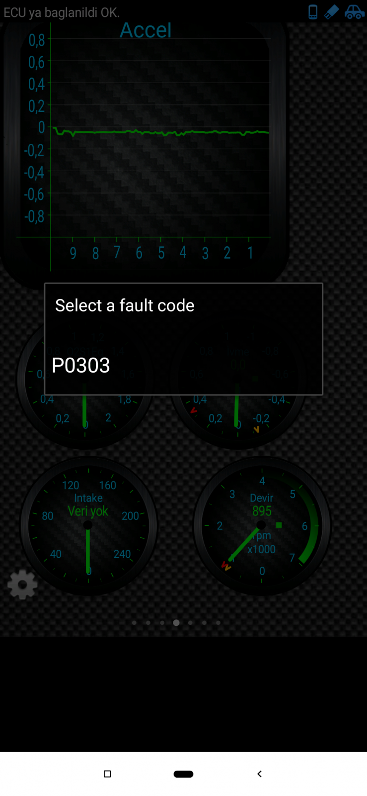

2016 model otomatik LPG li aracım ce 50.000km de. Son 1 aydır bu arıza kodu ile uğraşıyorum... İlk başlarda motor kısmından hafif şıkırtı sesi geliyordu, sonra arıza lambası yanmaya başladı ve sonrasında lambanın yanında teklemeler, titremeler bayağı hissedilmeye başladı...
P0303 Silindir # 3 Ateşleme Hatası Tespit Edildi
Daha önceki Opel aracımda da bu kodları (P301, 302,303,304 falan) çokça görmüştüm ama bunda sadece 303 var.
Yani arızalı olabilecek parçalar ihtimali:
1. Buji
2. Bobin
3. Subap
Yani sadece 3. silindirde tekleme var diyor. Ustaya götürdüm tabi, bujiler daha 2 ay önce serviste değişti. Şubat için de ölçüm yaptırdım tüm pistonlar 120ye kadar çıktı, normal dediler. LPG den bişey var mı diye lpg servisine götürdüm ayarlarda vs sorun yok lpg den değil dediler. Elektrik aksamını kontrol ettirin diyenler var kim nasıl kontrol edecek?!
Bilemedim şimdi sorun ne... Bobini de alıp denemek istemiyorum boş yere almış olacağım (önceki araçta 2 bobin almıştım en son subap yaptırmıştım). Sorun ne bulamamak çok daha kötü. Subap deseler hemen yaptıracağım razıyım, 2000₺ dediler ona da... Benzer hata kodlarını alan oldu mu? Subap erimesi biraz erken değil mi? 3 yılda 50.000km de.
--3 dakika sonra eklendi--
Bu arada Torque de aldığım hata kodu... İşin ilginç yanı araç bazen çok fazla tekleme falan yaptığında telefondan hemen kodu siliyorum sesi, çalışması normale dönüyor. Yani bana öyle geliyor ki o zaman mekanik bir arıza yok gibi. Öyle olsa arıza kodu silinmesi ile düzelir mi? Geçici oluyor gerçi sonrasında yine yanıyor aynı lamba...

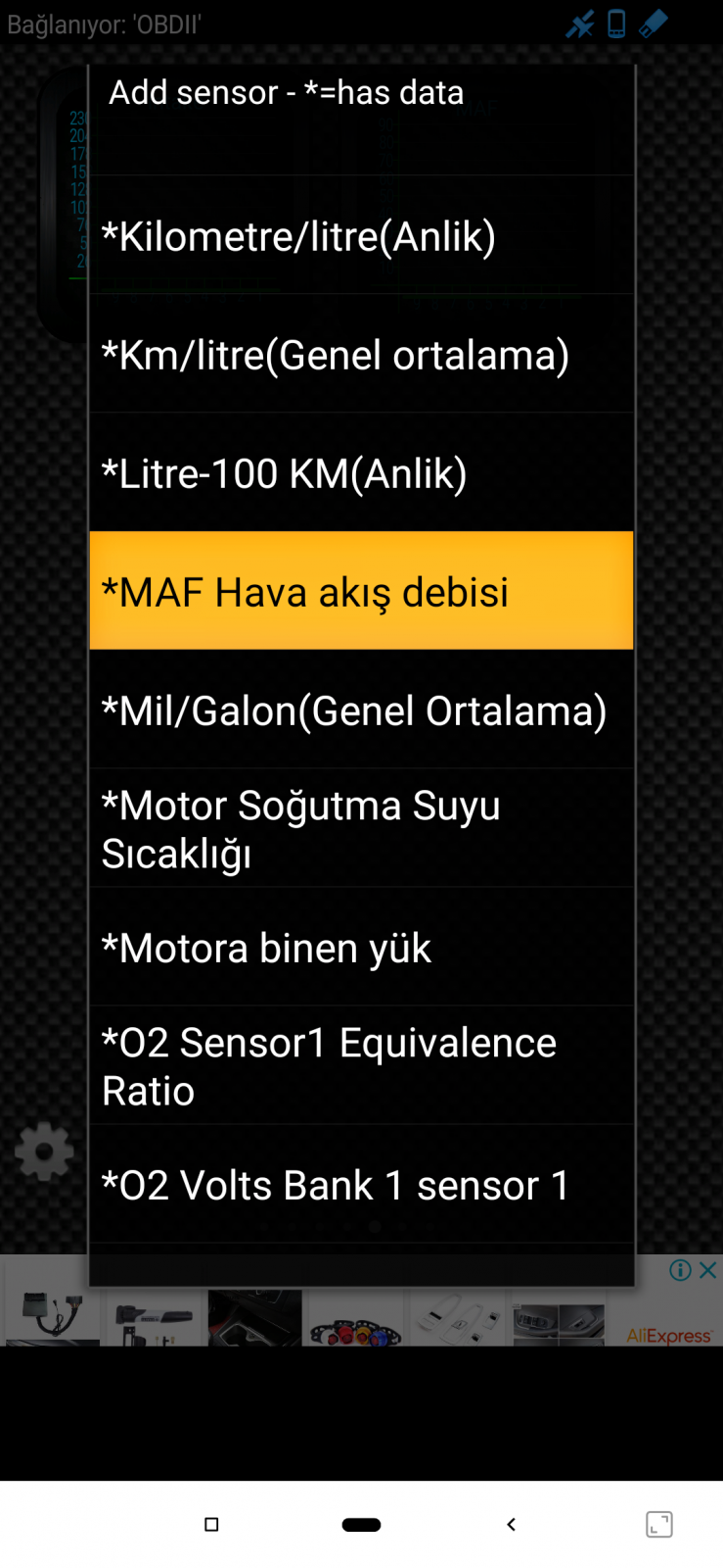

Bahsettiğiniz şey bu mu acaba? Hava akış debisi?
Expand
hayır afr diye görürsünüz silindir içinde bulunan hava yakıt karışımı ...
