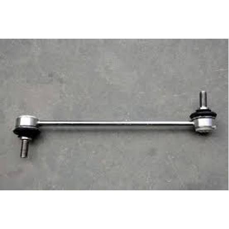

Merhaba arkadaşlar,
Aracımın ön sağ z rotu lastik kısmı aşınmış dönüşlerde sağ tekerden ses geliyor.  Bu z rot takım olarak mı değişiyor yoksa problemli olan değişmesi yeterli midir.  Genelde ucuz parca olduğu için çiftinin değiştiğini duydum.

Madem konu açılmışken, bu Z Rot denilen aletin değişimi için belli bir km periyodu var mıdır?
Benim araba 153 binde, Z Rotlar henüz hiç değişmedi. Usta da iyi diyor.

Z rot değişiminin belli bir periyodu yok. 104.000 km de sattığım MK3 te alt yakımla ilgili hiç birşey değişmemişti.Ama yeni aldığım MCA da geçen 75.000 km bakımına gittiğimde tıkırdıyor diye Z rotların ikiside garantiden değişti.Tamamen arabanın kullanım şartlarından kaynaklanıyor.

Ankara, çorum, karabük civarında tavsiye edebileceğiniz ön takım ustası var mı? Lokurtuya yakın bir ses mevcut. Kasislerden geçerken sanki ön takımda bir şeyler boştaymış da langur lungur gidiyormuş araba gibi bir his veriyor. Langur lungurdan kastımı anlamışsınızdır umarım. Tarif edecek bir kelime bulamadım ?

Aynı ses benim araçta da var. Araba stop halindeyken ve direksiyon kitlenmemişken, direkiyonu hızlıca sağa sola çevirin. Tak tak diye ses geliyorsa boşluk vardır.Bu durumda sanırım kutunun revize edilmesi gerekiyor. Ben yaptırıp yaptırmama konusunda kararsızım. İlerde daha büyük sorun çıkarır mı diye kendimi düşünmekten alamıyorum.

Arkadaşlar, son zamanlarda ön sol teker tarafından herzaman olmamakla birlikte sanki tekere sert birşey yapışmış gibi teker tur attıkça tık tık ses geliyor. Hız arttıkçada tık sesi artıyor ama herzaman yapmıyor, rot mili olabilirmi? Araç 36binde.

Benim z rotlar değişecek o zaman. Çok ses yapmaya başladı. 50 binde araç. Rot ayarı kaçtığı için de yapabilir mi acaba
