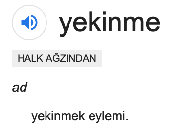

yekinmek:
1. nesnesiz, halk ağzında Davranmak, olduğu yerden fırlamak, ayağa kalkmak, kalkmak için hareket etmek, kımıldamak:
      "Nihayet içlerinden biri yekindi, okumakta devam etti, ötekiler sustular." - Memduh Şevket Esendal
2. nesnesiz, mecaz Gereğinden fazla gayret sarf etmek.

Öncelikle cevaplariniz icin teşekkür ederim. Teke yoresinde dogup buyuyen biri olarak yazmistim yekinmeyi. Biz silkeleme olarak kullaniriz. Sözlük anlamini paylaşmış arkadaş. Ona gore bakarsak ben biraz yanlış kullanmisim belli ki. Sizlerin de soyledigi gibi araba bilhassa düşük devirde mesela kırmızı ışıkta onumdeki arac yavaş kalktiysa ve ben de yavas gitmek durumundaysam daha belirgin oluyor silkeleme. Iyi bir enjektör temizliği yapan yer bulamam korkusu var. Çünkü duyduğum kadariyla çoğu temizlemek yerine yenisi satmak istiyormus. O da dediginiz gibi oldukça pahali. Biraz araştırıp iyi niyetli bir usta bulup enjektör temizligini denemek en mantıklısı olacak. Tekrardan cok teşekkür ederim
İç Anadolu 'da kullanırlar "yekinmeyi" ...
