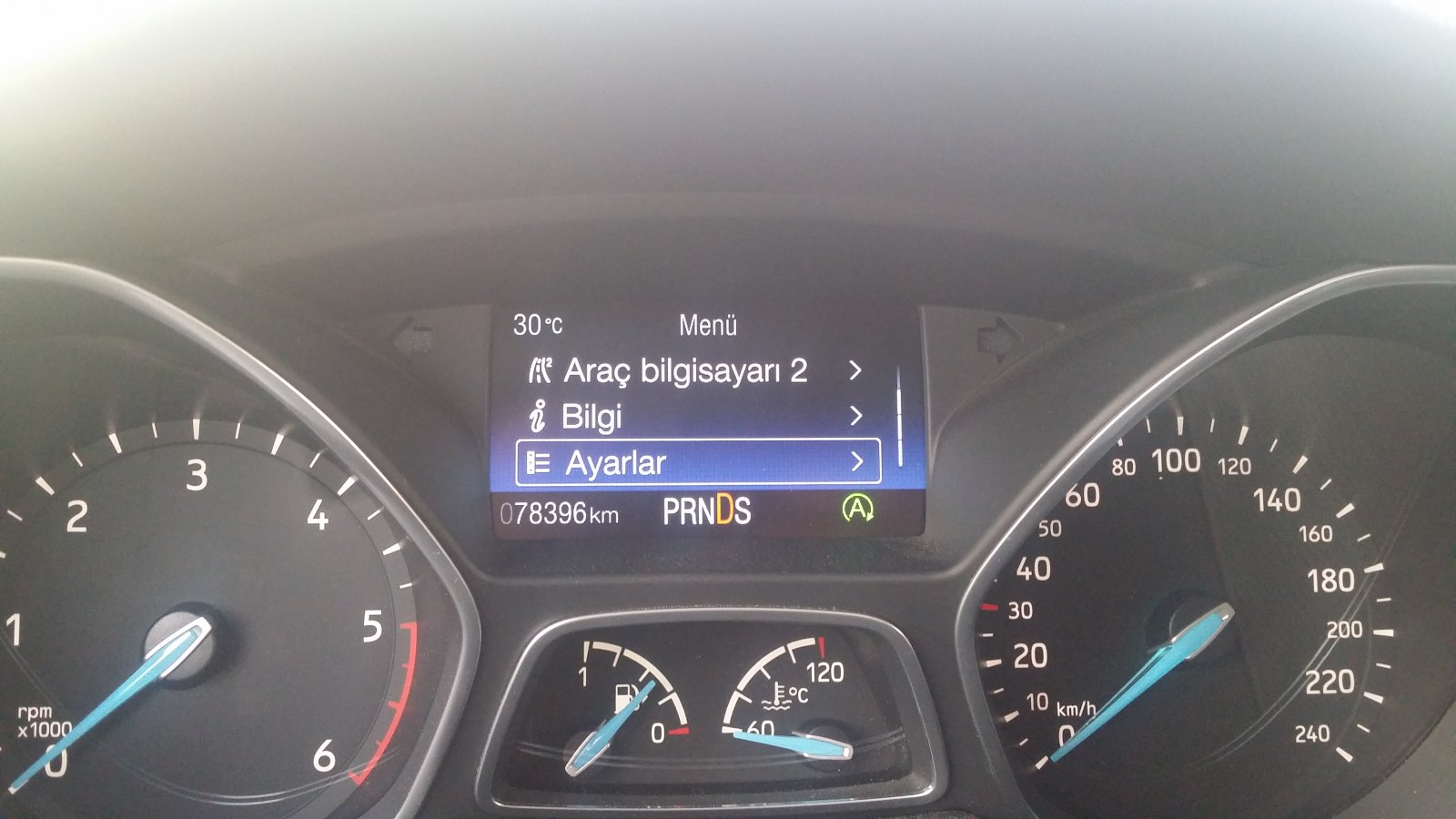

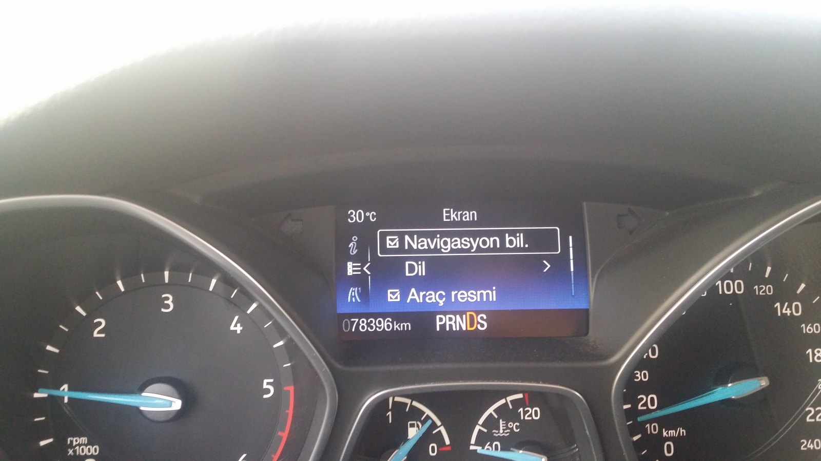

O şekilde bi ayar bulamadım fakat kurcaladığımda fotoğraftaki gibi yol bilgisayarında gözüktüğünü keşfettim ben ise araba resminin olduğu yerde navigasyon olsun istiyorum izlediğim videodaki araçta o şekilde idi

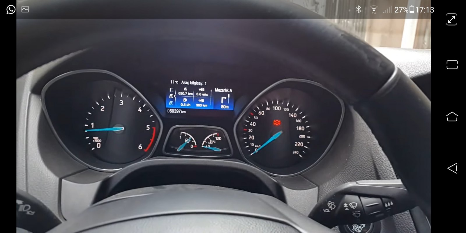

Bu şekilde olmasını istiyorum

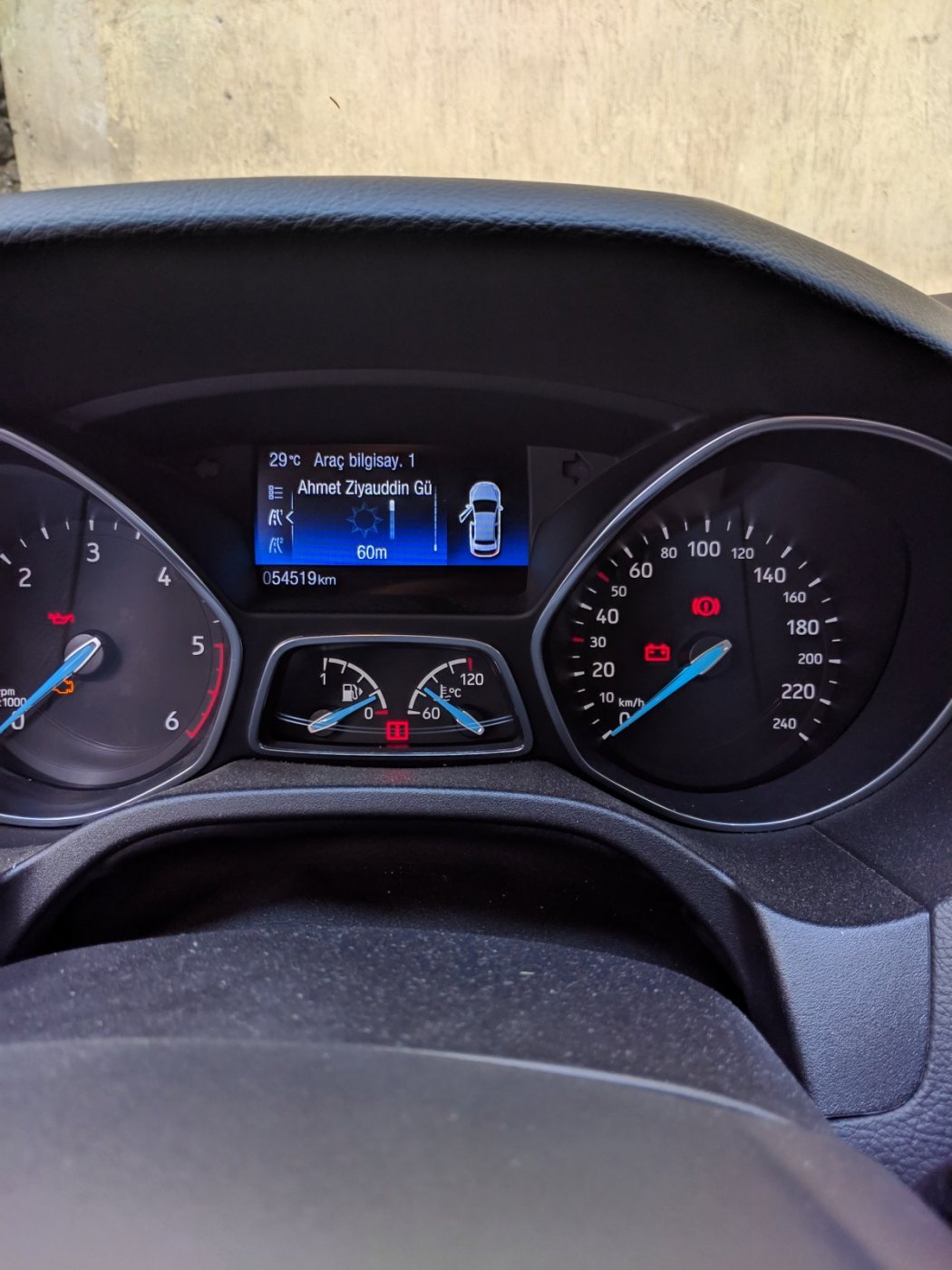

Son Eklediğim fotoğrafa bakabilir misiniz semih bey yorumunuzu bekliyorum

  16.07.2019 - 19:03 tarihinde, Murat Kav. yazdı:
As built data ile aktif etmiştim ben. Benzer özellikte bir focus, ama navilisinin şase kodu buldu mu tamamdır.
Expand
Araçta şerit takip var çıkmıyor. Ancak kapatınca çıkıyor.

Evet araç tekno paket şerit takip var şerit takip aktif değil ama murat bey sizinde konunuza baktım fakat hiç bişi anlamadım o rakamlardan :)) acemiyim ben henüz daha basit bi anlatımı yok mu şerit takip olan araçta göstergede navigasyon çıkmıyor mu

Açıkcası bilmiyorum. Ama Tuncay çıkmıyor diyorsa öyledir. Sonuçta her ikisi de aynı alanı kullanacak.
Benim paylaştığım konfigurasyon dosyaları. Ipc ayarlaru. Bunu forscan ile yapabilirsiniz. Ama önce sizin araç ile aynı, fakat navi de olan bi şase bulmanız lazım.
