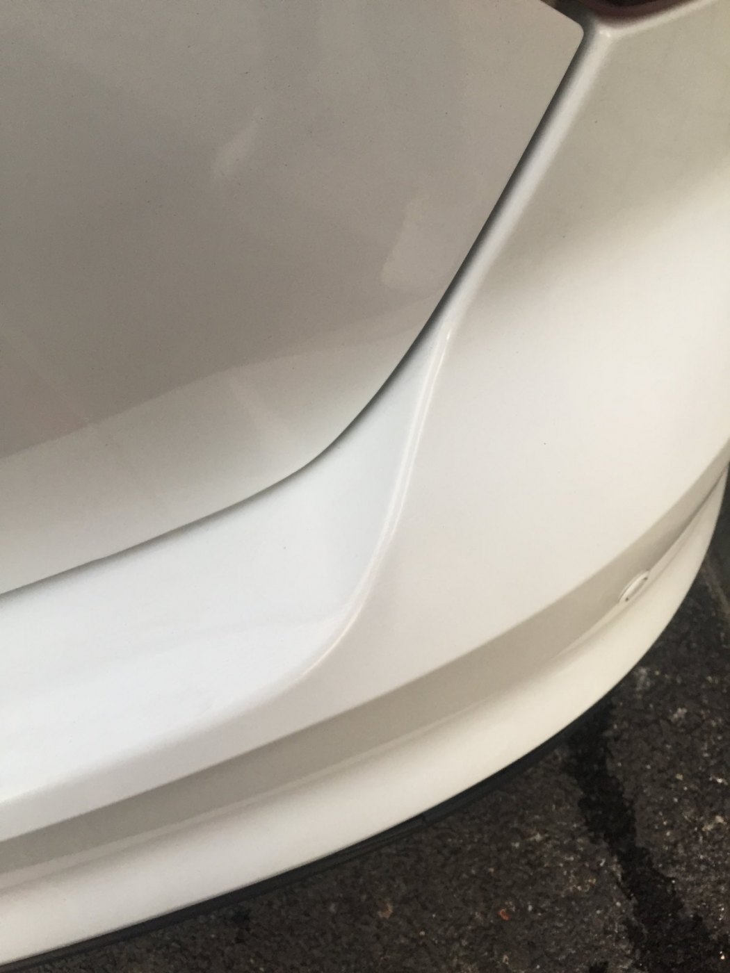

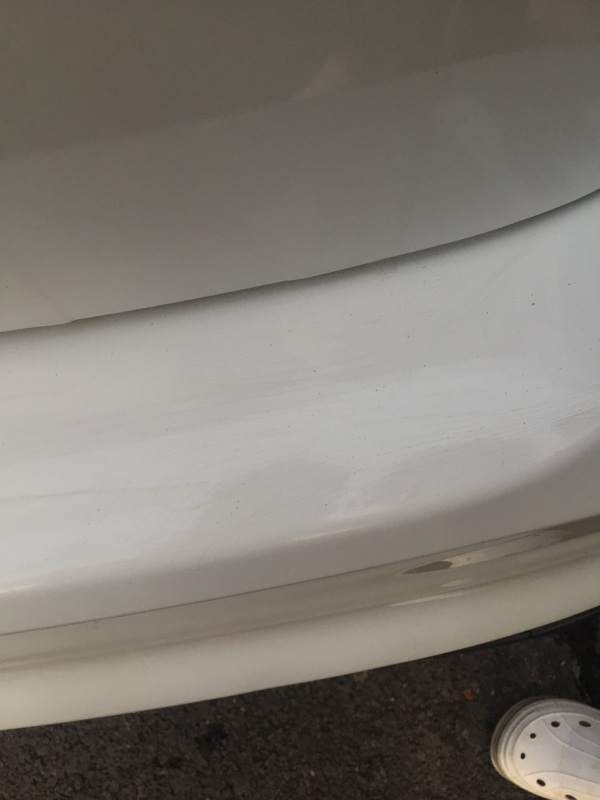

Merhaba abiler arkadaşlar, arabamın arkasında çatlağa benzer şeyler var ben kendimce pasta cila yaparak yok etmeye çalıştım ama geçmedi neden oluyor bunun gibi çizikler anlamadım. Diğer konun da araba beyaz olduğu için yakından bakıldığında üzerinde toz gibi üzerine yapılmış gibi duran şeyleri komple pasta cila yaptırsam gider mi ?
"Canlı olarak görüldüğünde ve fotoğraflar çok belli olmuyor ama görünce düzelsin  istiyor insan" Umarım fotoğraflarda görünüyordur.
Pastayla geçmez bunlar.Aracınızı park ederken farketmeden vurmuş olabilirsiniz.Yada tam tersi aracınız park halindeyken başkası vurmuştur.Bu çatlaklat darbe çatlağı yani.Bu şekilde kullanmaya devam edin.Yada tamponu boyatmanız lazım.
10 dakika önce, Mehmet Çallı yazdı:
Ben aracı hiç vurmadım ama dediğiniz gibi şey olabilir. Aracın sadece ön sağ tamponda hafif park ederken sürtmeler var başka da kazası falan yok he bir kere parktan alırken önden darbe aldığını gördüm ama çok büyük değildi.
Orayı da yaptırmak lazım o da çıktı işin içine
  • Yakup Ç. A., başlığı Tampondaki Boya Çatlağı Nasıl Giderilir? olarak değiştirdi
Başkası da dokundurup tamponu esnettiyse olabilir. Benim aracın da da tam sizinki gibi bagaj giriş kısmında oldu böyle çatlaklar. Geçmiyor hiç bir şekilde. Ya boyatacaksın (Ben öyle yaptım.) ya da sadece oraya kaplama yapabilirsin gözünü rahatsız edip, uykunu kaçırmasın diye.
  • Teşekkür 1
18.07.2019 - 14:18 tarihinde, A.Coşar yazdı:
Nasıl bir kaplama yapaiblirim ki üstad, boyama yaptırsam ilerde satmak istesem alıcıyı ikna etmek zor.
1 saat önce, Doğukan Özçelik yazdı:
Boyatmaktan çekinme. Ekspertiz raporunda tampon boyalı diye çıkmıyor. "Plastik" yazıyor.
