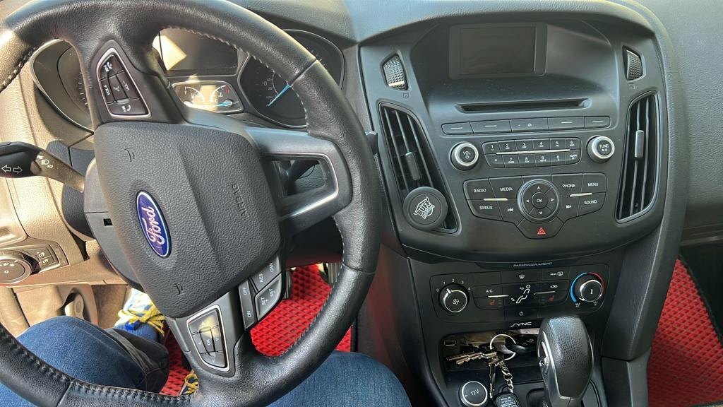

Arkadaşlar merhabalar herkese hayırlı günler forumda aradım fakat bulamadım bulunduğum il kış aylarında eksi 30 dereceye kadar düşebiliyor direksiyonu eldivenle bile tutmak mümkün olmuyor bazen aracım 2014 1.6tdci titanium x tekno paket focus ısıtmalı direksiyon ve koltuk ama birebir orjinal olarak yapmak istiyorum aramızda bu işi daha önce deneyen var mı

Manuel/otomatik, tekno paket var/yok, sync versiyonu(yok/2/3), dikiş rengi, deriye göre farklı direksiyonlar dolayısıyla parça kodları var. Ayrıca direksiyon sargısını (SASM) değiştirmeniz lazım. SASM kısmı biraz sıkıntılı, ne yaptığını bilen biri tarafından yapılmalı. İlave olarak orta konsolda otomatik park için olan düğmeyi, ısıtmalı direksiyonlu olanla değiştirmeniz lazım.  (Start/stop varsa düğme buna göre farklı)
Tabi bunların tesisat ve konfigürasyon işleri var. Daha önce yapıldı, meraklıysanız yapılır yani.
Başlangıç olarak direksiyon ve sargı için şuraya bakabilirsiniz.
https://ford.7zap.com/en/car/183/no/0/2825/21007/95128/#3600
Nereden temin edersiniz kısmı size kalmış. Çıkma olarak bulunabilir, yurtdışından çıkma/sıfır şekilde getirilebilir ya da maliyetler göze alınıp servisten uygun parça kodlarıyla sipariş verilebilir.

2014 mca makyajlı tekno paket koltuk ısıtma için ön göğüste klimanın düğmelerinin olduğu panelin değişmesi lazım bildiğim kadarıyla doğru mudur

ısıtmalı Klima paneli  koltuk ısıtma pedleri haberleşme modülleri temin edilecek gerekli tesisat ve bağalntılar yapıldıktan sonra beyinden aktif edilecek ...
ısıtmalı direksiyon simidi sasm modülü ve ısıtmalı direksiyon sargısı direksiyon ısıtma açma kapatma düğmesi alınıp gerekli tesisat bağalntıları ve sigortalar tamamlanıp aktivasyon yapılacak ...
herşeyden önce tavsiyem elektrik devre şemalarını elinize alıp bcm modülünüz uyumlumu ona bakın bunlar ciddi maliyetli işler....
ben mca focusta aktif hale getirdim geçmişteki dolar kuruyla direksiyon 3-3500 tl gibi tuttu koltuk ısıtma 2000tl gibi
