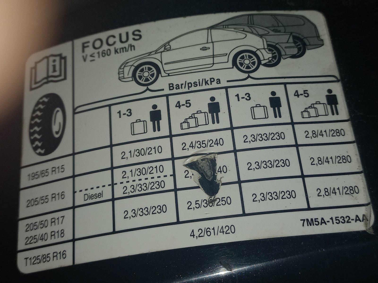

Merhaba, Focus 2.5 aracıma 17 inch jant alacağım. Kapı eşiğinde ki bilgi etiketini aşağıya bırakıyorum. 17 jant için 205/50 lastik öneriyor. Sahibinden de ikinci el orjinal focus jantlarına baktım ama 17 inch 205 jant bulamadım filtre de çıkmıyor. Taban genişliği hepsinden 225 olarak gözüküyor kafam karıştı. Yardımlarınızı bekliyorum.

205 jant ölçüsü değil, lastik taban ölçüsüdür.
Sarı sitedeki ilanları ölçü almayın, 205/50/17 ara ebat ve pahalı lastiktir o yüzden ilanlarda ucuz olan 225/45/17 ebatlarını görürsünüz.
Sonuç olarak aracınıza uygun ölçü kapı eşiğinde yazan ebatlardır.
