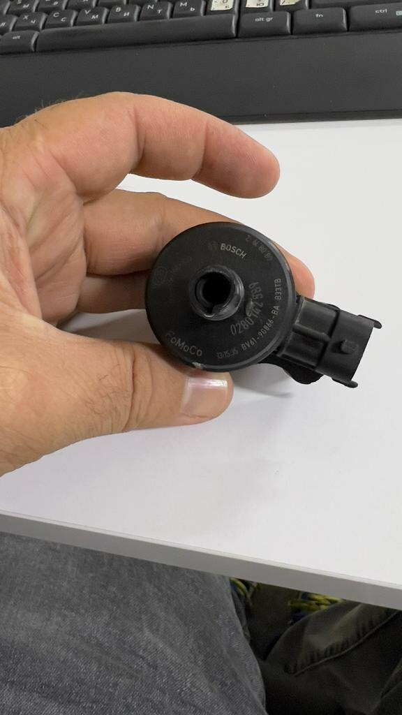

arkadaslar merhaba, aracima benzin aldigim zaman ilk seferde calismiyor. mars basiyor ve devir 1 den hizlica asagi dogru dusup sonuyor, ikinci kere marsa bastigimda biraz gaz veriyorum vs 1500-2000 devirlerin uzerine getiriyorum normal calismasina devam ediyor. Not : arac sadece benzin aldigim zaman bu sekilde oluyor normal zamanda hic bir sikinti yok. Boyle bi sorunla karsilasan oldumu acaba cok tskler
Bu soruda 1 cevap bulunuyor

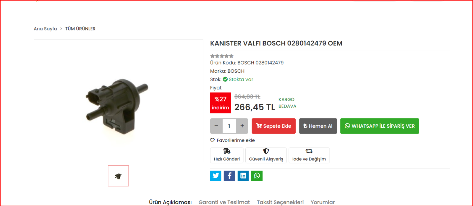

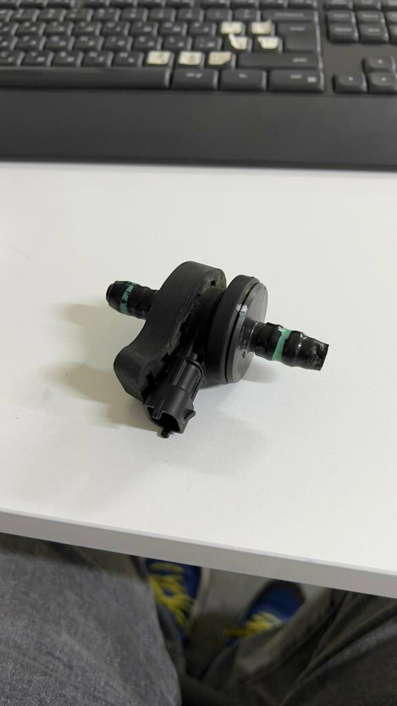

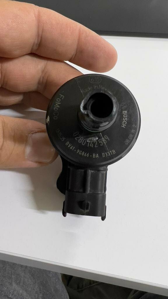

arkadaslar sorunu bi rus formunda buldum ve bu parcayla eskisini degistirdim sorun cozuldu ve depoyu az once tekrar fulledim arac gayet normal calisiyor ve rolantiside gayet iyi bu sorunu yasayanlar olursa kesinlikle ariza kalister valfinda bilginiz olsun. arizasiz gunler dilerim 🙂
