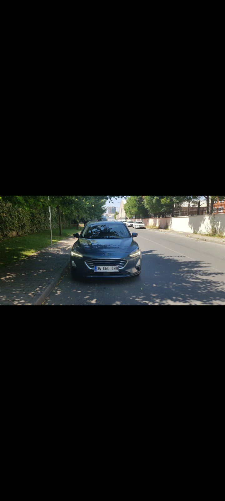

İsmail Kontbay Yanıtlama zamanı: Nisan 21, 2023 Raporla Share Yanıtlama zamanı: Nisan 21, 2023 Bendeki orjinal.yenilerde standart galiba Yorum bağlantısı Diğer sitelerde paylaş More sharing options...
