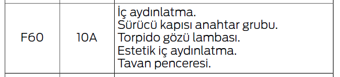

Bagaj aydınlatma ile uğraşırken artı ve eksi kabloları birbirine değdirdim yanlışlıkla. İç aydınlatma çalışmaz oldu birde sürücü 4 cam kontrol yeri ayna ayarlarına elektrik gelmez oldu. Sigortaların attığını düşünüyorum. Acaba hangi sigortalar değişmeli veya ne yapmalı.

Yolcu bölmesi sigorta kutusu F60. Bunun dışında aynalar ve anahtarsız giriş için yolcu ve bagaj bölgesi kutuda farklı sigortalar var ama yüksek ihtimalle budur.
Kılavuz candır bu arada.
Teşekkürler hocam kılavuza ulaşamamıştım o ara. f60 değiştirince hepsi düzeldi. 👍
