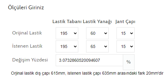

0 Murat Kav. Yanıtlama zamanı: Nisan 24, 2023 Raporla Share Yanıtlama zamanı: Nisan 24, 2023 Orjinal lastik ölçüleri aracın kapısında ya da benzin kapağının orada yazar. Ben internetten baktığımda " için orjinal jant ölçüsünü 195-60-15 görüyorum. 195-65-15 olursa lastik çapı 20mm büyüyor. Tam sınırda (%3 den fazla olmaması tavsiye edilir) Olur sanırım. Yorum bağlantısı Diğer sitelerde paylaş More sharing options...
0 Ertuğrul ÖZMEN Yanıtlama zamanı: Nisan 25, 2023 Yazar Raporla Share Yanıtlama zamanı: Nisan 25, 2023 Olacağını bende düşünmüyorum çünkü bir kaç defa taktıran görmüştüm sıkıntı olmaz inşallah Yorum bağlantısı Diğer sitelerde paylaş More sharing options...
