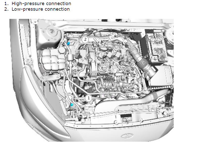

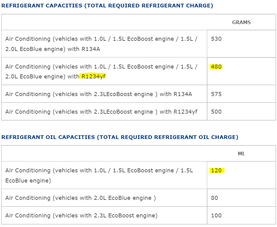

Birçok marka gibi Ford da güncel modellerde R134a yerine R1234yf klima gazı kullanmaya başladı. Bu gaz R134a'ya göre oldukça pahalı. Ancak dolum yapılması ile ilgili bir problem olmaması lazım. Bayideki vatandaş sallamış olabilir, yine de günahını almayayım. Teknik dokümana bakıp ayrıca yazarım.
