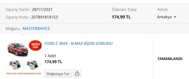

Ben de N11 den ama başka bir satıcıdan almıştım. C-Max aracım için. Alınış tarihi yazmakta. 6 şubata kadar hiç paslanma yoktu.
20 li paketti aldığım.
