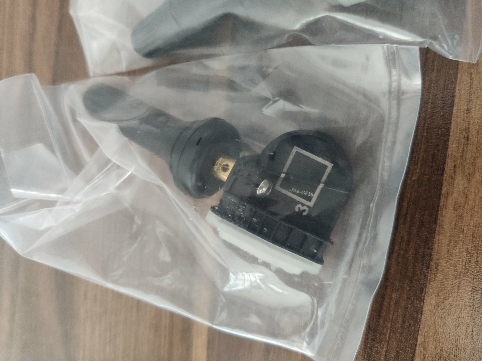

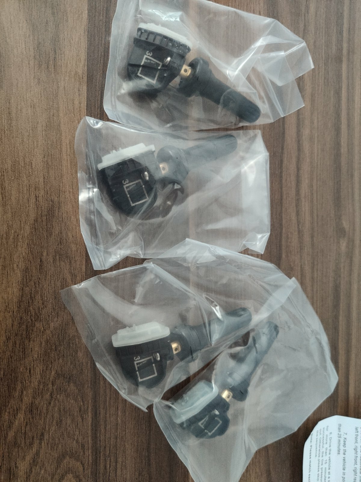

Kış lastikleri için Amazon dan aldım sensörleri. Ama OBD ile nasıl tanıtırım ya da TPMS olması mı lazım acaba? @Gürkan Çakıroğlu hocam her kış tanitmak lazım demişsin sanırım. Nasıl yapılıyor rica etsem anlatabilir misin? Bir de yazlık lastiklerdekiler de tekrar mi tanıtmak gerekecek her seferinde. Teşekkürler şimdiden.

Serdar Hocam aldığınız sitede uyumlu modeller yazıyor muydu? Ben de Aliexpresten almıştım. Sol iki lastiğe taktık lastikçide. Yol bilgisayarından resetledim ve devam ettim sorun çıkmadı. Sonra kış lastiklerinine aynılarını taktık ve resetledim. Sorun yok. Sitedeki uyumlu araçları kontrol edin bence.
Zaten uyumlu değilse OBD ile değil de TPMS cihazla tanıtılmalı. Bazı lastikçilerde bucihazdan var.

Cihaz ile tanıtıyorum ben, yazlıkları geri takınca sorun yok, sadece kışlıklara gıcığı var  :)
Sanırım seninkiler sorunsuz çalışacaktır, çünkü farklı sensör, bendekiler üçgen şekilli...

Uyumlu yazıyordu hocam. Takıp bakalım. teşekkürler.

Teşekkürler hocam. OBD cihazı mı tanıtma için kullandığın yoksa TPMS mi?
Takıp bakalım umarım sorunsuz çalışır.🙂🙂
2 saat önce, Gürkan Çakıroğlu yazdı:
Tpms cihazı.
O zaman bana bi tpms lazım 😄😄 bi bakayım. Ya da lastikçide vardır, o yapsın.
