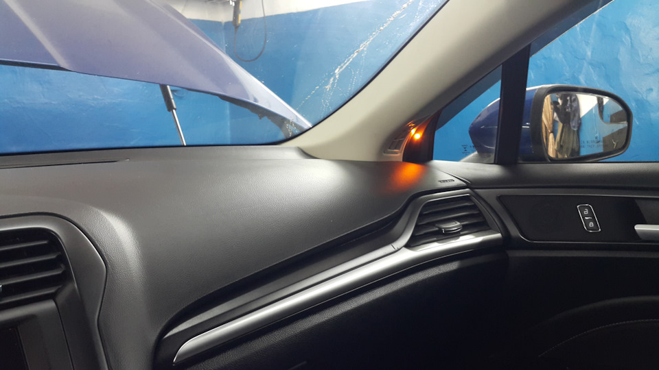

Mertol Kip Yanıtlama zamanı: Temmuz 4, 2023 Yazar Raporla Share Yanıtlama zamanı: Temmuz 4, 2023 On 7/3/2023 at 10:04 AM, Murat Kav. said: Aynanın içi daha iyi değil mi, baktığın yere orası. Fosfos grubunda kasada ama; onlara da kocaman led koyuyorlar. Onun da amacı; dönüş sinyali ile karıştırmasın kullacı diye 🙂 Onlarda dönüş sinyalini de görünür kıldıkları için Ben bunu kastetmedim ki. Eskiden manual aynalarda ayna ayar düğmesinin olduğu yere kapının içine takmaktan bahsediyorum. Yorum bağlantısı Diğer sitelerde paylaş More sharing options...
Murat Kav. Yanıtlama zamanı: Temmuz 5, 2023 Raporla Share Yanıtlama zamanı: Temmuz 5, 2023 13 saat önce, Mertol Kip yazdı: Ben bunu kastetmedim ki. Eskiden manual aynalarda ayna ayar düğmesinin olduğu yere kapının içine takmaktan bahsediyorum. Bundan diyorsun. https://www.drive2.ru/l/620778768557944402 Yorum bağlantısı Diğer sitelerde paylaş More sharing options...
Mertol Kip Yanıtlama zamanı: Temmuz 5, 2023 Yazar Raporla Share Yanıtlama zamanı: Temmuz 5, 2023 Evet bu fotoğraftaki gibi aynı Bir de bu sensörlerin ne farkı var? ORta numaralarda üç ayrı çeşit var, hepsi birbiri ile uyumlu mu yoksa bi numaraları var mı? Ek olarak atıyorum focusun sensörünü benim düldüle takabiliyor muyum yoksa illaki kuga mı olması lazım? Yorum bağlantısı Diğer sitelerde paylaş More sharing options...
Murat Kav. Yanıtlama zamanı: Temmuz 6, 2023 Raporla Share Yanıtlama zamanı: Temmuz 6, 2023 14 saat önce, Mertol Kip yazdı: Evet bu fotoğraftaki gibi aynı Bir de bu sensörlerin ne farkı var? ORta numaralarda üç ayrı çeşit var, hepsi birbiri ile uyumlu mu yoksa bi numaraları var mı? Ek olarak atıyorum focusun sensörünü benim düldüle takabiliyor muyum yoksa illaki kuga mı olması lazım? Eskiler cross traffic alerti desteklemiyor. Ama bu yeni conti'lerde hepsi destekliyor. Bunun dışında radarlar aynı ama; araçtan araca montaj ayağı değişiyor. O nedenle focus radarını kuga radar ayağına vidalayamıyorsun. Bir de yazılım/konfigurasyon araçtan araca fark eder, sync varsa, sync 3 varsa, ya da IPC'den uyarı veriyorsa vs'ye göre, güncellemek gerekir. Benim konu vardı ama uçmuş galiba, ben onu bir ara yeniden açayım. Yorum bağlantısı Diğer sitelerde paylaş More sharing options...
