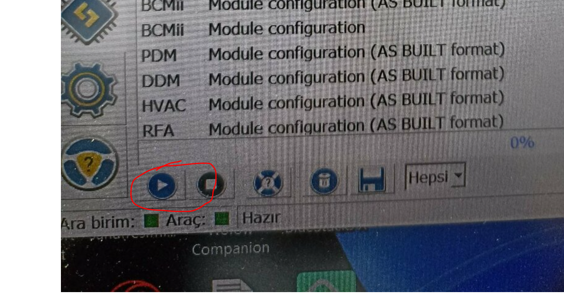

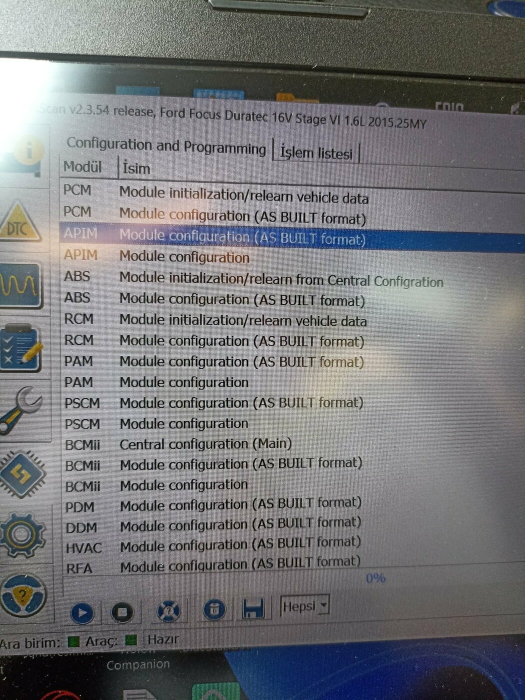

0 Berke Yılmazkaya Yanıtlama zamanı: Temmuz 12, 2023 Yazar Raporla Share Yanıtlama zamanı: Temmuz 12, 2023 Merhaba elm 327 aldım kapalı konumda saat tarih acicam fakat apimden seçtim ama numaraları nerden değiştiricem korkuyorum birazda bisiler yaptım araba kapandı sonra açıldı normal mode dedi ve düzeldi aşağıdaki resim gibi seçtim ama bu sectigim şeyin numaralarını felan nasıl değiştiricem oraya nasıl girerim Yorum bağlantısı Diğer sitelerde paylaş More sharing options...
0 Semih O. Yanıtlama zamanı: Temmuz 12, 2023 Raporla Share Yanıtlama zamanı: Temmuz 12, 2023 Aşağıdan play'e basacaksınız. Yorum bağlantısı Diğer sitelerde paylaş More sharing options...
0 Berke Yılmazkaya Yanıtlama zamanı: Temmuz 13, 2023 Yazar Raporla Share Yanıtlama zamanı: Temmuz 13, 2023 Araç normal mode felan diyor buna basınca sade mode mi giricek Yorum bağlantısı Diğer sitelerde paylaş More sharing options...
